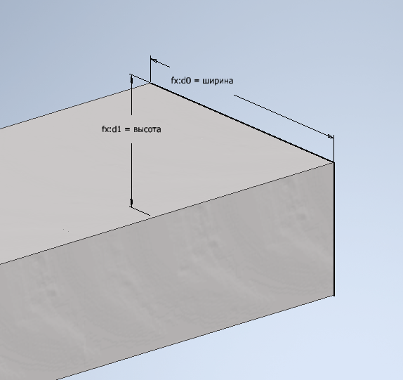

создание параметрической модели. (модель с исполнениями или конфигурациями)
есть несколько способов создания параметрических моделей. я заранее не представляю какие размеры у меня будут переменными поэтому выбрал способ создания обычной детали а потом превращение ее в параметрическую.
1) создаем обычную деталь например прямоугольный брусок.

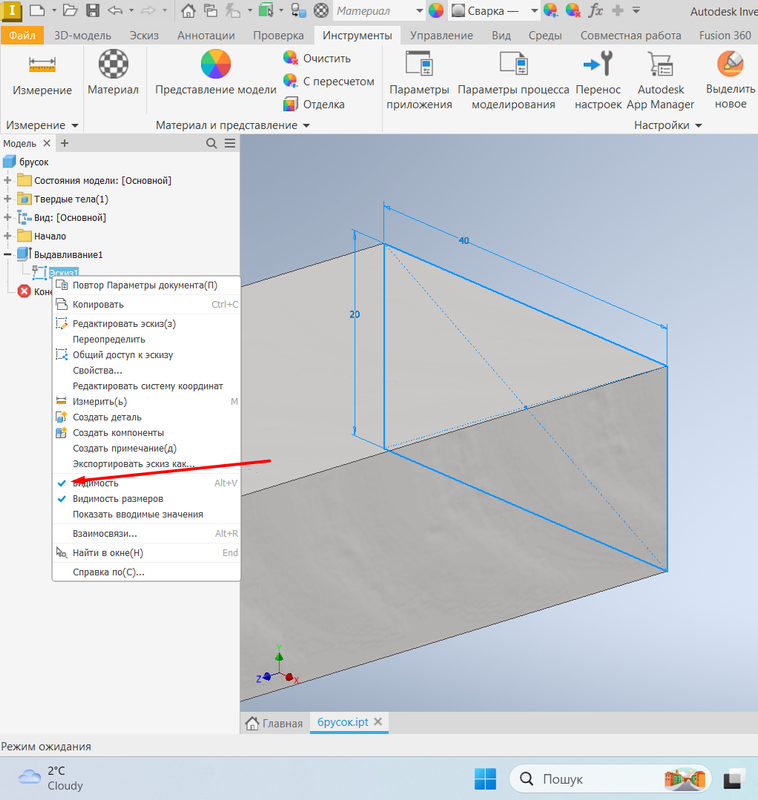

2) кликаем ПКМ по эскизу и ставим галочку видимость.

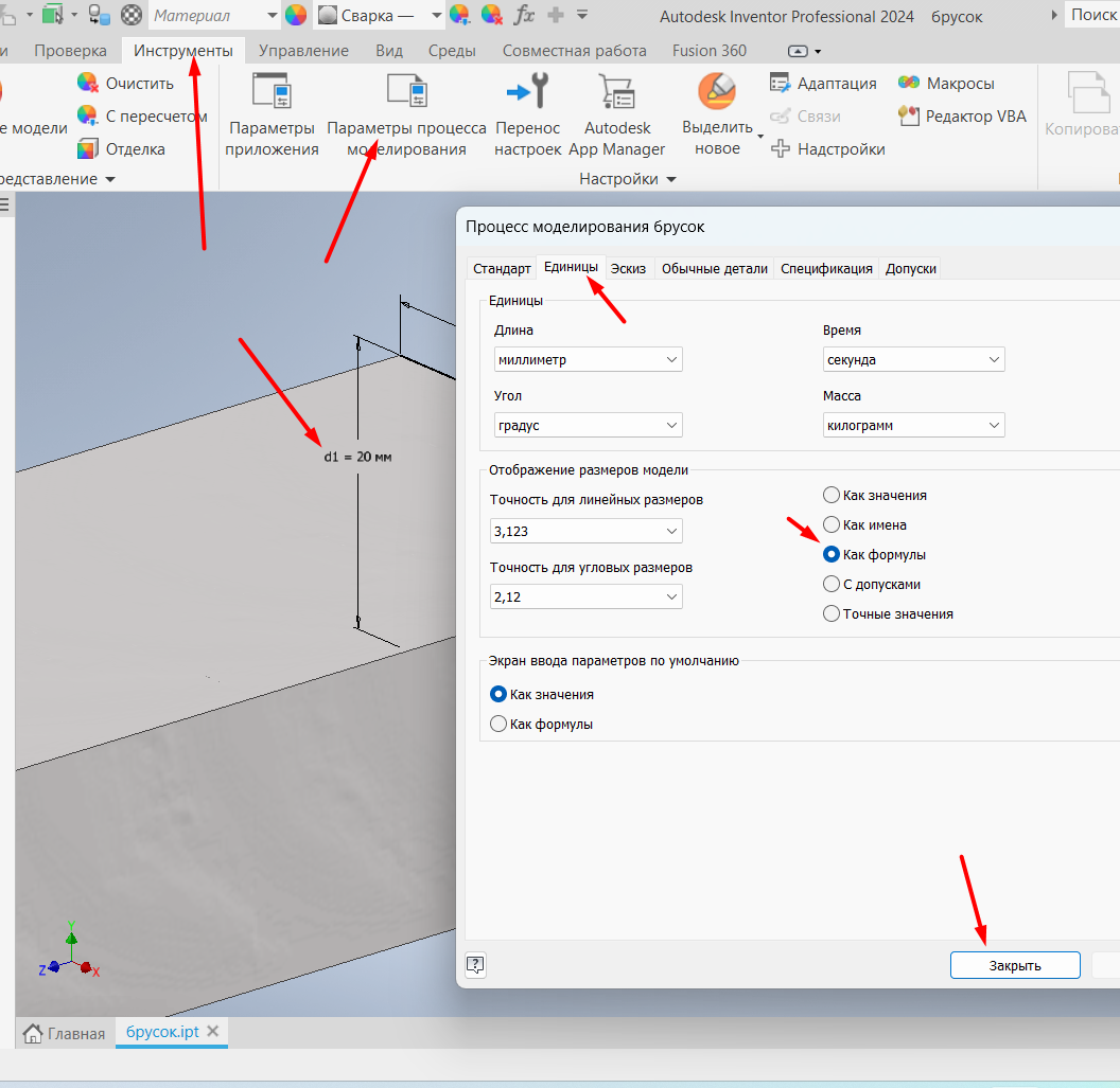

3) жмем инструменты/параметры процесса моделирования/единицы/как формулы. и у нас в эскизе размеры станут формулами.

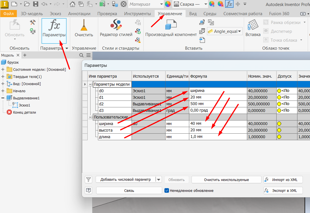

4) жмем управление/fx/добавить числовой параметр
и добавляем по одному все параметры которые будут меняться. редактируем их названия у меня это ширина высота и длина.
потом из колонки формула параметров модели вбиваем значения в колонку формула пользовательских параметров, а названия пользовательских параметров вбиваем в колонку формула параметров модели.
получим такую картину

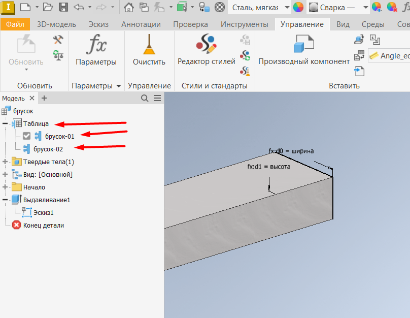

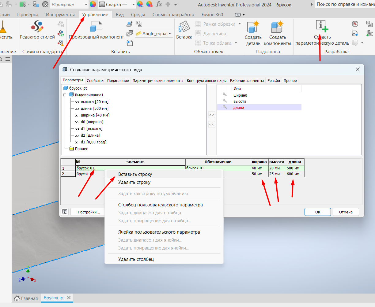

5) жмем управление/создать параметрическую модель. в открывшемся диалоговом окне жмем ПКМ на строку с вариантом исполнения -01, выбираем вставить строку. в появившейся строке исполнения -02 меняем наши параметры длину ширину высоту. и так добавляем нужное количество исполнений детали.
в результате у нас в дереве конструирования появится таблица с исполнениями
