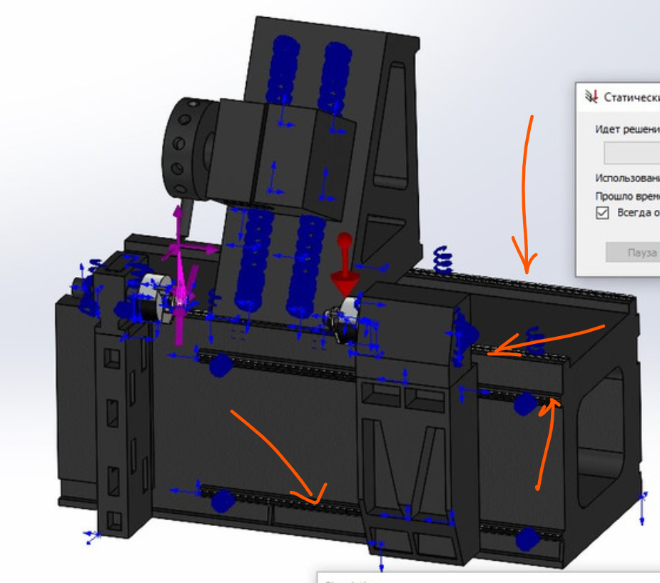

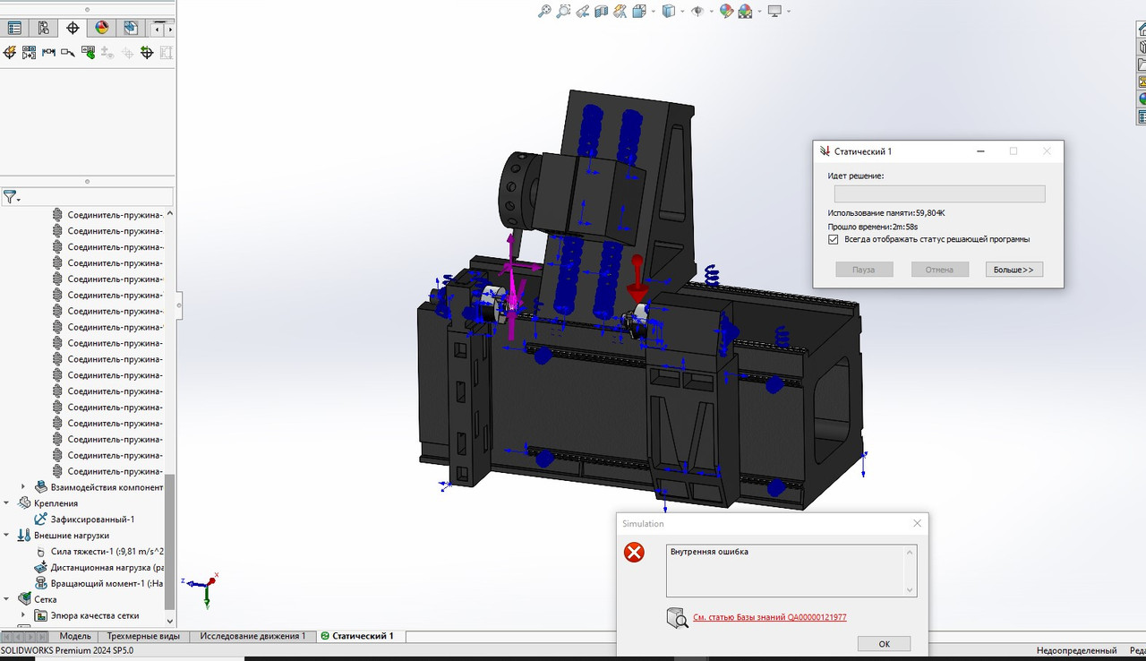

Доброго времени суток. Занимаюсь курсовым проектом на тему проектирования автоматизированного токарного станка с ЧПУ. Столкнулся с такой проблемой, в статическом исследование при попытке моделирования вылезает ошибка "Внутреняя ошибка" и ссылается базу знаний QA00000121977. Происходит это, после того как я назначаю: жесткие связи - пружина - цилиндрическая поверхность (для подшипников в шпиндельном и противошпиндельном узле). До этого момента я назначал через пружины связи для направляющих и танкеток, при запуске моделирование работает, только за счёт отсутствия жесткости подшипников, шпиндельный вал вылетает из коробки. В общем и целом хотел бы услышать ваши советы, о том как можно исправить эту ошибку.
Дополнительно: Я закрепил на валу патрон и заготовку, приложил силы (имитирующие силы резания), на инструмент и заготовку. Подшипники сделал в компасе (отметил 2 прямоугольника, соответствующий ширине и толщине колец подшипника, и выдавил их вокруг оси). Сборку проверил на интерференции, и когда назначал связи для направляющих с танкетками и подшипниками везде выбирал в одинаковом порядке плоскости (направляющая - танкетка, наружный диаметр внутреннего кольца подшипника и внутренний диаметр внешнего кольца)

для начала посчитайте вообще без виртуальных соединителей и убедитесь что проблема именно в них.
если проблема остаётся, попробуйте максимально упростить геометрию для которой используется виртуальная пружинка.
Там для торсионных пружин вроде как идеальные цилиндрические концентрические поверхности нужны, причём грани должны проецироваться друг на друга.
Скиньте картинку лучше чего там у вас
50 минут назад, Merkyriu сказал:
ем-то такая гадость получается
Это что вообще? вы на этом сетку строили?
Короче, упрощать, упрощать и ещё раз упрощать!

Вы указали направляющие?
да. Всю ерунду, которая почти не нагружена, удаляйте
9 часов назад, Jesse сказал:
Так само исследование нацелено на моделирование процесса резания на станках. А там без взаимодействия частей станка и направляющих некуда). Направляющие испытывают так же нагрузки: Деталь сопротивляется процессу резания в отношения инструмента -> инструмент действует на револьверную головку, а там уже на направляющие рев. головки, суппорт, его направляющие, танкетки и тд. Так же и в другую сторону: резец давит на деталь, деталь воздействует на патрон, патрон на вал, коробку подшипники и тд. 3Д модель станка была максимально упрощена, выступы на станине используются для крепления направляющих, и что бы так сказать придерживаться геометрии станка аналога. Ну и к тому же деталировка направляющих является обязательным в курсовом проекте.
