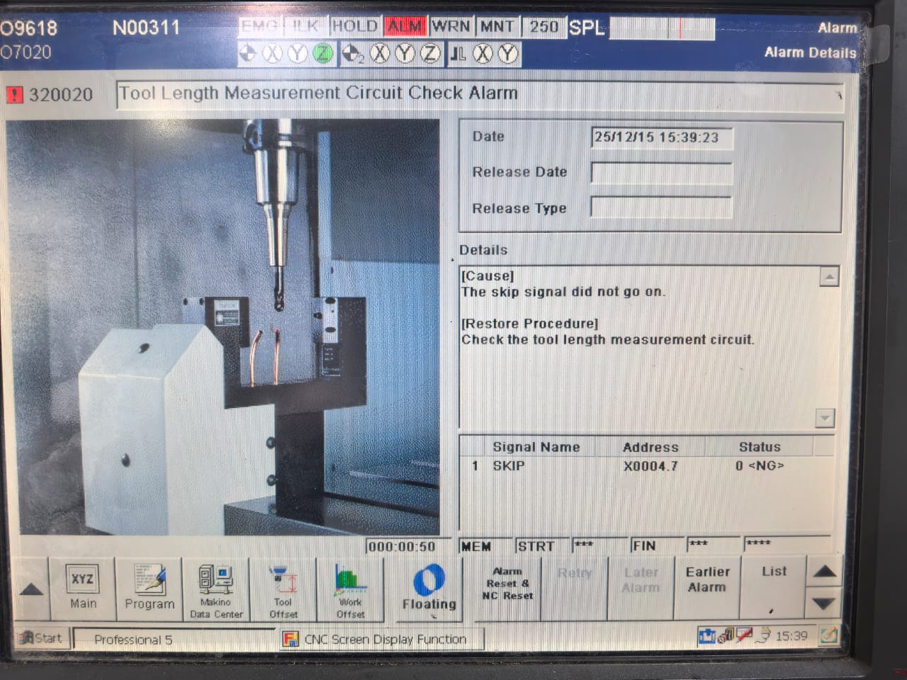

Ситуация сейчас следующая, при запуске цикла калибровки лазера, запускаются обороты , происходит продувка воздухом , выезжает над лазером и стоит с включенным шпинделем. ...далее ошибка что лазер не готов. SKIP4.7
Шторка лазера в этот момент не опускается.
Если активировать лазер через М код, шторки опускаются, лазер светит.
Так и работаю без лазера, но очень хочется с ним ..

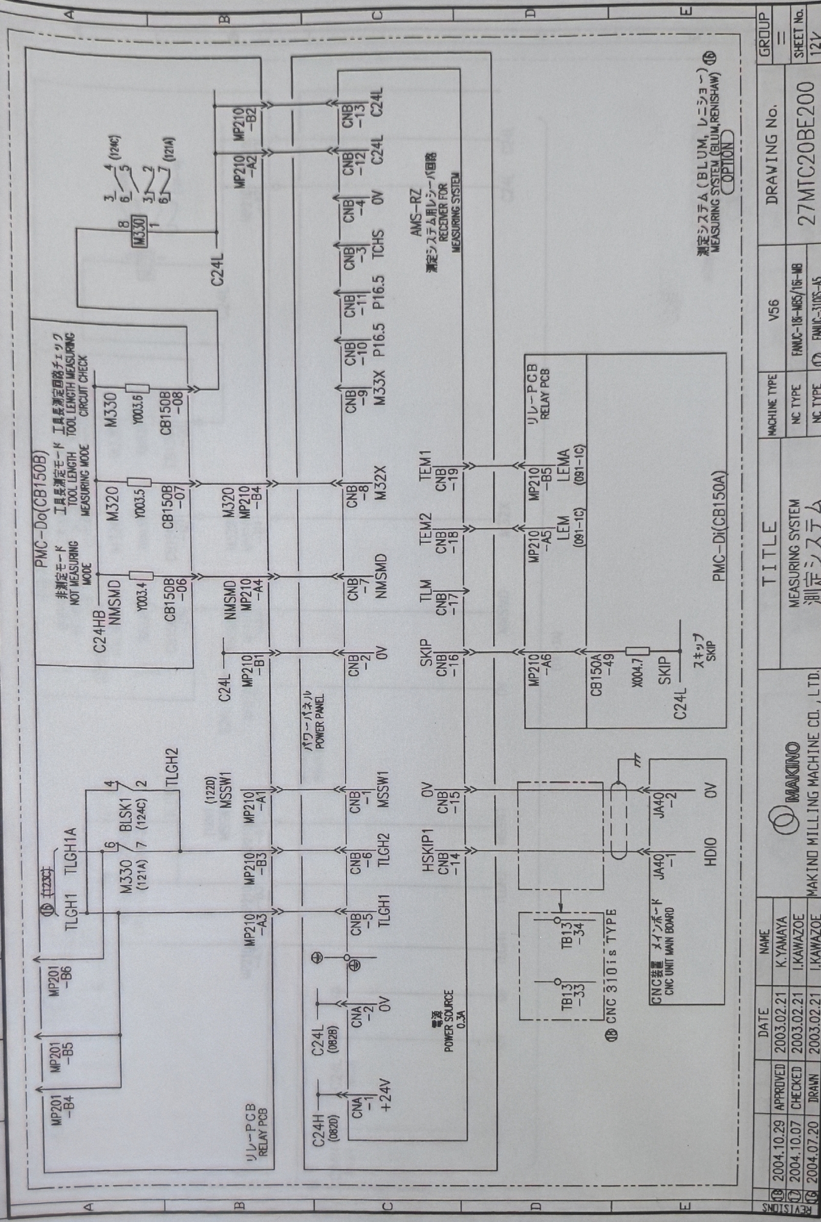

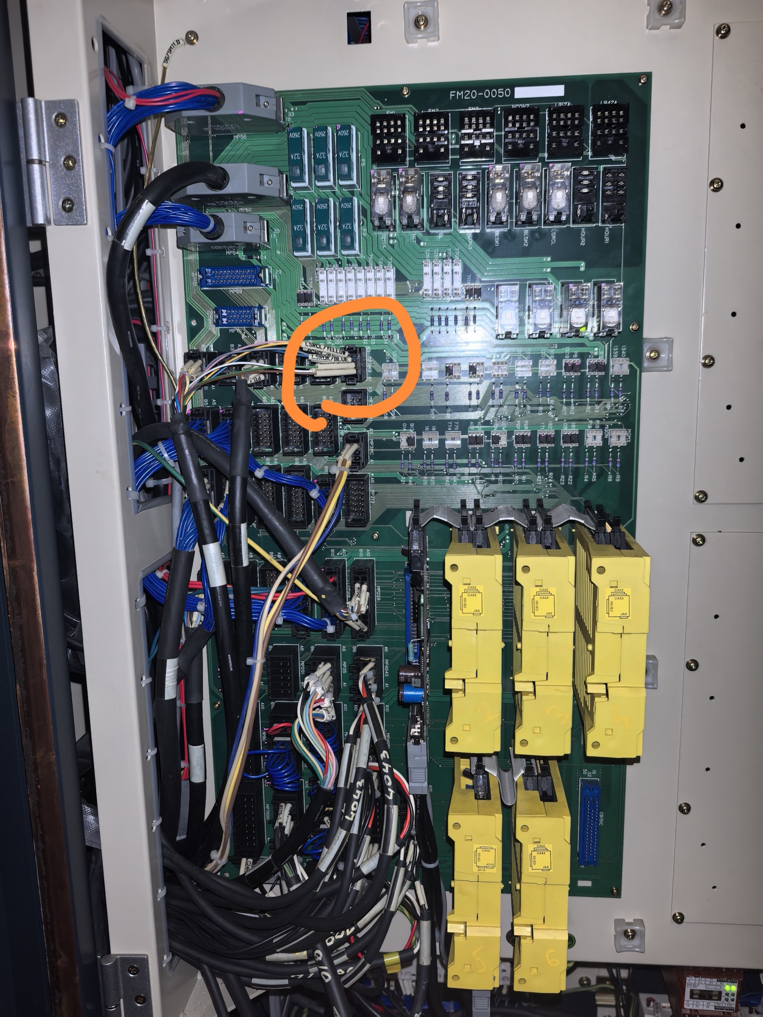

По схеме
Провод с лазера приходит на плату входов\выходов , с нее уходит на плату преобразования (FUJI AMS RZ , плата универсальная, для Blum и Renishaw) и уже с нее в мозги станка

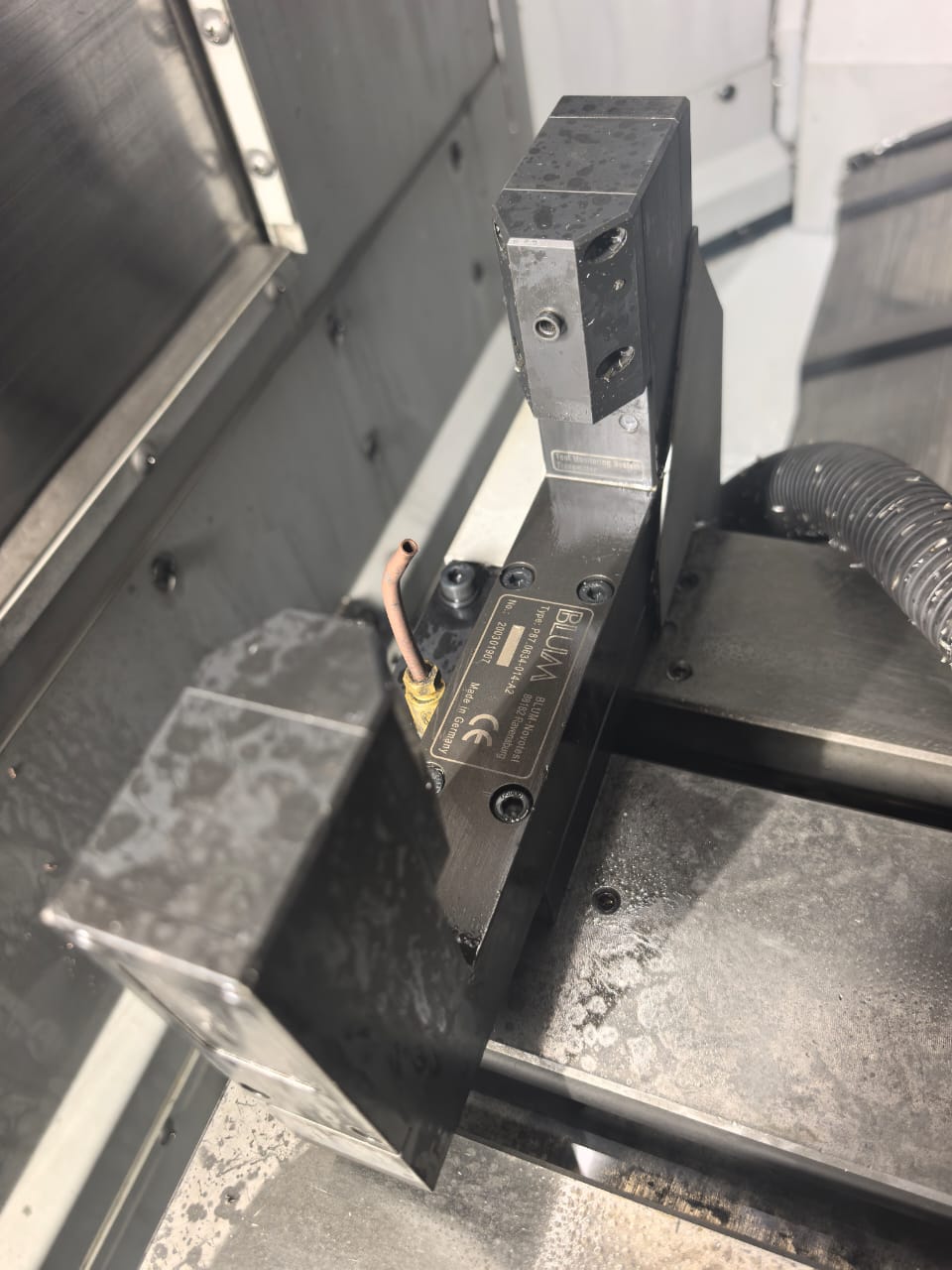

Пришлите фото самого измерителя и напишите его модель, если написано. Пока по описанию похоже что сдох приёмник :( Хотя может банально грязь попала, или например немного сбилась регулировка интенсивности излучения, если она есть на вашем конкретном устройстве.
1 час назад, *ANTON* сказал:
По схеме
Да, это всё довольно стандартно. Подключено на Х4.7 который самый так сказать бомж вариант скип входа. Кстати шпиндельный зонд ведь работает нормально, да?
12 минут назад, Killerchik сказал:
С моделью не понятно, но вот он.

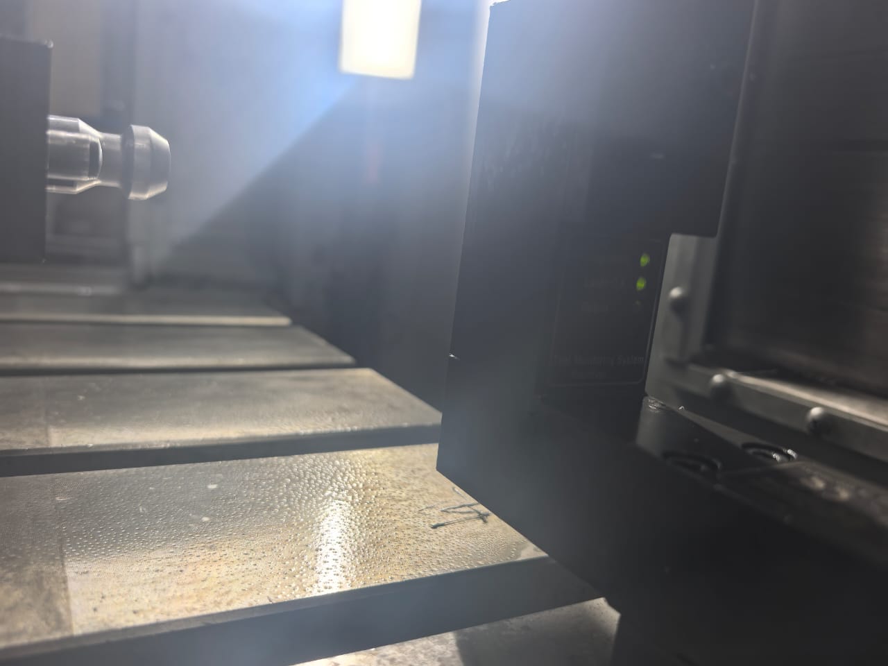

Там где один светодиод - это излучатель. А на другой стороне есть что-нибудь? Попробуйте снять шторки,  с каждой стороны 4 винта под шестигранник.  Сигнал Laser OK -  идёт напрямую со скобы, должен быть на схеме. При снятых шторках и активированном лазере должен быть в наличии. Если его нет - возможно надо выполнить регулировку положения излучателя и приёмника - может просто лазер в приёмник не попадает.  Снимете задние крышки, там есть регулировки положения излучателя и приёмника.  Вот когда добьётесь сигнала Laser OK - можно будет двигаться дальше, в циклы и ладдер.
14 минут назад, Andrey_kzn сказал:
Пошел , посмотрел, при активации лазера 2 диода светят (Alignment  и Laser ok)
Чем больше ты знаешь-тем больше ты стоишь!!!
Andrey_kzn
Ну вот видите, не один светодиод там. Теперь проверяйте срабатывание скобы при пересечении луча. И проверьте по схеме, доходит ли сигнал Laser OK до платы входов.

Спасибо, завтра буду проверять. при запуске цикла обдув точно срабатывает .
Во время попытки калибровки лазера, если открыть таблицу сигналов skip x4.7  висит бит 0, в любое другое время 1

6 минут назад, *ANTON* сказал:
В разных ЧПУ и сигналы будут называться по разному. А между тем, у блюма сигналы называются совершенно определённо: Enable1, Enable2, Enable3, Laser OK, Probe Status. Вам надо взять документацию по скобе, и найти по цветам проводов, куда они приходят в станок.

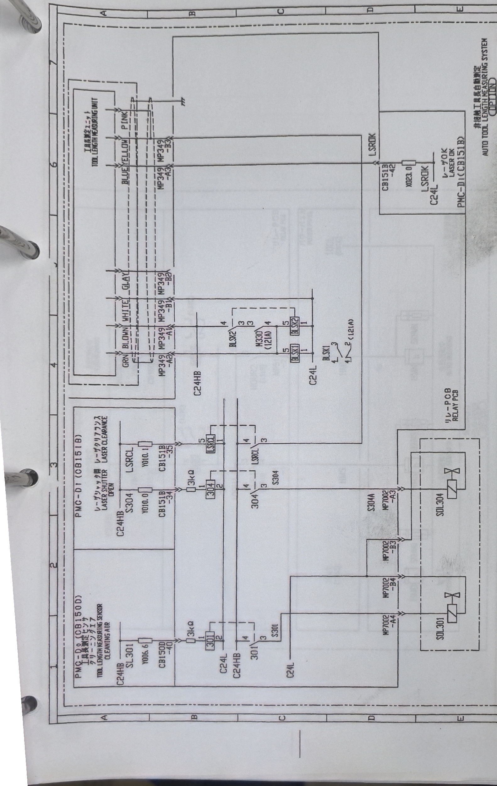

Вот сюда все это приходит
Andrey_kzn
Ну вон у вас видно и сигнал Laser OK - голубой провод.  Дальше мультиметр в руки - и вперёд.
3 минуты назад, Andrey_kzn сказал:
А что я должен найти?

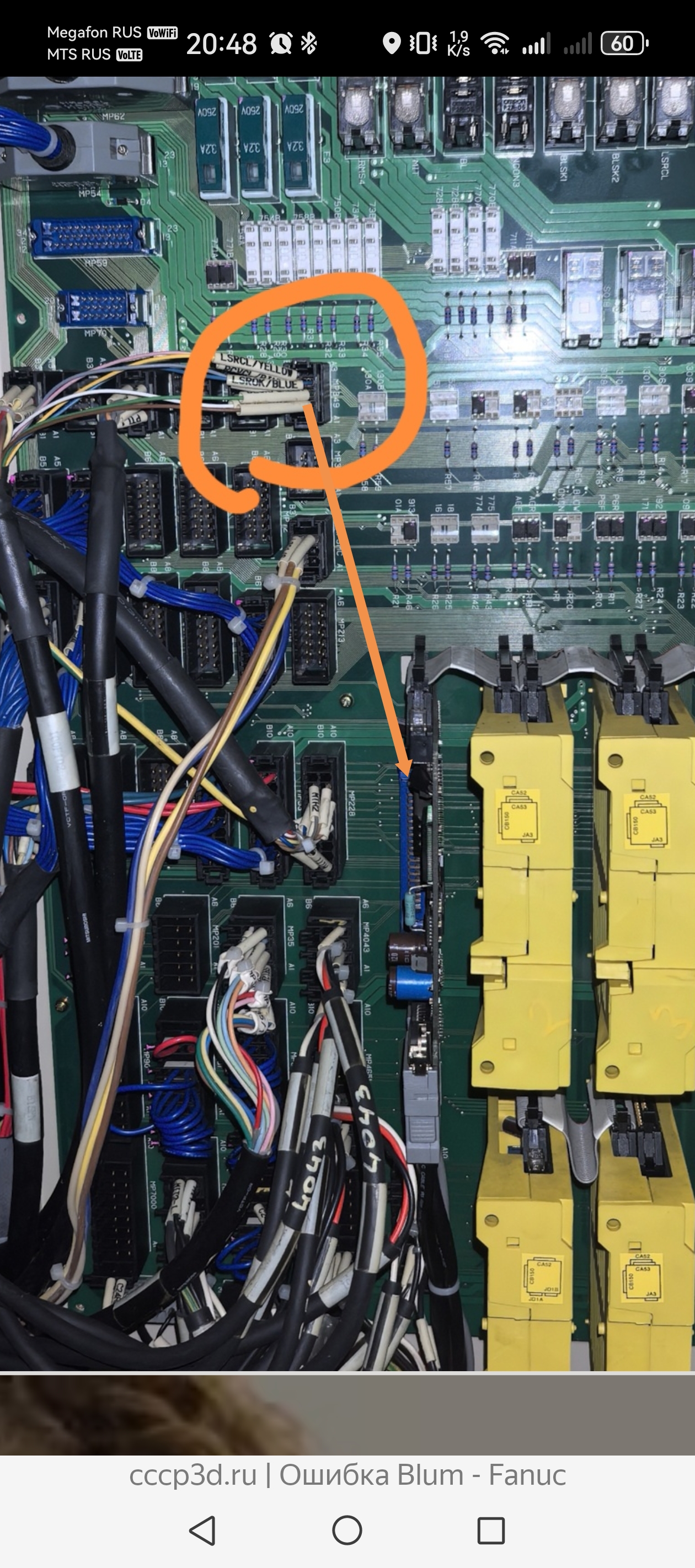

Знаю что это skip по схеме приходит вот на эту плату, или что это. На 49 контакт, это из схем я нашёл.
Хотя может я не прав, laser ok приходит в другое место

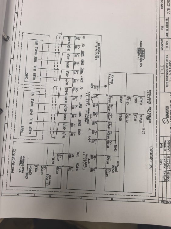

Вижу что у Вас есть схемы - поищите там именно подключение Блюма. Вот это
2 часа назад, *ANTON* сказал:
это подключение промежуточного блока, который глобально служит переключателем скип сигнала с двух разных измерителей на один скип вход. Работает он обычно от М кода. А прочие сигналы от Блюма, вот эти
1 час назад, Andrey_kzn сказал:
скорее всего подключены напрямую к входам-выходам ПЛК станка. Был бы ладдэр - можно было бы уже банально все входы прошерстить и найти.

Произвел тесты , открутил защитные шторки с двух сторон , активировал лазер , включилась продувка и как будто что-то куда-то улетело, мелкое и не найдено. В итоге не работает теперь обдув инструмента((
При активации лазера 2 светодиода  Alignment  и Laser ok светят зеленым, при прерывании лазера загорается красный светодиод Output  и потом сразу все три гаснут.
В таблице выходных сигналов адрес Х23 (Laser OK) активируется, бит меняется с 0 на 1
8 часов назад, Killerchik сказал:
Да, ещё вопрос - на "переключателе" между измерителем инструмента/шпиндельным зондом и входом Х4.7, есть какие-то лампочки? Хорошо бы понять, активируется ли он, и каким М кодом.
Платы под лазер и щуп разные .
Для щупа Marposs  своя плата, для Blum своя отдельная плата.
На плате Blum ничего не происходит, там постоянно горят 2 светодиода

Killerchik
52 минуты назад, *ANTON* сказал:
Вероятно, внутренний клапан. Надо по месту смотреть. Но лучше бы конечно найти....
53 минуты назад, *ANTON* сказал:
Поведение вроде бы нормальное.
Посмотрите, есть ли на плате Blum обозначение. Может она Блюмовская и удастся найти документацию.
38 минут назад, Killerchik сказал:
Это плата FUJI AMS RZ, нашел только в продаже на Ebay, документацию пока не нашел
