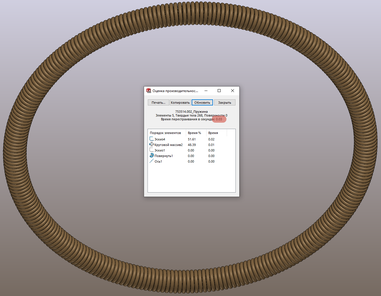

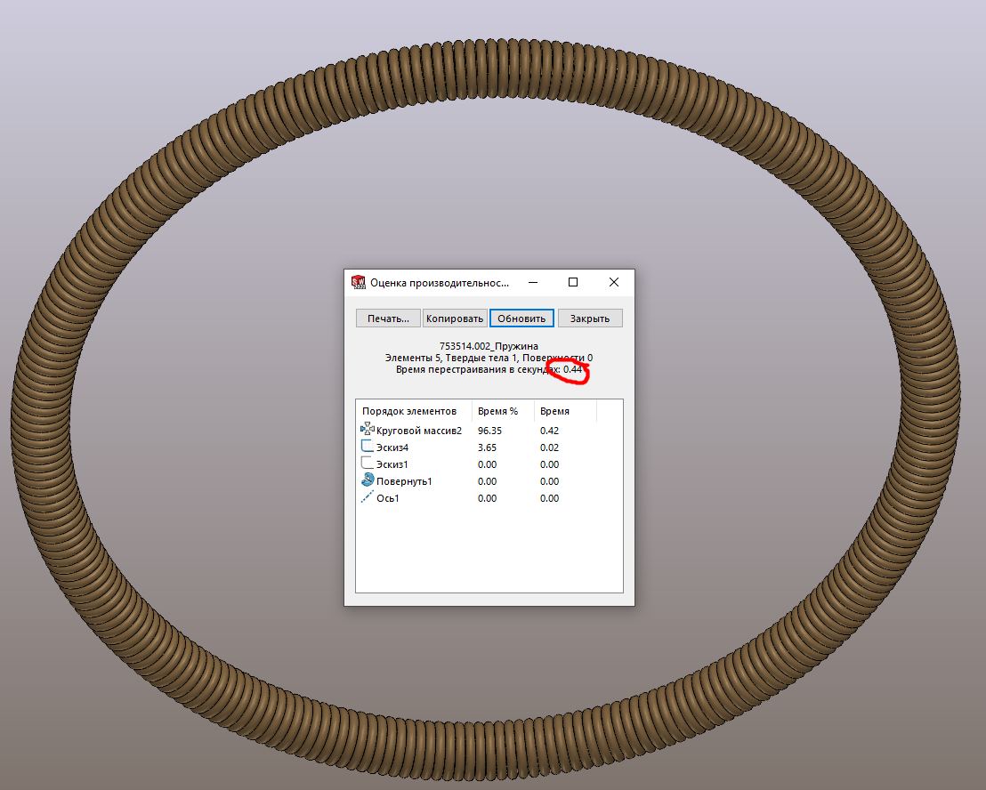

Еще обратил внимание, что многотельная деталь обрабатывается гораздо быстрее, чем сделанная одним телом, Ниже просто пример на браслетной пружине кольца.
Если у вас большое количество примитивных деталей, то все вышесказанное не сильно актуально.
