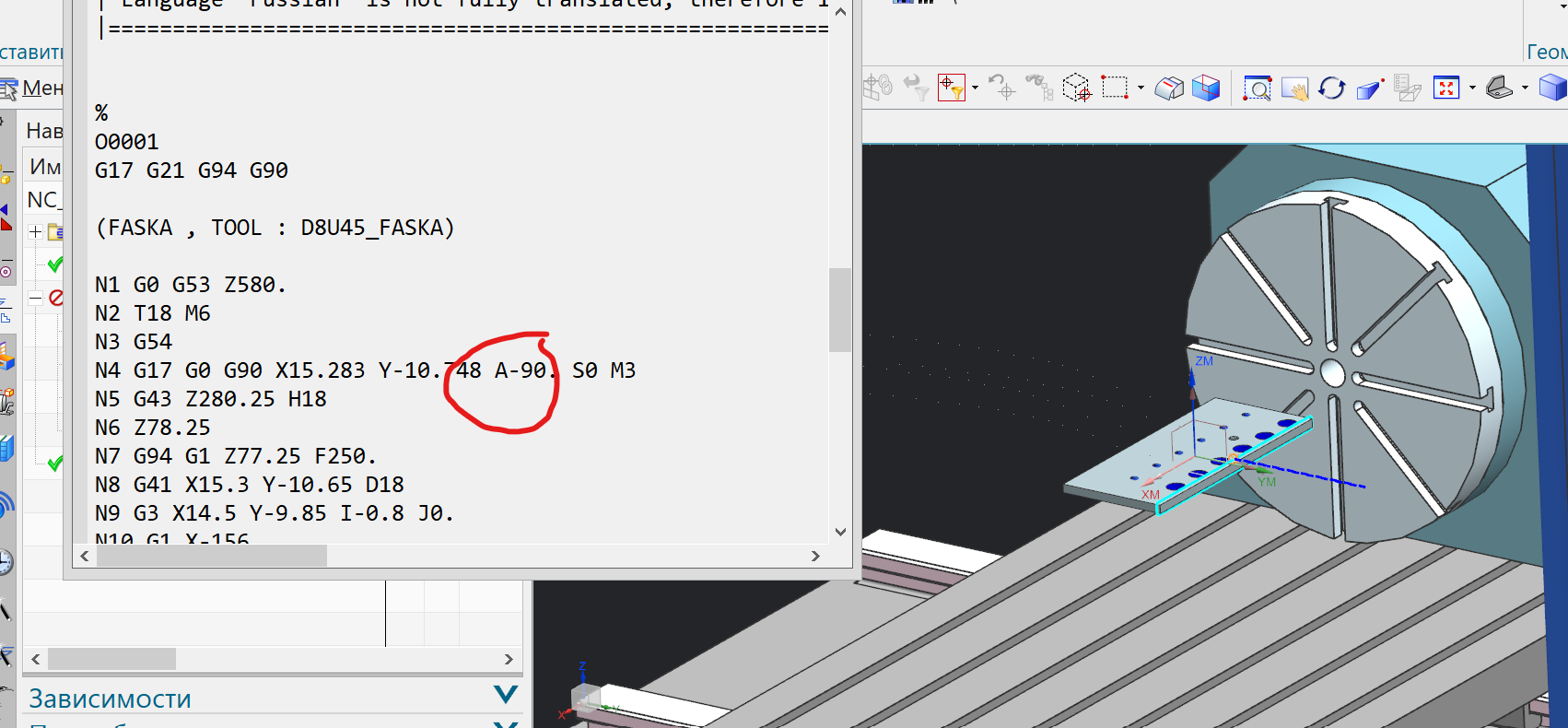

Всем здравствуйте, хотел создать постпроцессор на основе того что из библиотеки пост билдера для fanuc 30i, выбрал координату A и ось вращения XY, ничего больше не менял - в итоге программа не хочет вращать заготовку, пост везде выводит A0.0. Как сделать так, чтобы выводило правильно? Может ось поменять или что-то другое?
UPD: попробовал другие оси поставить (YZ и ZX) - то же самое
пост для sinumerik выводит А нормально

Из коробки постконфигуратора А-90

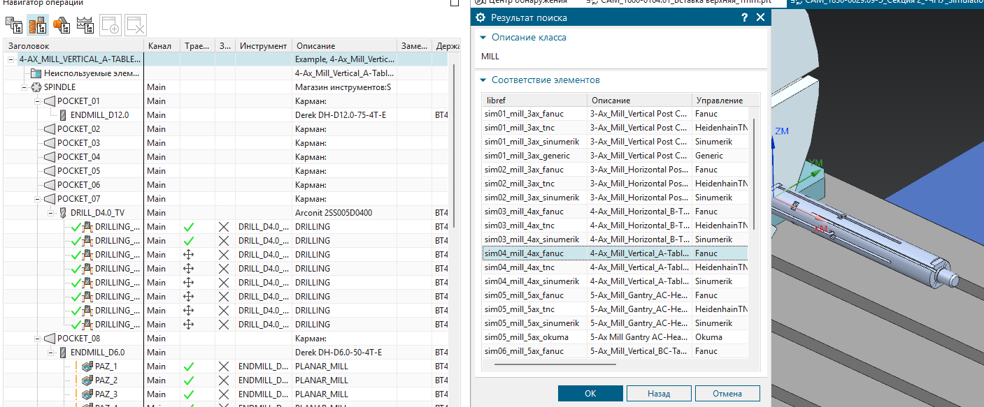

Я для вывода 4 осевой (fanuc) выбираю  библиотечный станок, 4 mill A table fanuc.  Там и пост корректно работает и по G коду можно симуляцию посмотреть.
А потом в симке правлю отход  в нули.

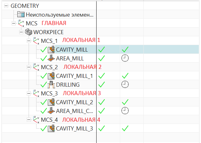

Может быть вы как-то систему координат не так делаете?

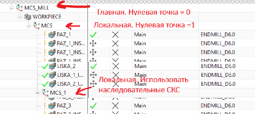

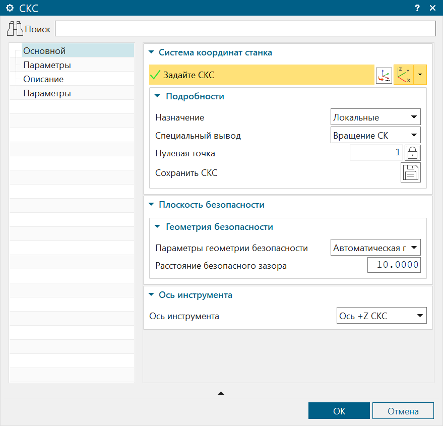

Вращение ск это значит использовать трансвормацию типла цикла 800 как в сименсе если это о чем то говорит. Ни где это нормально не настроено и не работает.  Верно тебе подсказывают выводи относительно главной.

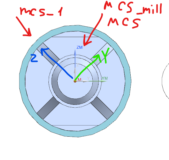

Глупо конечно думать что ты делаешь что то не то если лезешь в постбилдер, но может быть всякое. Во-первых не координата а Ось А (ну тут я хоть догадался) во-вторых не ось вращения а плоскость вращения. Но ось А это это вращающаяся ось идущая вокруг оси X, плоскость вращения которая соответствует этому YZ. (XY - это стол на котором лежит деталь вращение в этой плоскости соответствует оси С)
