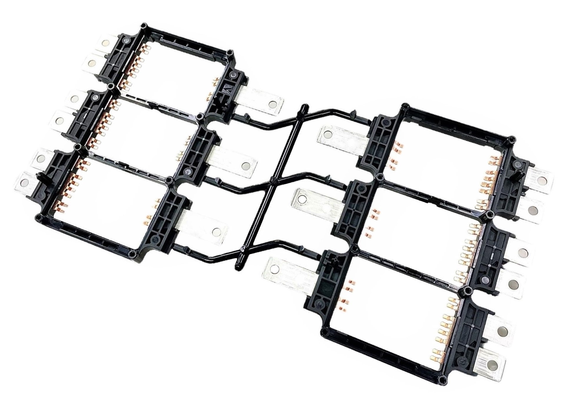

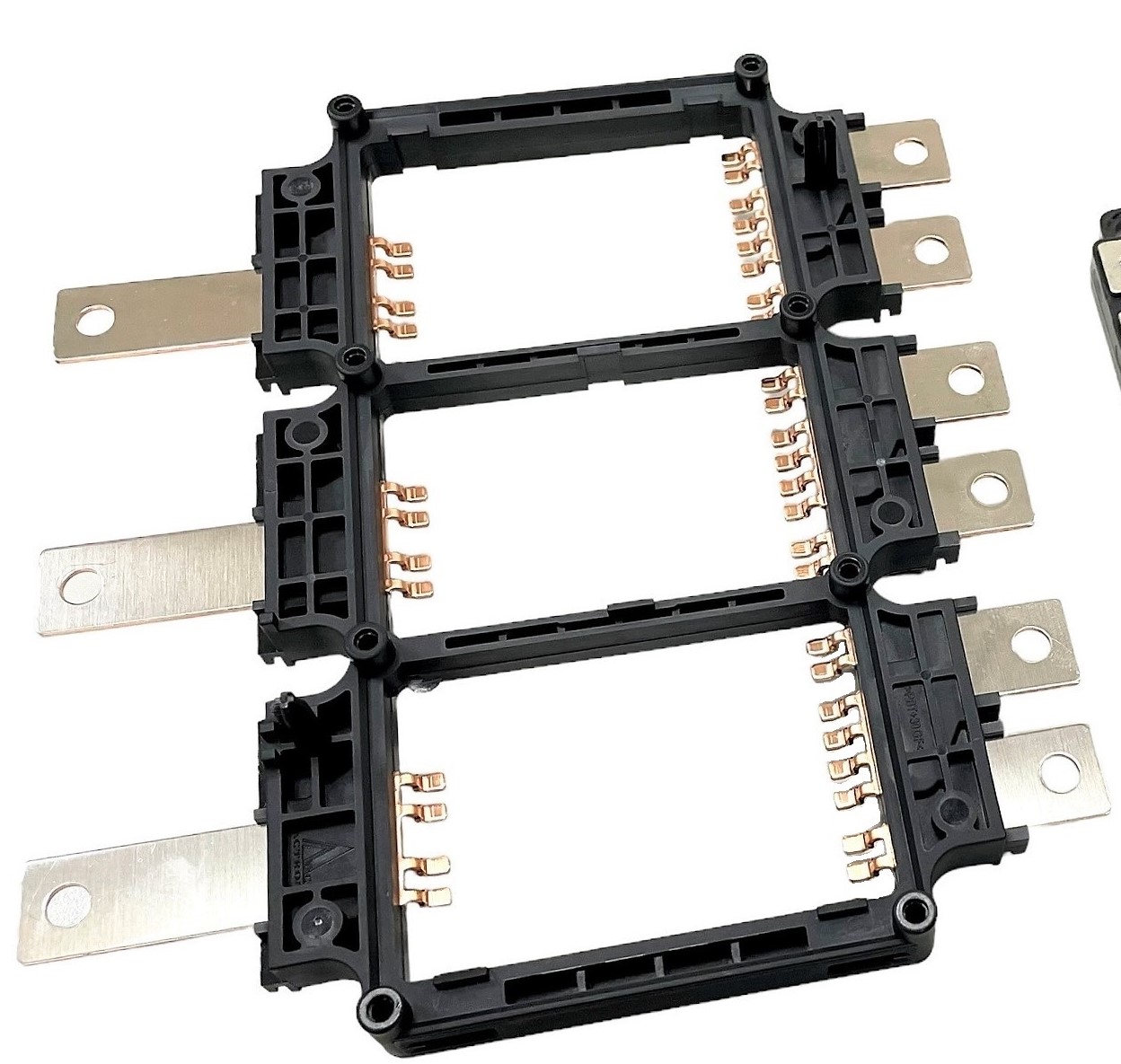

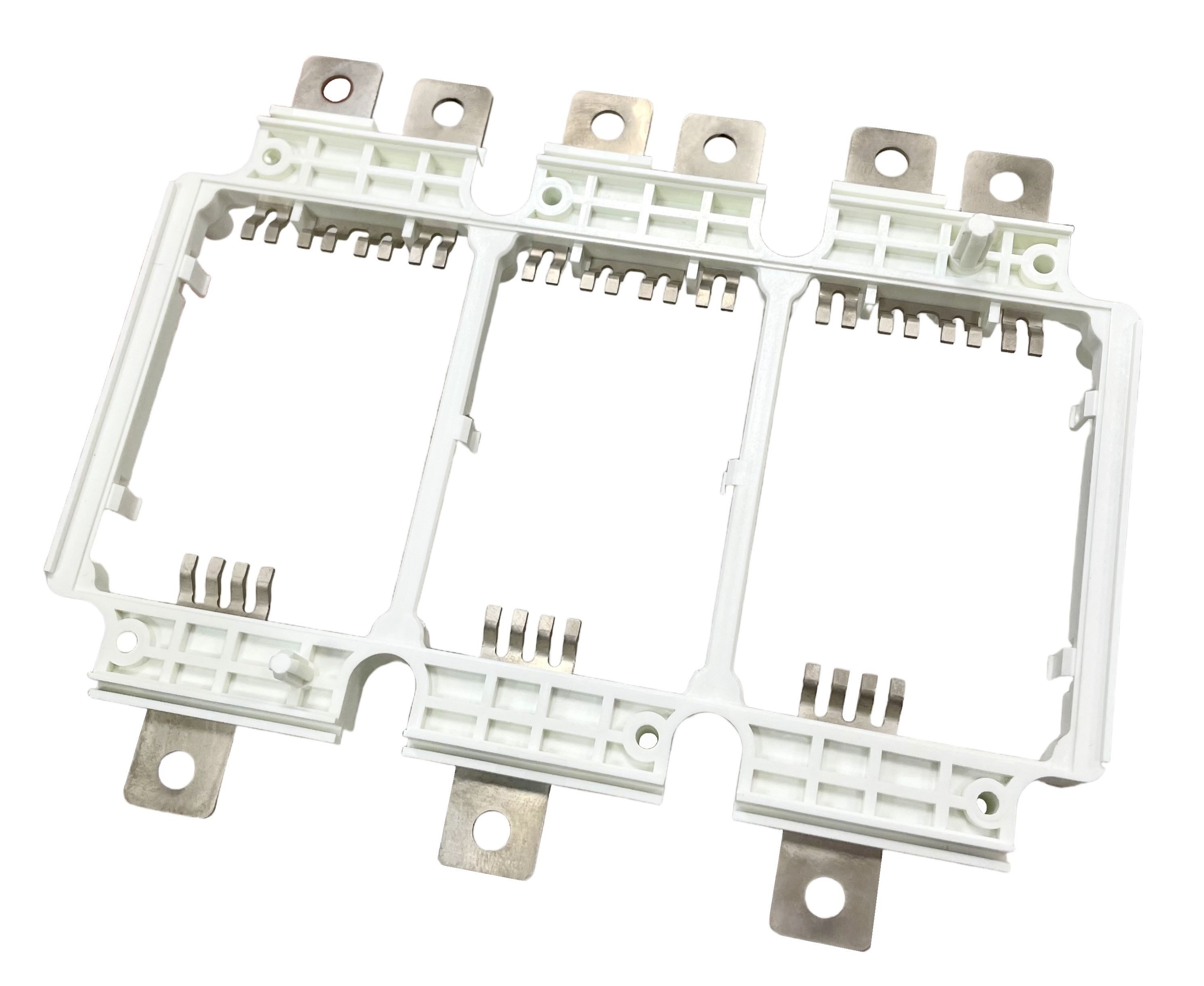

Вопрос в следующем: как зафиксировать немагнитную шину в пресс-форме? И в целом как изготавливают подобные детали?

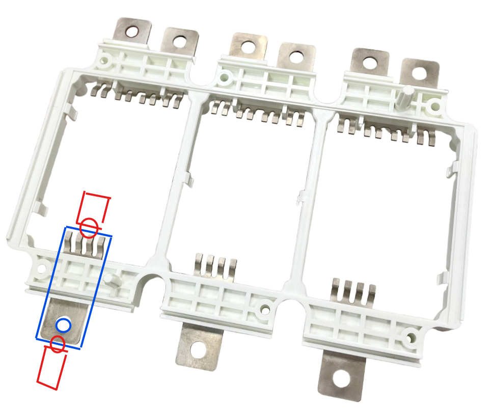

Во-первых у вас шины имеют простые геометрические формы (прямоугольники) которые хорошо фиксируются во фрезерованных пазах под закладную (с учетом точности изготовления закладной). Во-вторых у вас круглое отверстие, его можно использовать для дополнительной фиксации на штифте. В третьих от смещения параллельно линии разъема формы (выпадения т.е.) закладные можно фиксировать парой шариковых пружинных фиксаторов (стандартных, типа ограничителей хода ползунов) расположенных под 90 градусов к закладной. Это позволит использовать как ручную закладку, так и роботом. Можно еще подумать насчет пружинных фиксаторов из листа металла.
Как пример синее - гнездо под закладную в размер, красное - шариковые пружинные фиксаторы от выпадения. Естественно шариковые фиксаторы настраиваются на определенное усилие сопротивления установки/извлечения закладной, т.е. должна быть возможность их регулировки.
В целом такие пластинки легко фиксируются. Вот когда форма под обливку криволинейных пластиковых закладных (меньше размерная точность, малая жесткость и твердость, не магнитность) вот тогда приходится сложнее :doh:
