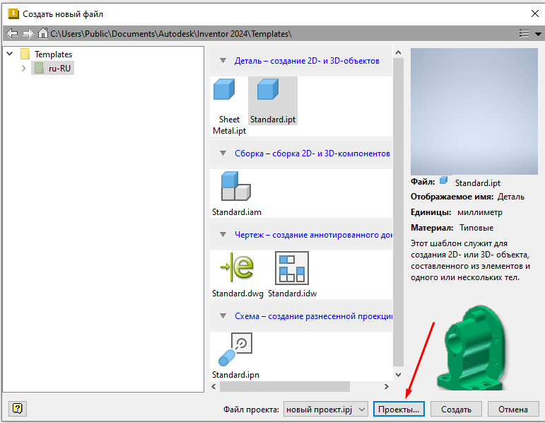

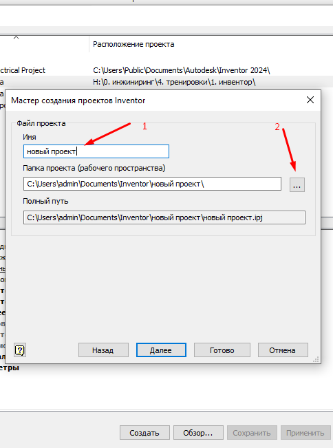

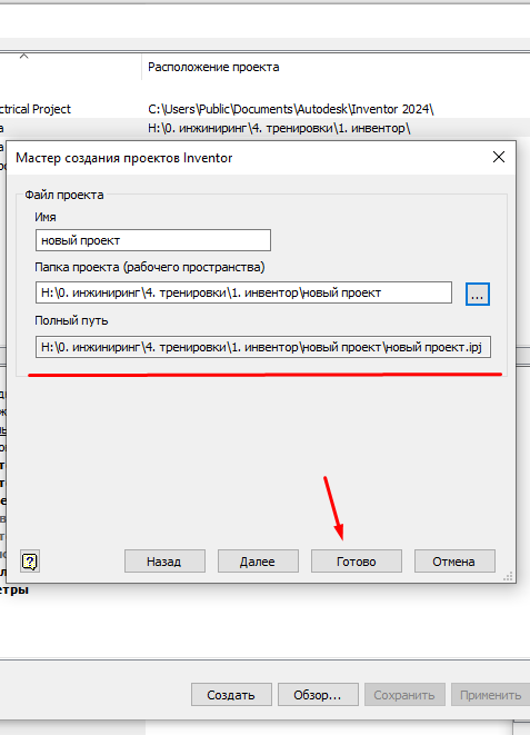

1) как создать новый проект?

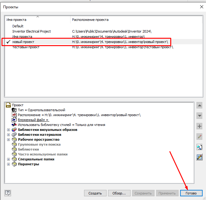

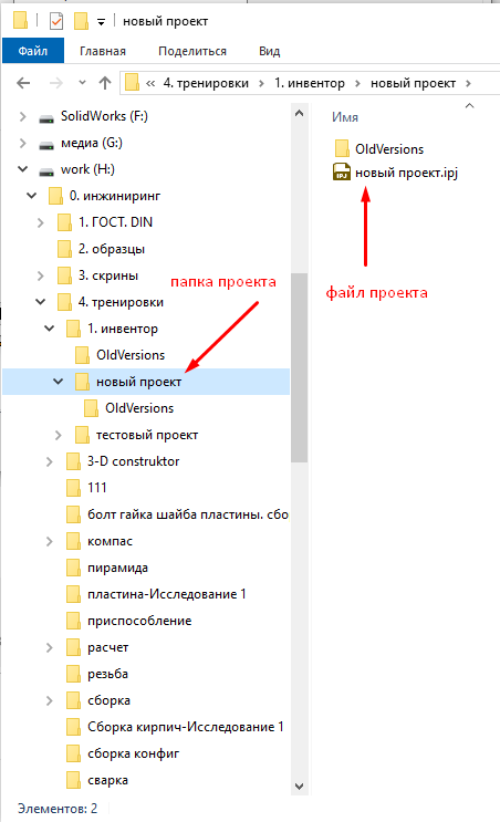

а вот что мы видим в папке проекта

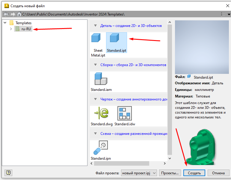

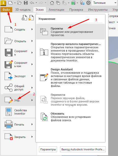

2) как войти в проект и начать создавать детали и сборки
созданные детали и сборки будут сохраняться в папке с этим проектом!
кстати через это меню можно тоже создать новый проект!

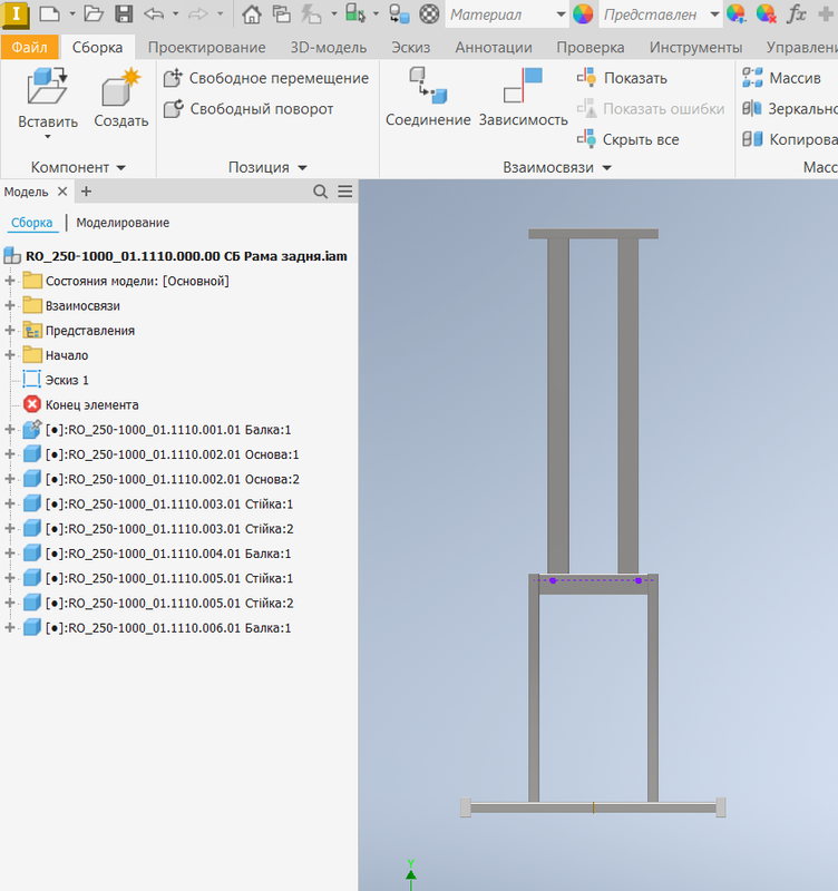

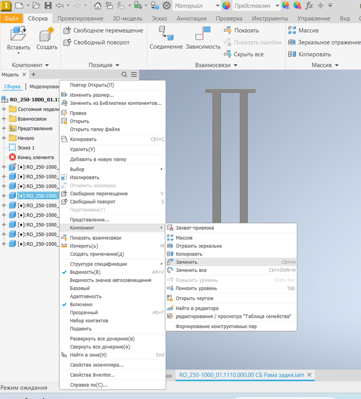

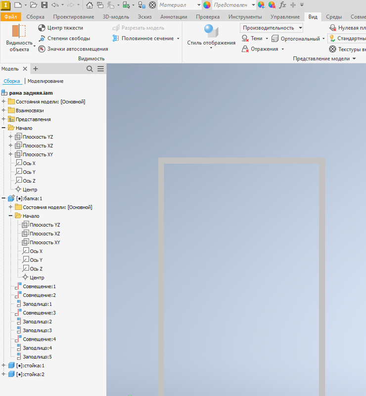

ошибся при названии детали. но она уже в сборке. как изменить название чтобы проект не потерял связи?
Alex1116823
9 минут назад, konstruktorig2025 сказал:
  Показать содержимое
наверное непосильная задача. лучше удалить всё и начать заново)
буй
1 час назад, Alex1116823 сказал:
мне тут подсказали. просто переименовал деталь в папке где она хранится потом когда при открытии сборки инвентор начал матюкаться нажал пропустить. сборка открылась без нее но в дереве она была бледная. я нажал ПКМ и через компонент заменить указал нужную деталь уже с новым именем.
сохранил и на всякий случай закрыл и открыл сборку. все нормально инвентор видит эту деталь открылась без проблем
Edited by konstruktorig2025
Alex1116823
24 минуты назад, konstruktorig2025 сказал:
  Показать содержимое
  Показать содержимое
ого-го. вот это открытия) поздравляю
буй
7 минут назад, Alex1116823 сказал:
ты работаешь без проектов. тебе не понять))
23 часа назад, konstruktorig2025 сказал:
А можно не пропускать а сразу указать переименованный файл. Тогда
делать не нужно будет.

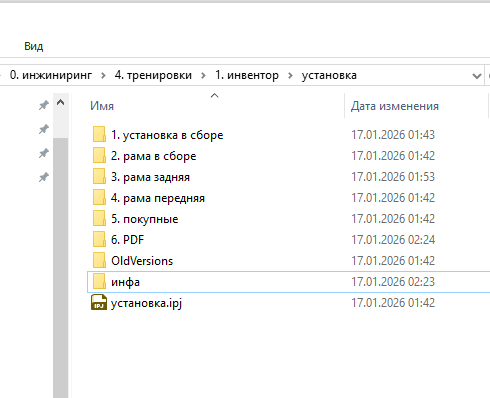

разобрался я с проектами. если коротко суть. нужно создать папку в которой будет ваше изделие. назвать ее допустим установка. потом создать проект и назвать точно также чтобы потом легко было найти. и положить файл проекта в эту папку. дальше для облегчения поиска деталей и сборок можно создавать сколько угодно папок и подпапок и ложить туда детали и сборки. допустим моя установка состоит из рамы и навешанных на нее покупных изделий допустим приборов. а рама состоит из рамы передней и рамы задней соединенных между собой допустим профильными трубами. также в папке проекта можно создавать любые папки с любыми файлами не обязательно инвенторовскими это никак не повлияет на проект. допустим конечные чертежи переконвентировать в пдф. а исходную инфу допустим скрины и вордовские или экселевские документы или автокадовские чертежи или видео сложить в отдельную папку.

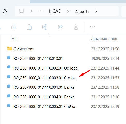

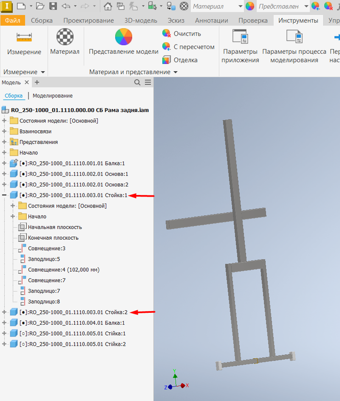

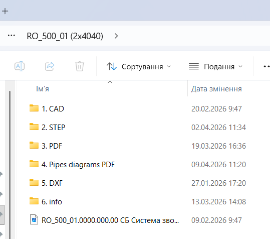

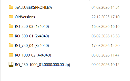

но проекты конечно изначально были в диковинку. сейчас я с ними  разобрался. вот до чего дошел. у меня разные модели оборудования, которые состоят из рамы на которую навешиваются приборы и соединяются трубами и фитингами. у меня одна рама используется для 4-х вариантов оборудования. поэтому я создал один файл проекта для этих 4-х установок. и общую папку в которой лежат папки с вариантами оборудования. раму создал один раз только для первого варианта и файлы рамы лежат только в нем. когда я сделал готовую первую установку. я эту финальную сборку сохранил как в папку с вторым вариантом установки. удалил ненужные приборы, вставил нужные. часть труб и фитингов удалил, часть осталась.

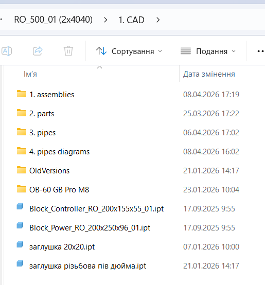

инвентор без проблем все видит. проект не теряет связи. папку с каждым вариантом изделий я заполняю папками не только с файлами инвентора. ну вот к примеру RO_500
файлы инвентора лежат только в папке CAD. в остальных папках лежат файлы других типов. вот как я разложил инвенторовские файлы по разным папкам

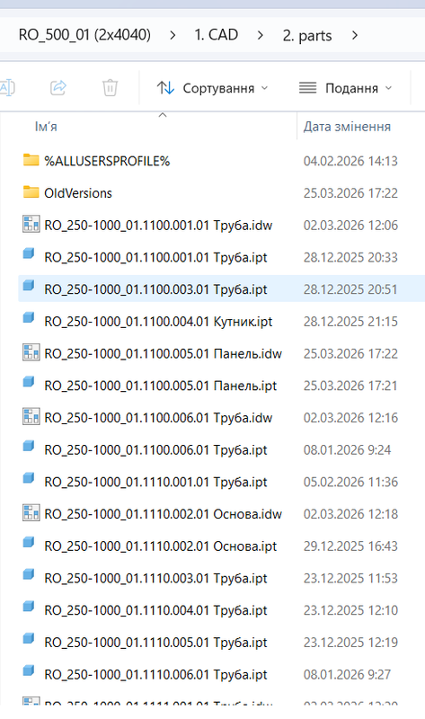

еще хотел заострить внимание на том как я называю файлы моделей деталей и сборок. такое даже опытные юзеры инвентора не делают они просто присваивают номера моделям а их названия не пишут. и потом в их моделях трудно рыться особенно со стороны непонятно где детали где сборки и какая деталь какая, извините за тофтологию)) у меня же любой человек с улицы зайдет в любую папку с файлами инвентора и найдет нужную деталь или сборку.
