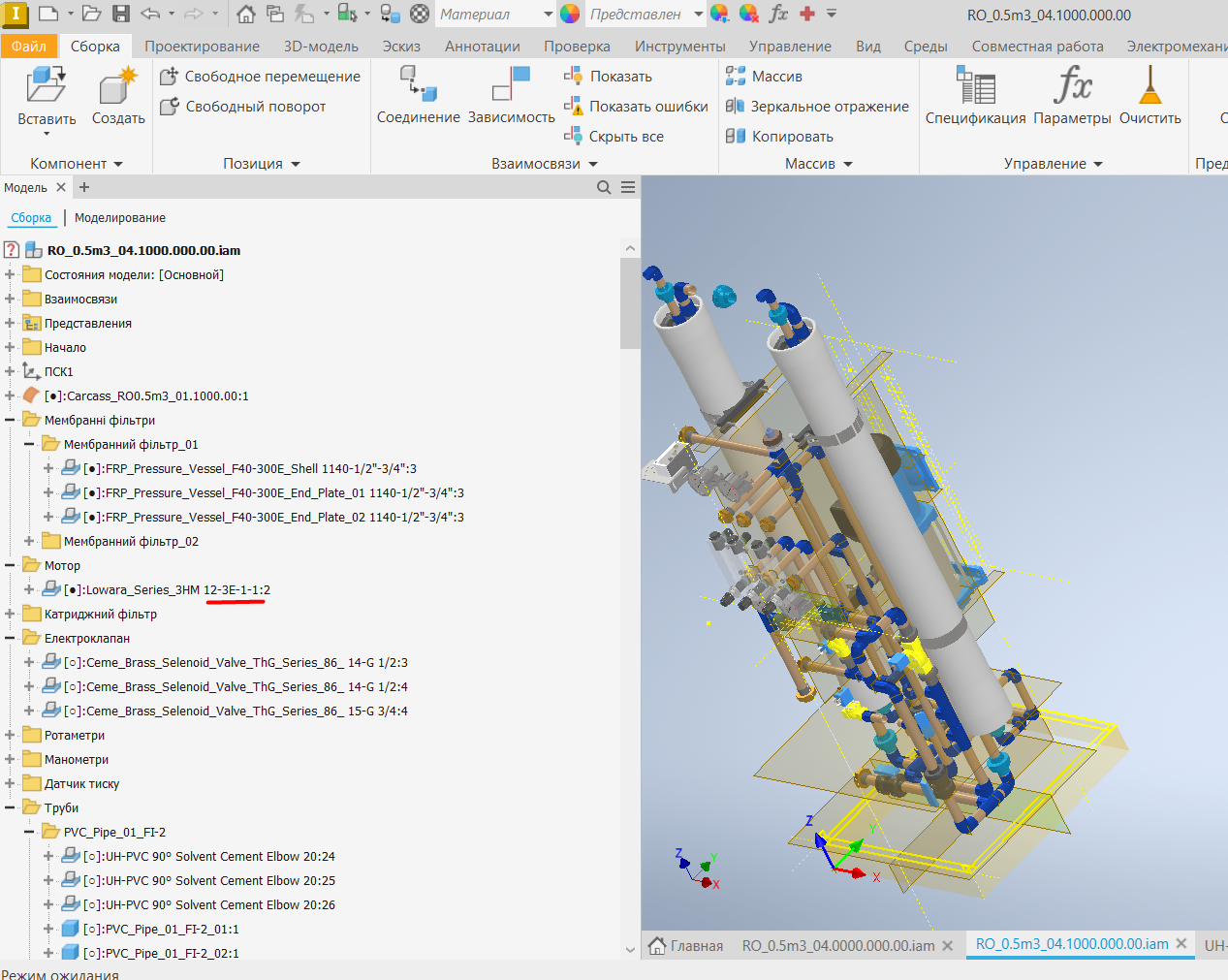

как в сборку подставить конфигурацию компонента (-01, -02 и т.д.)?
мне досталась база элементов сделанная предыдущим сотрудником на сервере с другого ноутбука, в общем утеряны связи в проектах. я новичек в инвенторе.
запускаю файл проекта он при нажатии кнопики открыть ссылается на папку в которой он лежит, в ней есть папка СAD с моделями. файл сборки лежит в этой папке и еще есть папки названные по названию производителей. открываю файл сборки- инвентор пишет что не может найти файл детали и пишет его название с -01. я зашел через проводник виндоуз в эти папки и вижу что есть файл детали, но без -01, открыл этот файл, в его дереве есть таблица конфигураций и там уже название с -01, -02 и т.д. как обьяснить инвентору что нужно брать этот файл детали и подставлять конфигурацию -01?

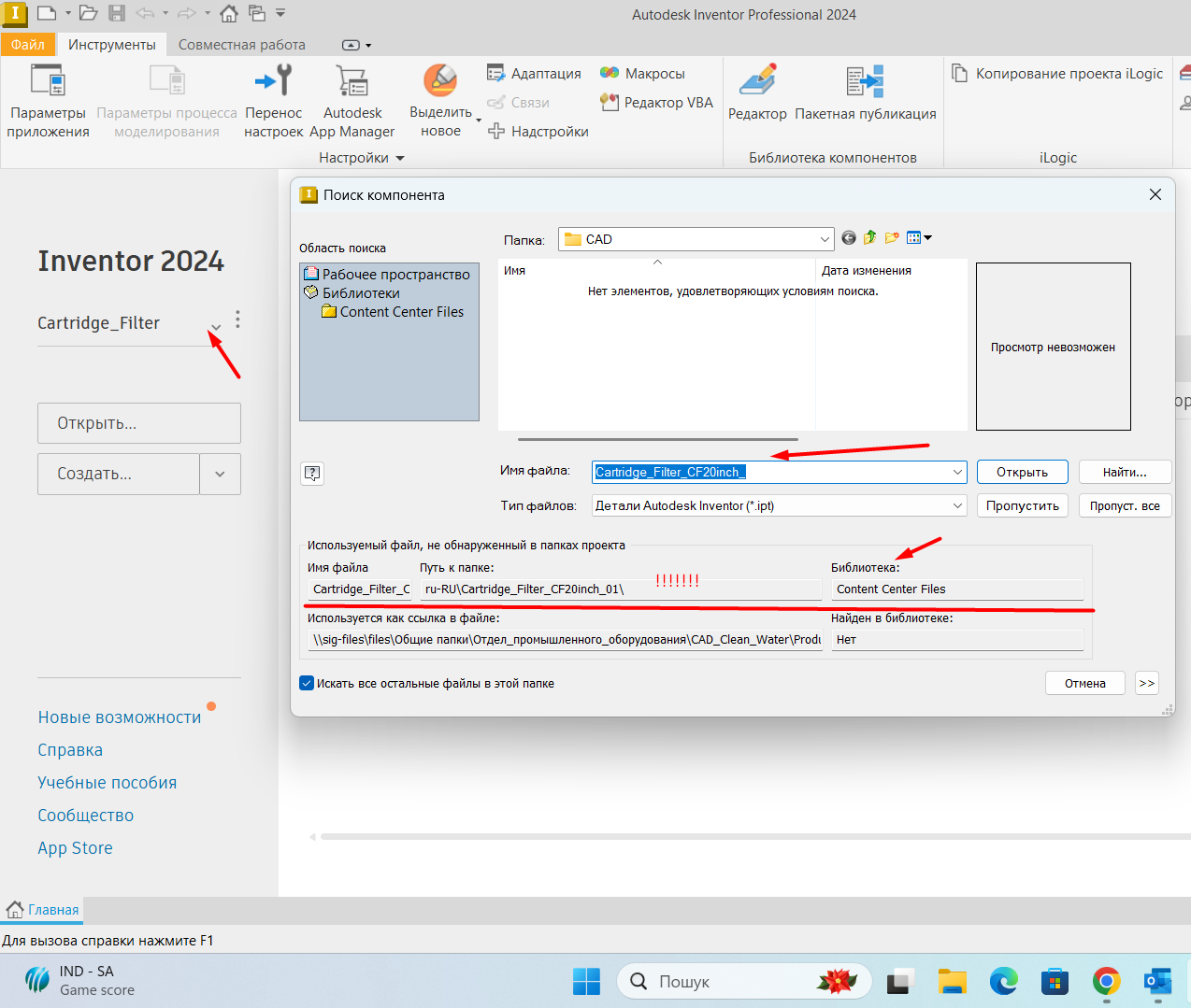

вот что пишет мне инвентор когда я пытаюсь открыть сборку
есть название библиотеки и путь где должны лежать эти мои стандартные детали вопрос в том как это найти в настройках инвентора и положить туда эти стандартные детали?

в этой статье описывается работа со стандартной библиотекой крепежа. а у меня самодельные файлы покупных изделий созданные по каталогам. мне нужно их куда то вложить чтобы их видели сборки. когда я создавал эту тему я еще не понимал что мне нужно в общем я наконец сформулировал что мне нужно и выложил скриншоты чтобы было понятно давайте перейдем туда:

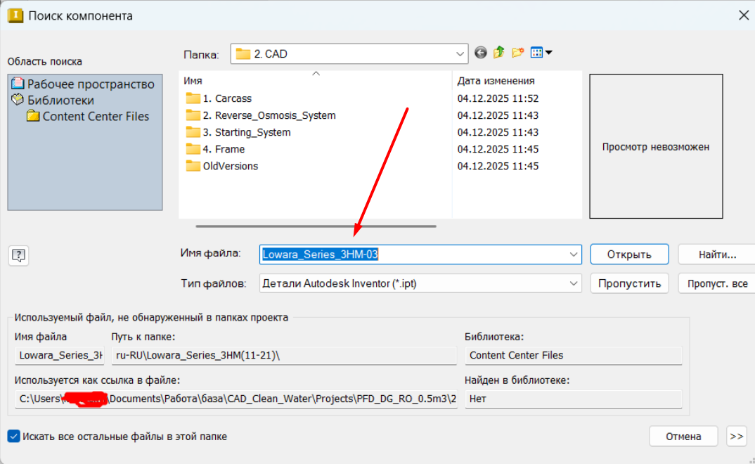

оказалось на другом ноутбуке были созданы библиотеки с покупными элементами. мне выдали новый ноутбук без этих библиотек.
инвентор не может найти библиотечную деталь- параметрическую модель с исполнениями (конфигурациями).
он пишет какое конкретное исполнение использовалось в этой сборке и он не может его найти.

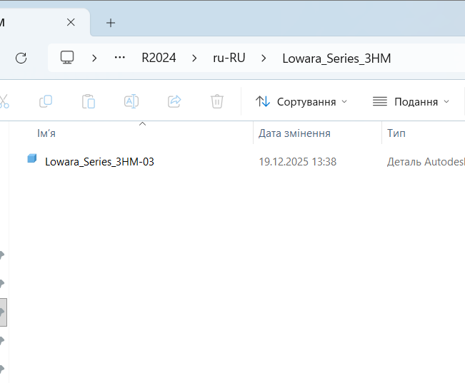

при вставке библиотечного компонента инвентор помещает нужное исполнение детали в папку RU-ru которая находится по адресу: C:\Users\username\Documents\Inventor\Content Center Files\R2024\ru-RU и сборка знает где брать эту деталь

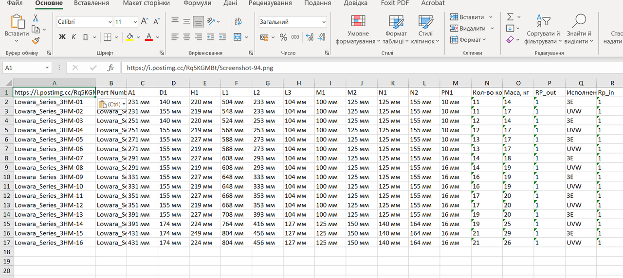

а в дереве конструирования сборки пишется не исполнение а параметры указанные для всех исполнений при публикации детали в библиотеку
вот таблица исполнений этой детали. при публикации в библиотеку были выбраны несколько параметров (столбцов)
как создать библиотеку и опубликовать туда параметрические детали с исполнениями читать тут:
проблема решена. тему можно закрывать
