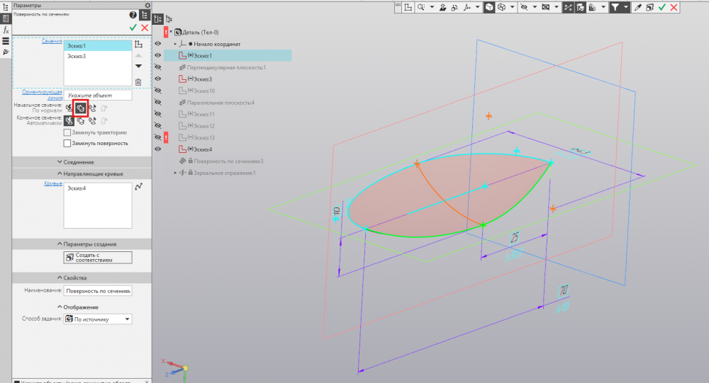

Всем привет. Пытаюсь натянуть поверхность "по сечениям" аля ложка. Строю половинку. Эскиз продольного сечения (в плоскости симметрии) - две сопряжённые дуги. Эскиз на виде сверху (верхняя кромка ложки) - 2 сопряжённые четвертинки эллипса. Эскиз поперечного сечения - дуга.
Несмотря на то, что для первого указанного эскиза (продольное сечение в плоскости симметрии) ставлю условие "По нормали"

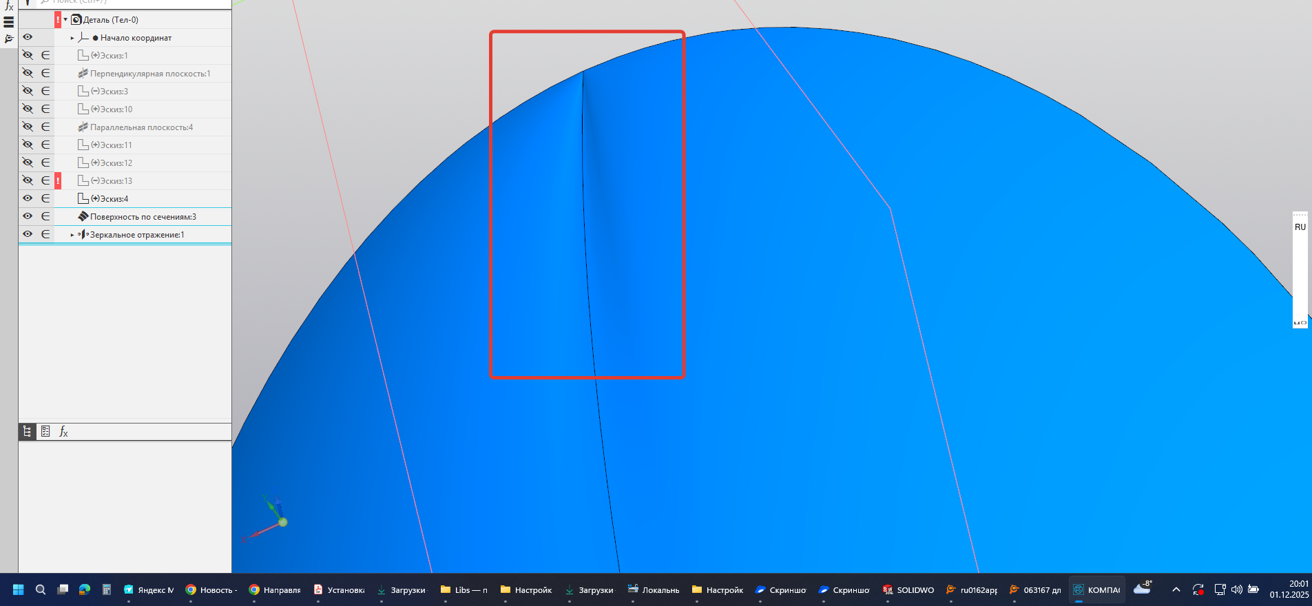

поверхность всё равно получается с морщиной около этой границы (добавил зеркальную половинку для наглядности)
Такая геометрия не пригодна.
Пробовал на разных версиях К (22, 24) - одинаково. Пробовал строить сразу всю поверхность (3 сечения) - то же самое.
Понятно, что есть другие методы построения формы подобной ложке (есть даже ролики в интернете). Но форма там получается не совсем та, что необходимо. Нужно явное задание геометрии границ.
Есть ли какие способы пофиксить это без усложнения построения? Понятно, что К - не лучший инструмент для подобных построений, но всё же.

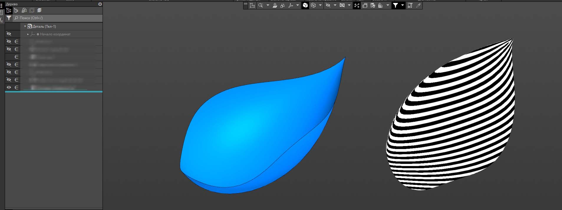

Аля ложка. С одной стороны гладко как яичко, с другой острый угол. Всё гладко и без изломов. Всё как ты любишь..
