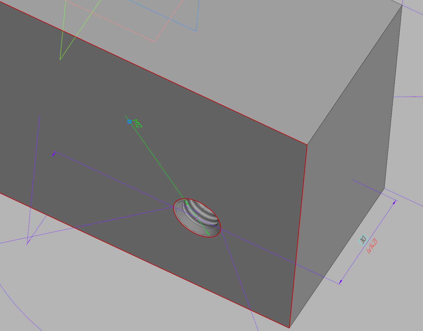

Научите каким образом можно добиться передачу размера резьбы на разрезе? Непосредственно из модели в чертеж.
Деталь3.cdw
про размеры.m3d
К21
 Автоматически.
@IgorT
33 минуты назад, IgorT сказал:
Может быть это не про Компас сказано?
может я и погорячился, но это не точно. Разбираться с этим некогда :smile:
Это какой К?
У меня К21 накладывает производный размер М12 на окружность резьбы, то есть не на плоскость, где нарисованы  размеры сверления.
В разрез на чертеже он не попадает.
Может чего не так делаю?
16 часов назад, maxx2000 сказал:
Там есть вторая волшебная кнопка, Разместить производные размеры
Я же показал, что создал плоскость через которую будет проходить будущий разрез, командой Разместить производные размеры перенёс размеры на эту плоскость. Я работал с твоей моделью.
Это работает с 19 версии точно.
