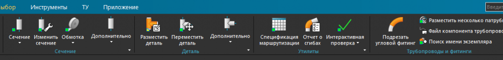

Добрый день коллеги!
Очень часто приходится работать с трубками, а именно через маршрутизацию. Строю трассировку, далее ставлю сечение и строю трубу. Потом достаю оттуда таблицу гибов и все это переводя в градусы-минуты переписываю в чертеж. Когда трубок очень много, процесс занимает достаточно времени. Искал возможности автоматизировать (т.е. в чертеже нажатием одной кнопки чтобы вся информация из отчета переписывалась в чертеже в другую табличку) все это через NXOpen, но так и не докопался. В форумах наших, а так же иностранных ничего дельного не увидел. Если кто то сталкивался или может в чем то подтолкнуть прошу написать.

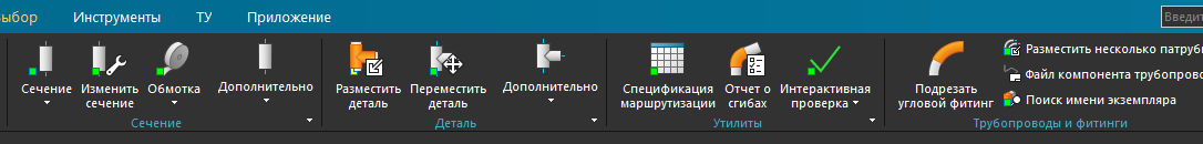

image.png А как через NXOpen запустить "Отчет о сгибах"? Эта команда не пишется в журнал, о чём свидетельствует отсутствие зелёненького квадратика у кнопки в режиме записи журнала.

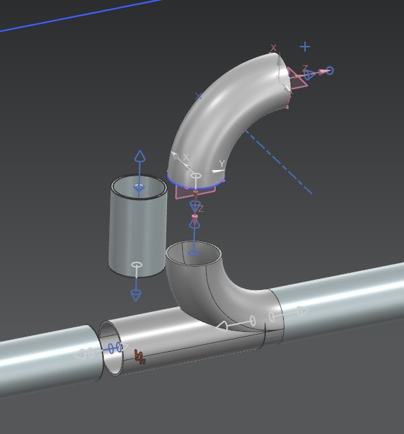

p.s. У вас получается вставлять в трубопровод стандартные фитинги (отводы, тройники), чтобы при изменении трассы они не разлетались в разные стороны, а перестраивались вместе с трубопроводом? Или вы работаете только с гибкой?
