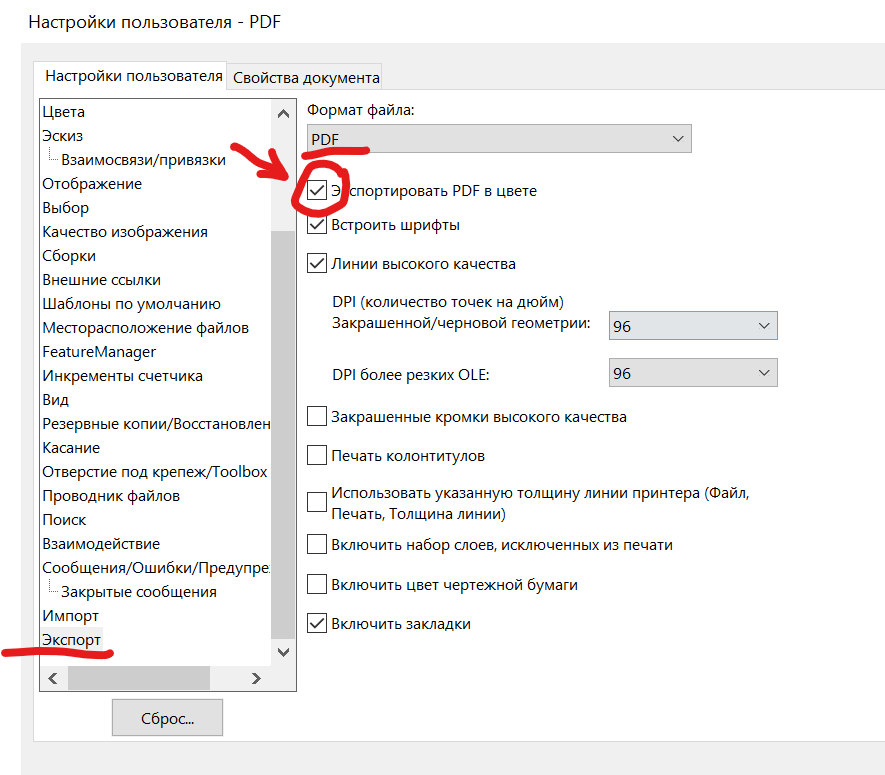

Коллега по работе чертит из своих древних шаблонов, и в чертеже на разрезах все его детали штрихуются синим цветом. Если сборка, то мои детали черные, его синие. У меня все настроено таким образом, что штриховка должна быть черной, ОТКУДА берется синяя - непонятно. Я уже дома открывал, все равно его детали с синей штриховкой. Пересмотрел все, что можно, ни ДипСик, ни Перпелексити тоже не смогли осилить проблему. Как сделать так, чтобы в его шаблонах штриховка стала черной?
Прикрепляю деталь с его шаблона. СВ 2024.

Вы чертёж в цвете печатаете, конвертируете? Отключите цвет и не будет проблемы при выводе.

Тут уже исследовательский интерес, где-же внутри МОДЕЛИ прячется цвет штриховки. А чисто практически мы часто отправляем чертежи в пдф и там вперемежку синие и черные штриховки - так себе, хотя тоже есть решения (хоть и костыли) как это обойти.

Это не костыли, а обычная настройка для экспорта на принтер или в PDF, для создания подлинника, где надо выбрать чёрно-белый вариант экспорта без цвета, если не требуется иного.
В оригинале документа цвета настраиваются для удобства работы.

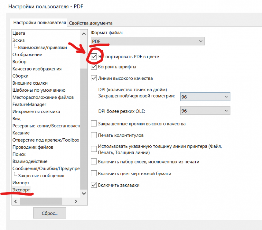

Скорее всего нажата эта кнопка. Если отжать, то будет синей.

09.12.2025 в 10:03, Ветерок сказал:
Не пробовали убрать эту галочку?
Нет, т.к. стоит совершенно другая задача. Я знаю тысячу и один способ, как сделать эту штриховку черной. Задача состоит в том, чтобы понять, ПОЧЕМУ она синяя, хотя все настройки говорят о том, что она должна быть черной.
Ну и опять же, у нас на чертежах для арихтекторов, помимо разрезов полно всякой информации, которая в цвете и полутонах, так что печатать чертежи в чб вообще не вариант.
