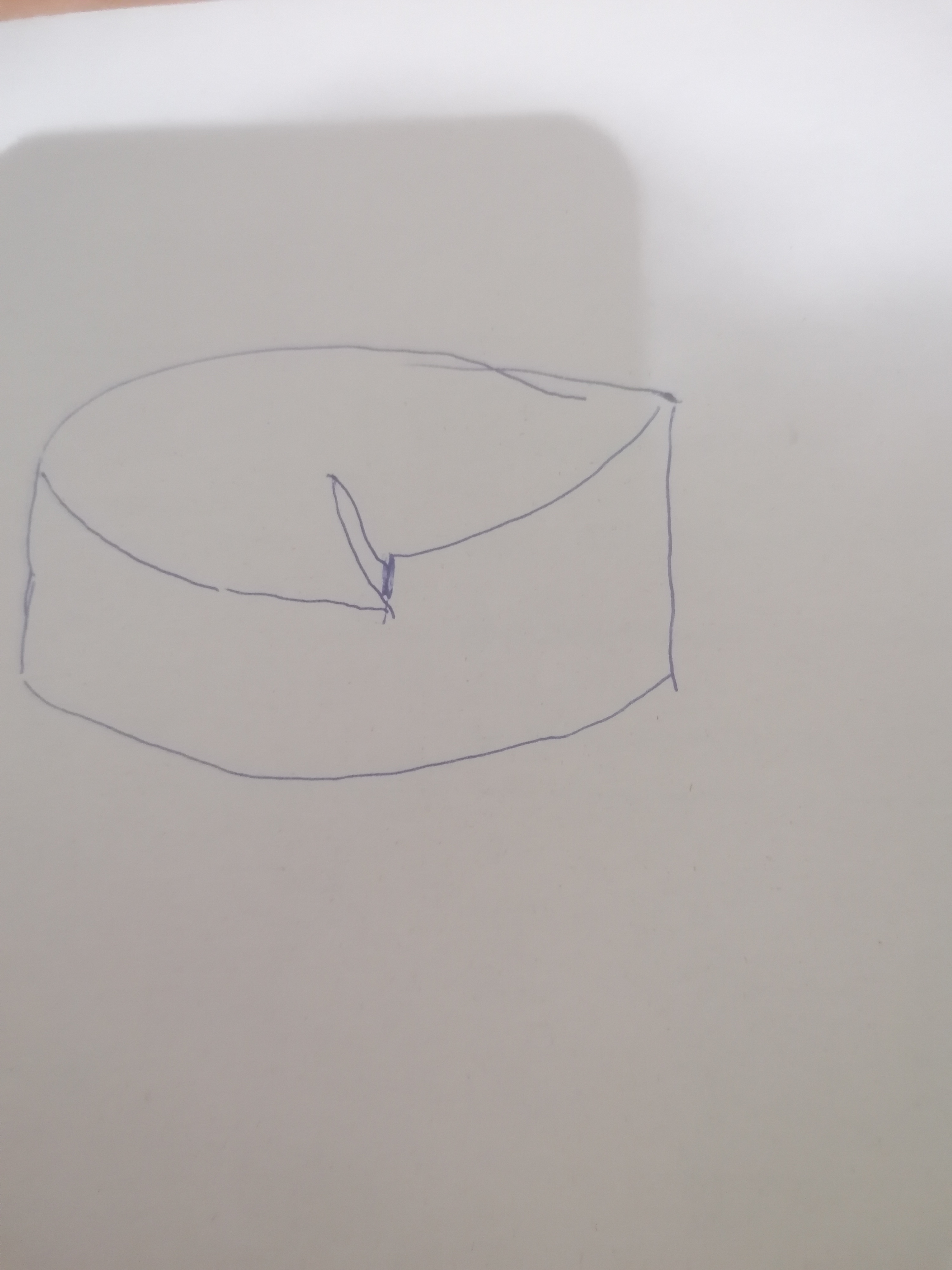

Добрый день.
Есть цилиндрическая деталь.
Нужно с торца сделать вырез переменной нарастающей глубины .
То есть как будто радиально установленным поворотным скребком  снимать материал погружая скребок все глубже и глубже на протяжении одного оборота.
Понимаю, что это какая-то комбинация повернутого выреза и выреза по сечениям, но как это конкретно сделать, не пойму.

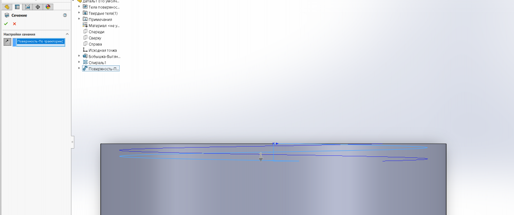

Хорошая идея. А как сделать поверхность на основе геликоида? Кривую с нужными параметрами (радиус, угол поворота, шаг) я сделал, что дальше?
Edited by zheka1980
протянуть по ней отрезок, а можешь сразу сечение с вычитанием
Можно чуть подробнее (из серии "куда жать") ?
Поверхность по траектории. Выбираешь траекторию и что по ней протягивать. Если эскиз незамкнут будет поверхность, если замкнут тело или поверхность на выбор

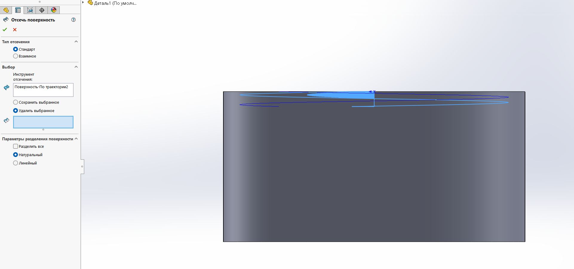

Сделал, поверхность получилась.
А вот при использовании инструмента "Отсечь поверхность"  мой цилиндр нельзя выбрать в качестве редактируемого объекта
не отсечь поверхность, а вырез поверхностью. Ты же режешь тело, а не поверхность

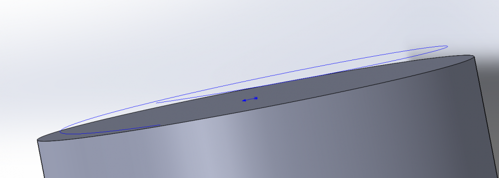

Понял. Нашел инструмент - Вставка-вырез-поверхностью. Он?
Ошибка - из-за геометрических условий операция не выполнена.
Может я как-то не так располагаю поверхность относительно детали?
Начало геликоида находится в одной плоскости с поверхностью торца - это правильно?
надо чтобы поверхность выходила за пределы детали как правило. Ну и ещё возможно надо зашить в ней щель. Проще было бы протянуть замкнутый эскиз с вычитанием материала
4 минуты назад, maxx2000 сказал:
Это была первая мысль. Сделал - не помогло.
