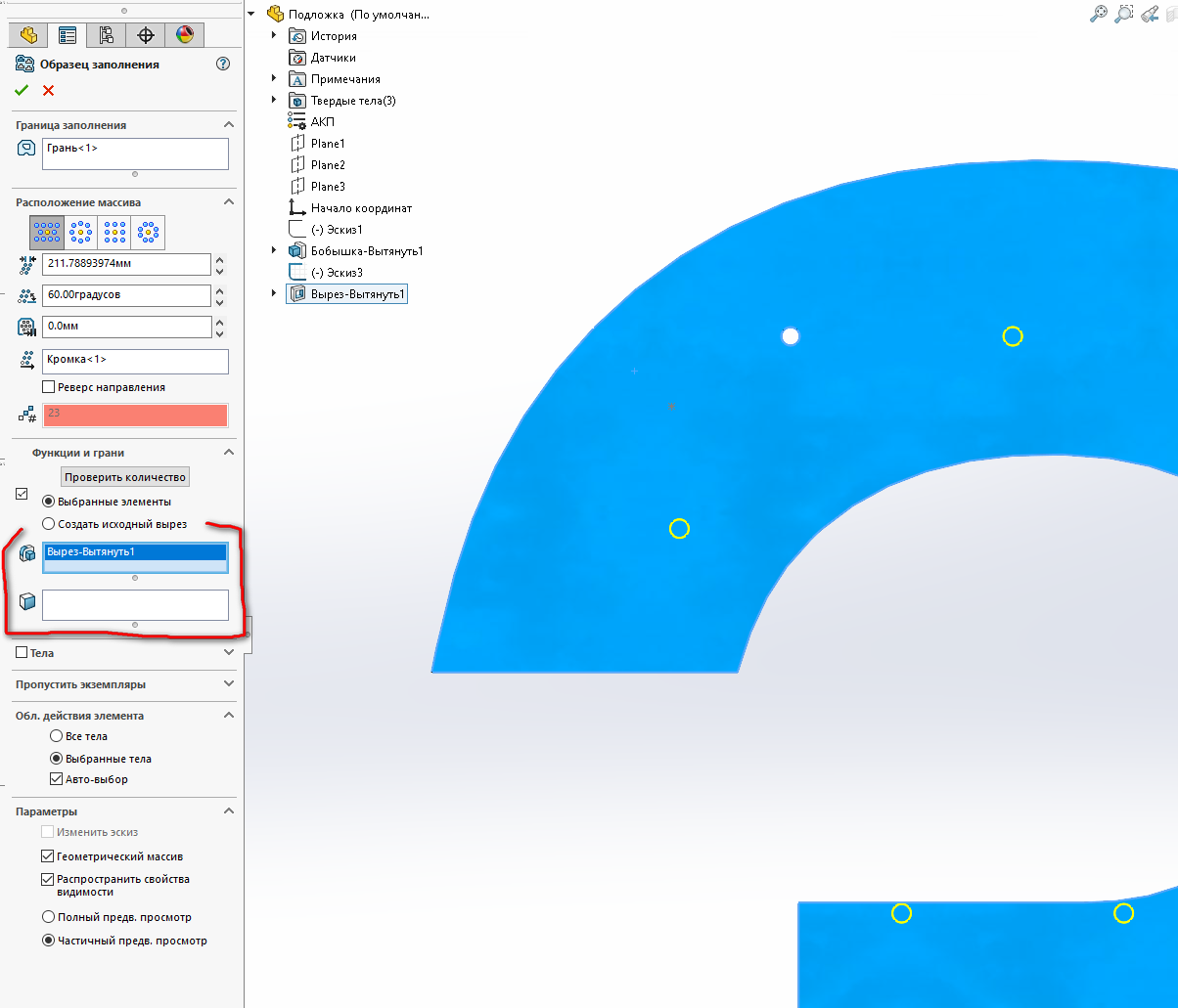

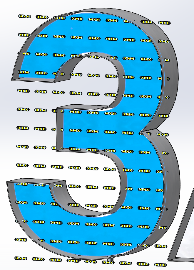

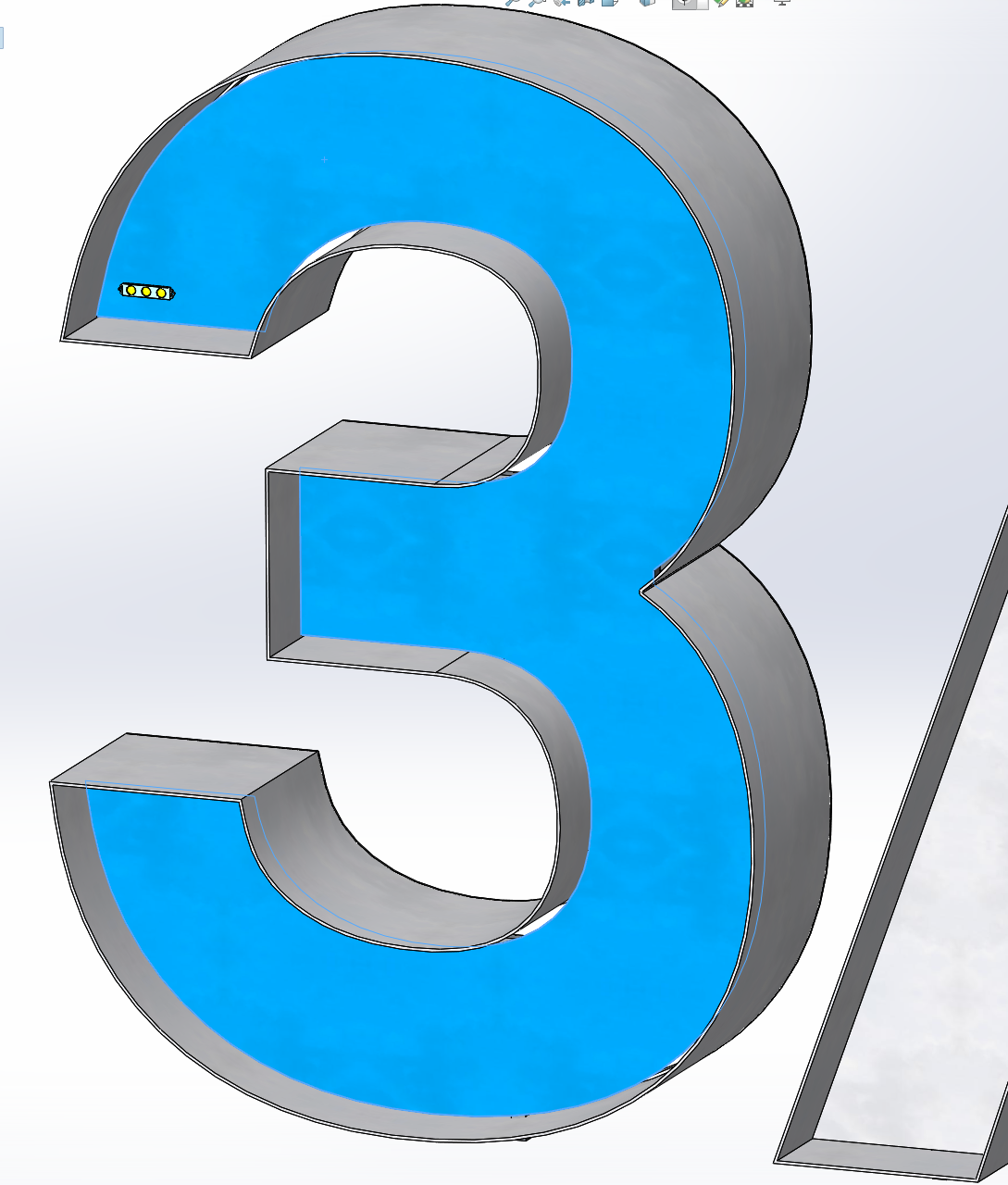

Добрый день. Существуют ли способ задействовать "массив заполнения" при вставке детали в сборку?
К примеру, нужно вставить деталь в сборку и создать из нее массив, который заполнить с определенным шагом некую площадь с криволинейными границами! Например, расставить светодиодные модули  корпусе объемной световой буквы. ( см. картинку)..
Сейчас это приходится желать обычным массивом и в ручную гасить те компоненты , которые выходят за границы.... Не совсем  удобно, конечно..
Сделайте в синей детали массив заполнения например отверстиями.
В сборке - массив управляемый массивом.
@ksinit  Можно просто поисключать из массива ненужные элементы
1 час назад, jtok сказал:
например массив из точек. зачем ляпить ненужные дирки
Из точек, к сожалению, не получится сделать массив заполнения.. Получается только отверстия :-(((
Схренали он не получится? В чём проблема выбрать не отверстие из предустановок, а любой другой элемент в дереве как образец для заливки.
Потому что , массив заполнения можно сделать на элемент, на точку в эскизе - нет

13 часов назад, ksinit сказал:
По элементу потом размножить диодные сборки, а в дырки потом провода просовывать.
@Kelny обычно модули как гирлянды связаны
20 часов назад, ksinit сказал:
я не вижу например у тебя в дереве точки которую ты пытаешься массивить. в вторых естественно на точку в эскизе нельзя, можно на сам эскиз целиком а не на его кусок.
