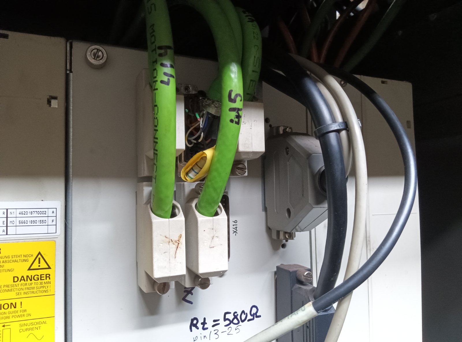

Станок на Sinumerik 840D SL, в Starter версия ПО в модулях 2.6.2. Заменили синхронный мотор на оси 1PH8137-2MG22-0BB1 на 1PH8137-2MG22-0BB2. Единственное отличие - датчик температуры мотора PT1000 вместо KTY84. Моторы с датчиками KTY сняты с производства около 10 лет. Системное ПО не поддерживает датчики PT1000. Пока что выкрутились отключением датчика в параметре P601.
Параметры P604, P605 не могу изменить. в них заданы пределы температур предупреждения и отключения.
Пока остаётся мысль поставить параллельно датчику в моторе резистор сопротивлением около 1кОм что бы понизить общее сопротивление и сдвинуть кривую температуры.
Есть у кого идеи как решить проблему?

Обновить ПО и таблицу моторов а проще поставить резистор и забить

К сожалению у нас критичное место, вертикальные оси гантри. При некоторых неправильных действиях оси расходятся и мотор стоит с высокой нагрузкой, начинает греться. Предыдущий мотор так и сгорел. При этом температура предупреждения и ошибки выставляется стандартная по коду мотора. 150 и 170 градусов, а мотор при этом сгорел даже не дойдя до ошибки по температуре. Максимум достиг 150 градусов, но уже было поздно. В среднем была 130 градусов.
В тот раз мотор аварийно перебрали своими силами, статор отправляли на перемотку. Но из за смещения угла полюсов по нему есть проблема с вибрацией и высокочастотным шумом. В итоге мотор заменили на новый, но теперь надо придумать что то с датчиком температуры.
Вроде как можно в параметрах P604, P605 задать свои значения температуры, но редактировать я их не могу. Думаю попробовать указать мотор не по коду, а в ручную, может тогда параметры будут редактироваться.
Обновить ПО приводной системы можно, но станок критичный по загрузке, на долго не отдают, времени на эксперименты совсем нет, а я ни разу в синумерике не обновлял отдельно ПО приводов. Нет уверенности что так легко получится. Возможно надо всё ПО синумерика обновлять как минимум до версии 4.5, что может повлечь необходимость настройки измерительных циклов и циклов смены инструмента.

Мы так делали ещё в приводах Simovert Masterdrives когда помирал датчик внутри мотора. В Sinamics S120 так делать нет необходимости, просто пока отключил контроль температуры в параметре P601, сейчас показывает постоянное значение -200 градусов и ошибок не выдаёт.

У нас, когда пришёл двигатель с перемотки, в обмотках остался один живой датчик, остальные были в обрыве.  Когда его подключили, температура отобразилась -70 градусов. Манипуляции с параметрами на помогли. Двигатель с жидкостным охлаждением. Температуру желательно было контролировать правильно. Или хотя-бы защиту сделать от перегрева. Я сделал так: вывел через NC VAR selektor  значение температуры в PLC. Там два компаратора - на -50 и -90 градусов. Если температура выходит из коридора - выключаем двигатель, и выводим ошибку. Уже года 2 так работает. Один раз было срабатывание - когда чиллер в аварию ушёл по причине грязного фильтра.  Я даже не проверял, в какую сторону меняются показания, если двигатель реально нагревается.
У вас какая температура отображается в диагностике привода? Проще всего действительно повесить параллельно (или последовательно) резистор.
Как вы правильно заметили, на стандартных сименсовских двигателях пределы температуры из параметров 604, 605 не регулируются. А 150 градусов - это много, двигатель сгорит.

Вы про угол коммутации. Его настроили, там смещение 130 градусов примерно было. Но помимо угла коммутации есть ещё угол смещения полюсов, пока мы его не настроили, были проблемы. После всех настроек мотор проработал около 1,5 года. Недавно снова проявилась проблема, т.к. был новый мотор, то решили быстро заменой мотора.
Но ваше ПО все равно не сможет правильно обработать значения с PT1000 если оно только с KTY работать умеет.
Обрабатывает правильно, просто температуру показывает выше реальной градусов на 75. Вот я и хочу значение предупреждения и отключения поднять на градусов 50 хотя бы, что бы работало.
Так это и есть неправильная обработка он работает по характеристике KTY

Так оставьте всё как есть. Если у вас будет ошибка предупреждения, значит температура двигателя достигла реально 80 градусов. что уже много.  и 100 градусов по аварии. То что надо.

Я немного не верно расчёт указал. На станке сравнивал два мотора и просчитал так, что мотор на PT-1000 при параметрах KTY84 может начать спамить аварию ещё на рабочей температуре. что то около 50-60 градусов фактических, что вызовет панику оператора. Оно в некоторых режимах работы реально может достигать таких температур. Хочу привести в порядок.
Пока планирую в ручную прописать тип мотора, задать параметры и откорректировать значения параметров P604, P605 что бы срабатывали предупреждения и авария в пределах фактической температуры 80-100 градусов.
