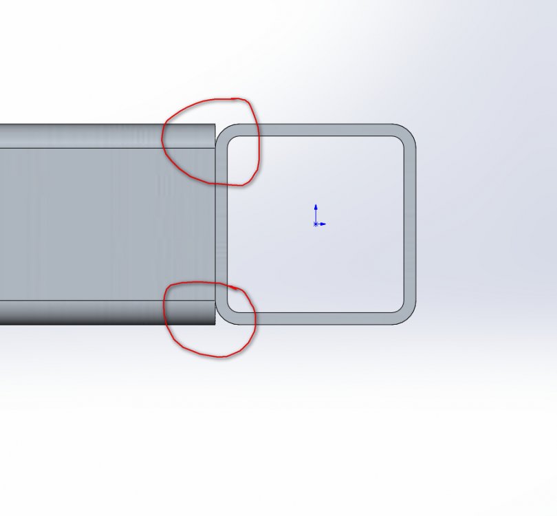

с радиусами в расчетах в этих местах получается х..ня
а в этим местах нет сварного шва?
И риторический вопрос. Грубить это задавать любые вопросы?
в этом и дело, что в сборках "без радиусов" получается примыкание " по периметру прилегания деталей" , а  в сборках с радиусами профилей- там получается то , что приведено на картинке выше... Следовательно , расчетная программа  либо не понимает что там, либо нужно расчетную модель допиливать какими-то дополнительными телодвижениями и наложениями условий... Вопрос: что проще и нужны ли дополнительные телодвижения, и кому они собственно нужны и для чего ??

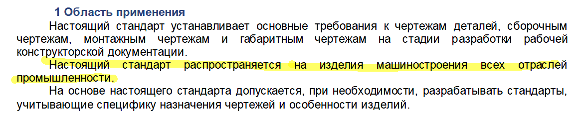

А именно, был случай ,что докопалась принимающая сторона со стройки!!!! :-))))
Ну пусть тогда копают лопатами, а не экскаваторами, изделиями машиностроения.)
Любая сборочная единица, на которую выпускается документация по ЕСКД, является изделием машиностроения. Само это изделие может применяться в любой отрасли, в том числе и в строительной. Наверное, так.
