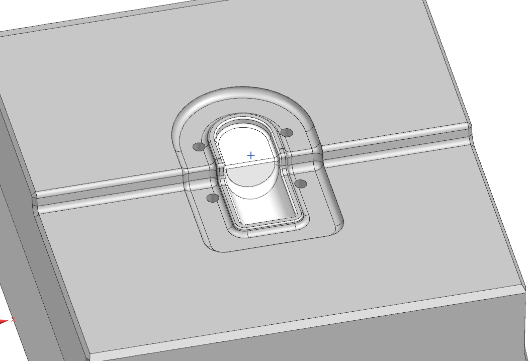

Добрый день!  Есть задача попробовать изготовить самостоятельно верхнюю и нижнюю вставку.
Хочу взять небольшой кусок и  попробовать сделать формообразующую, что бы не переводить металл.
Деталь будет из 4ХМФС, но пробовать буду из листа 40Х.
Подскажите по маршруту обработки. Раньше такие детали не делал.
1. Планирую сделать полностью обработку с припусками 1мм на габаритные размеры и 1 мм на сторону и на формообразующую.
2. Закалка + отпуск до 48HRC.
3. окончательная обработка габаритных размеров.
4. Чистовая обработка формообразующей.
5. Слесарная, полировка формообразующей (Ra 0.2).
Вопросы:
1)Припуск 1 мм  достаточно? Размеры центральной части 120х80. размеры вставки 220х230. Толщина 90
2)Отверстия под толкатели можно сделать окончательно до термички, d6Н7 а потом слесаря повторно пройдутся развёрткой? Формоваться будет алюминий.
3) Может быть что то посоветуете.

04.12.2025 в 10:58, Artas28 сказал:
Достаточно. 4Х5МФС мало деформируется после термички и хорошо обрабатывается после закалки.
Можно, но лучше на эрозии.
Отв. под толкатели лучше на плоскость вынести.
