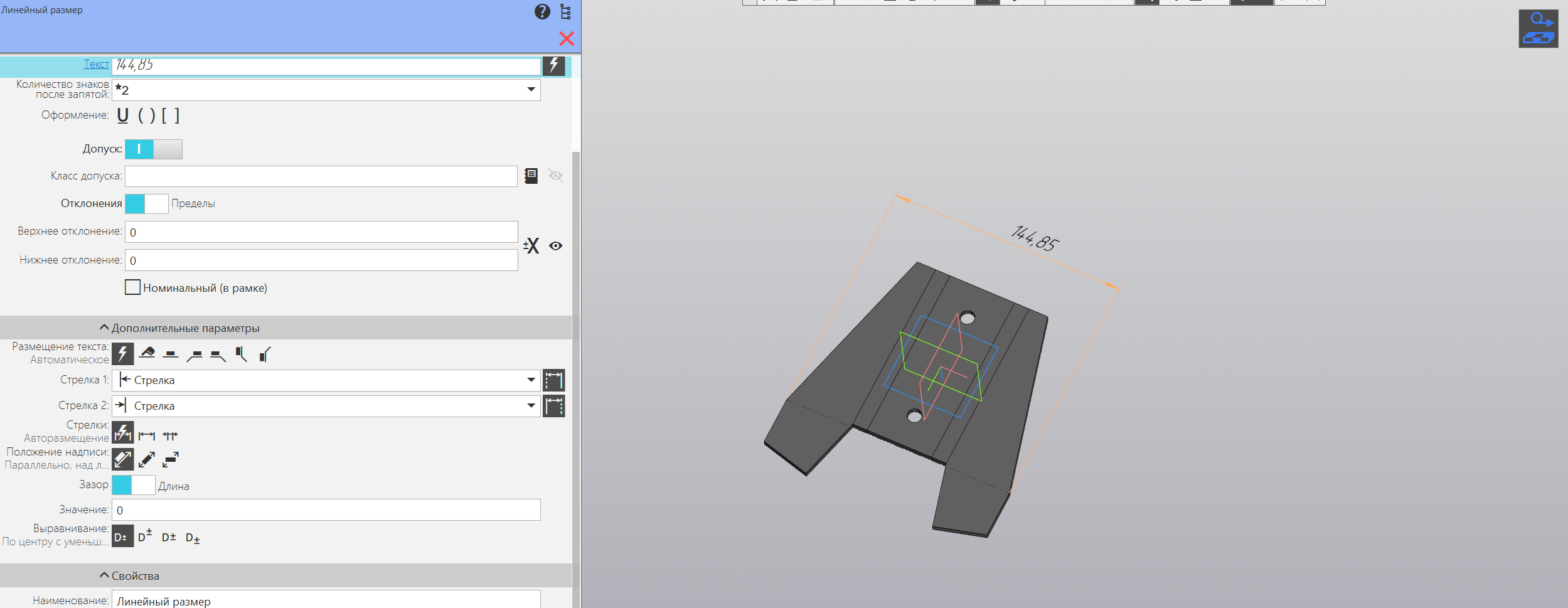

Есть гнутая листовая деталь. Хочу через отчеты получить ее габаритные размеры для дальнейшего расчета материалов. Думал, что смогу переменную линейного размера для развертки загнать в свойства детали. Не получилось
Вопрос.pngЛ
Линейный размер на изображении выше не отображается в переменных.

По поводу того, что не появляется переменная - в 3Д режиме линейный размер не производит переменную. Если нужна переменная - выведите этот размер в режиме эскиза.
По поводу габаритов, я нашел только такой способ: создайте зону, выбрав "по габаритам объектов", а после с помощью функции "Информация об объекте" можете увидеть все размеры

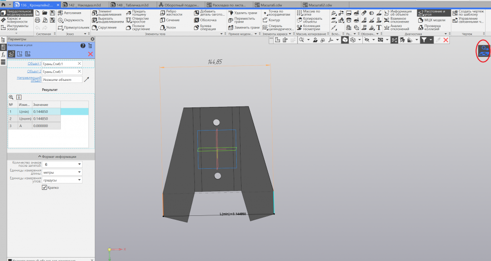

ИМХО все проще.
Можно в Диагностике измерить Расстояние и нажать на циркуль рядом с "Создать измерение".
Получим переменную в переменных.

А нет, стоп, линейный размер нормально образует переменную....

В режиме развертки циркуль не работает

А вы попробуйте сделать развертку детали, поставить линейный размер и попробуйте найти получившуюся переменную

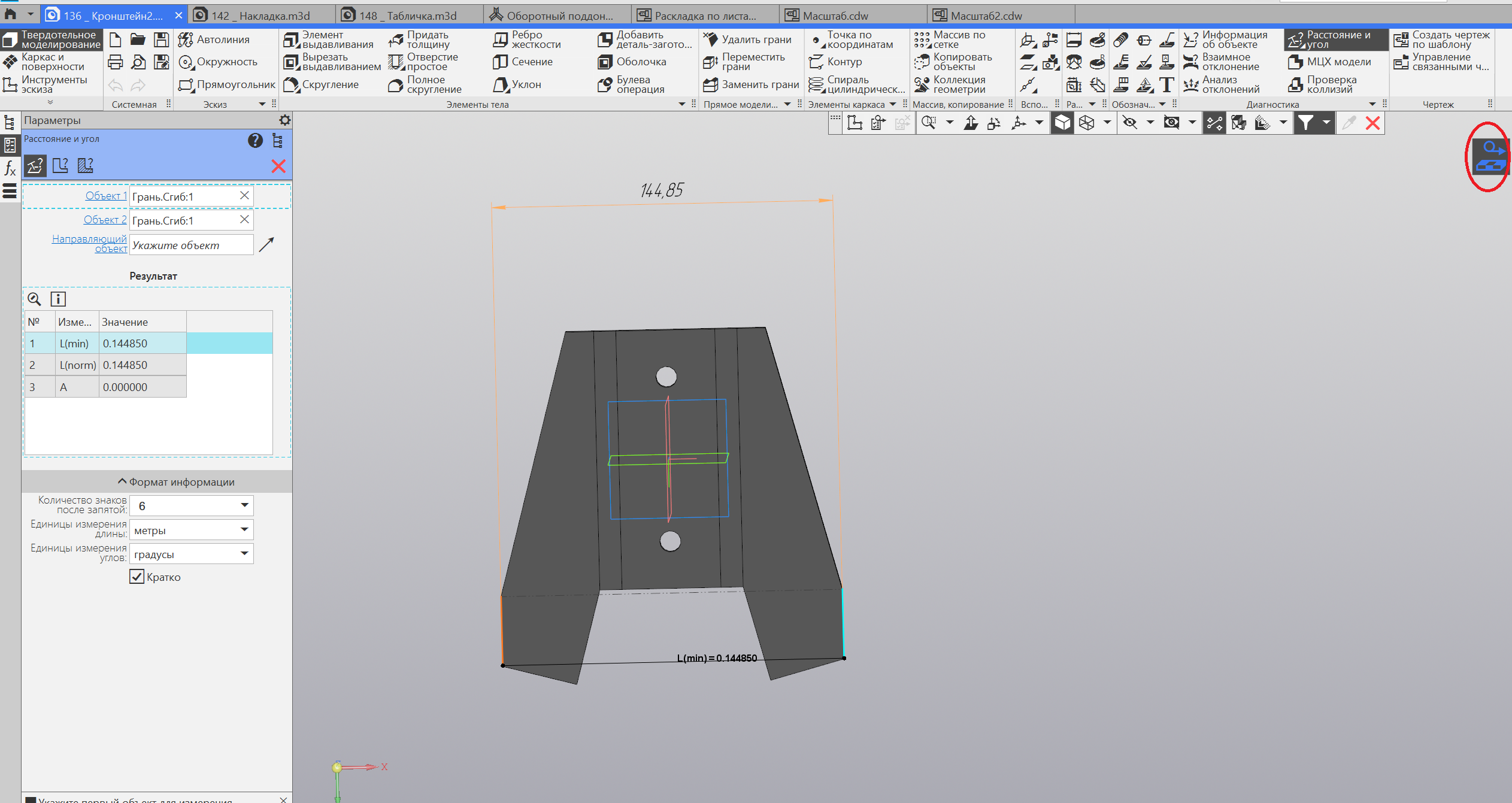

Тогда можно сделать так:
Разогнуть деталь.
Сделать измерение.
Согнуть деталь.
Получим переменную и развертку.:
