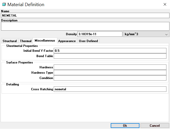

Как задать в детали стиль штриховки ?
Задаю в материале. - Не работает. То ли не находит файл стиля штриховки, то ли не ищет.
То ли всегда загружает какой-то дефолтовый, не смотря на тот, который задан в материале.

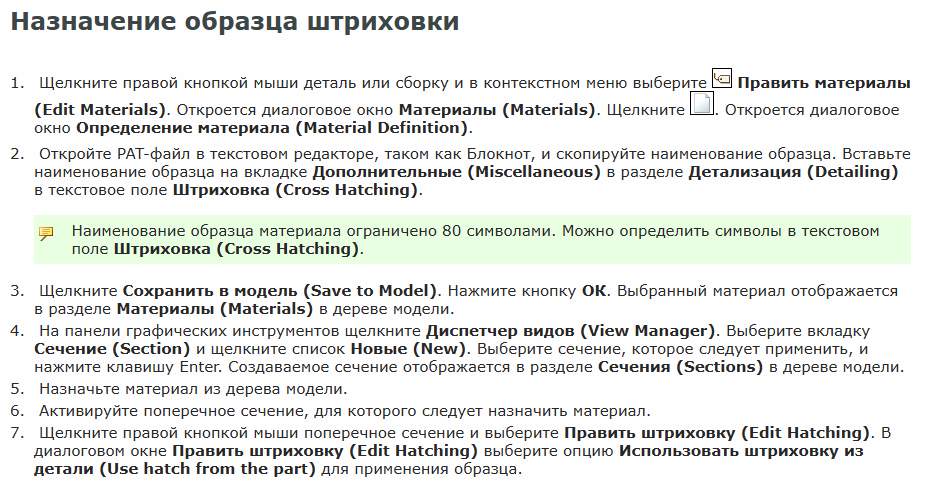

Сечение создавал новое после назначения материала? в уже имеющихся сечениях штриховка из материала не обновляется

У меня проблема с тем что я задаю стиль штриховки в материале.
А когда делаю чертеж и в нем разрез - не назначается сразу моя штриховка из материла.
Да в ручную я могу в разрезе любую выбрать.
А у всех какой стиль назначили в материале, такой же сразу и в разрезе получается, не надо retrive запускать и вручную назначать стиль штриховки, если неметаллический материал ?  По умолчанию у меня штриховка для металла.
Я прописываю файл стиля штриховки в материал.
А на чертеже когда делаю разрез подключается другой стиль штриховки, не тот что я указал в свойствах материала.
1 час назад, givigudze сказал:
А на чертеже
в дереве модели выбираешь штриховка- "править"  и там есть что потыкать.
