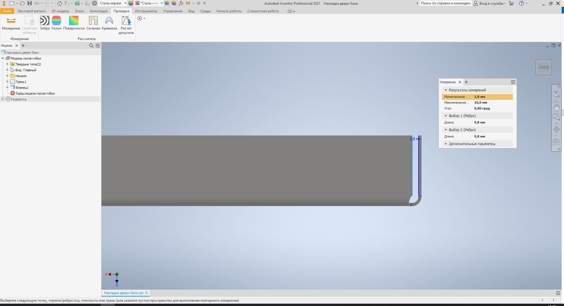

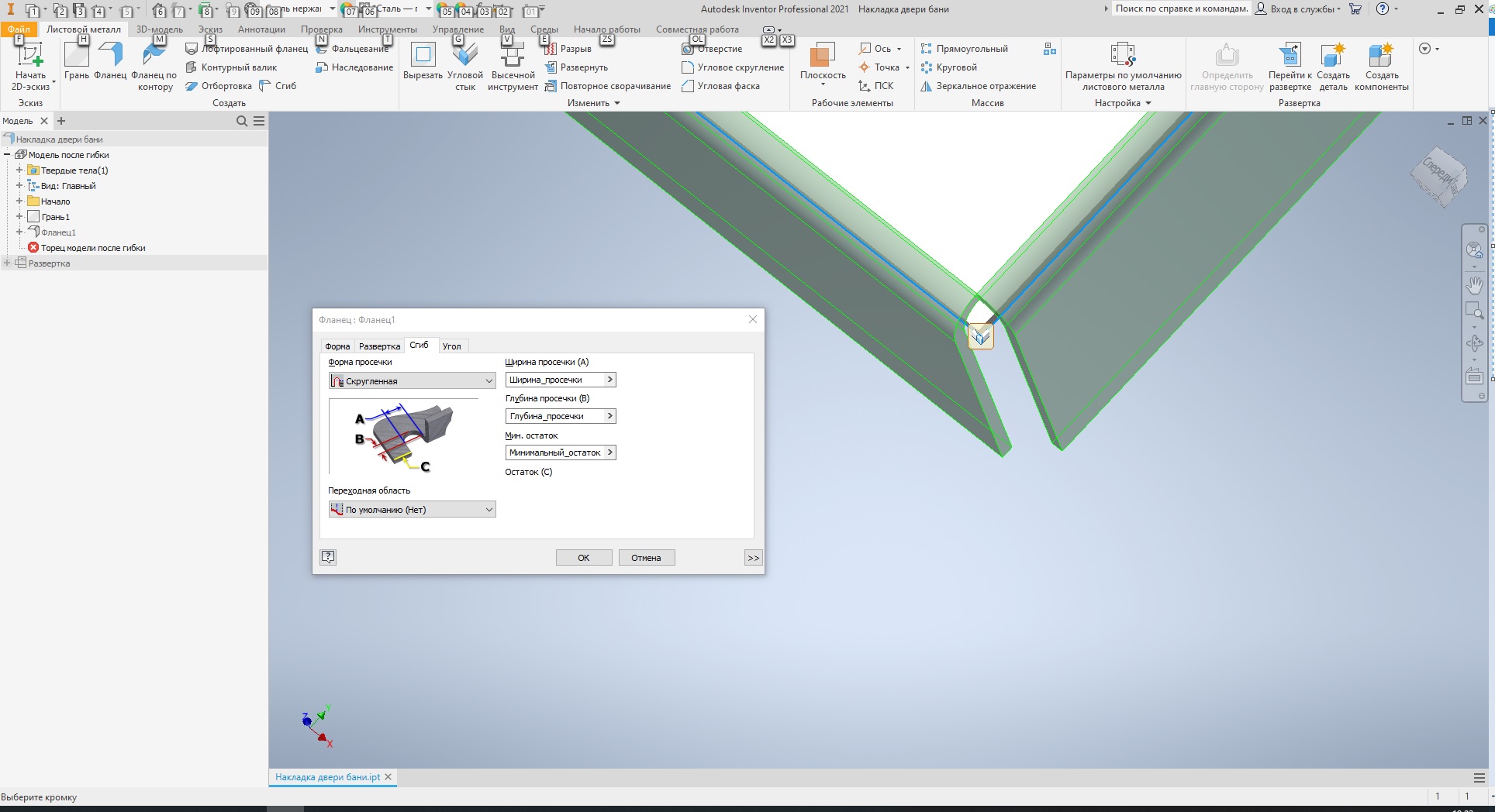

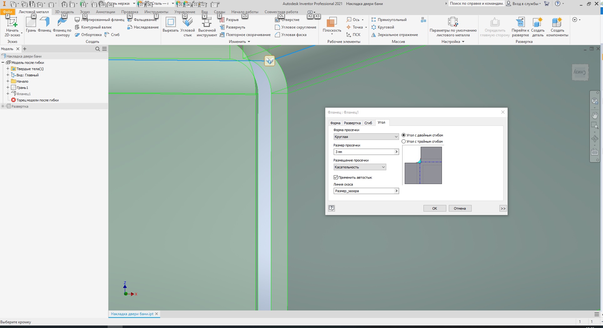

Здравствуйте. Делаю фланцы на листовом металле и хочу, чтобы рёбра прямо касались друг друга (нужно для сварки). Я вижу во вкладке "Угол" условие "Применить автостык". Расстояние уменьшается с 1,8 мм до 0,9 мм. Но можно ли сделать касание одного ребра фланца к ребру другого фланца?
Grig75
Вам нужно настроить этот параметр в редакторе стилей до начала построений, находясь в среде "Листовой металл". Этот редактор находится на вкладке "Управление". Лучше всего сделать копию какого то имеющегося стиля, отредактировать параметр "Зазор соединения" (какое то минимальное значение, например 0.05) и сделать этот стиль активным.
Grig75, большое спасибо за информацию!
