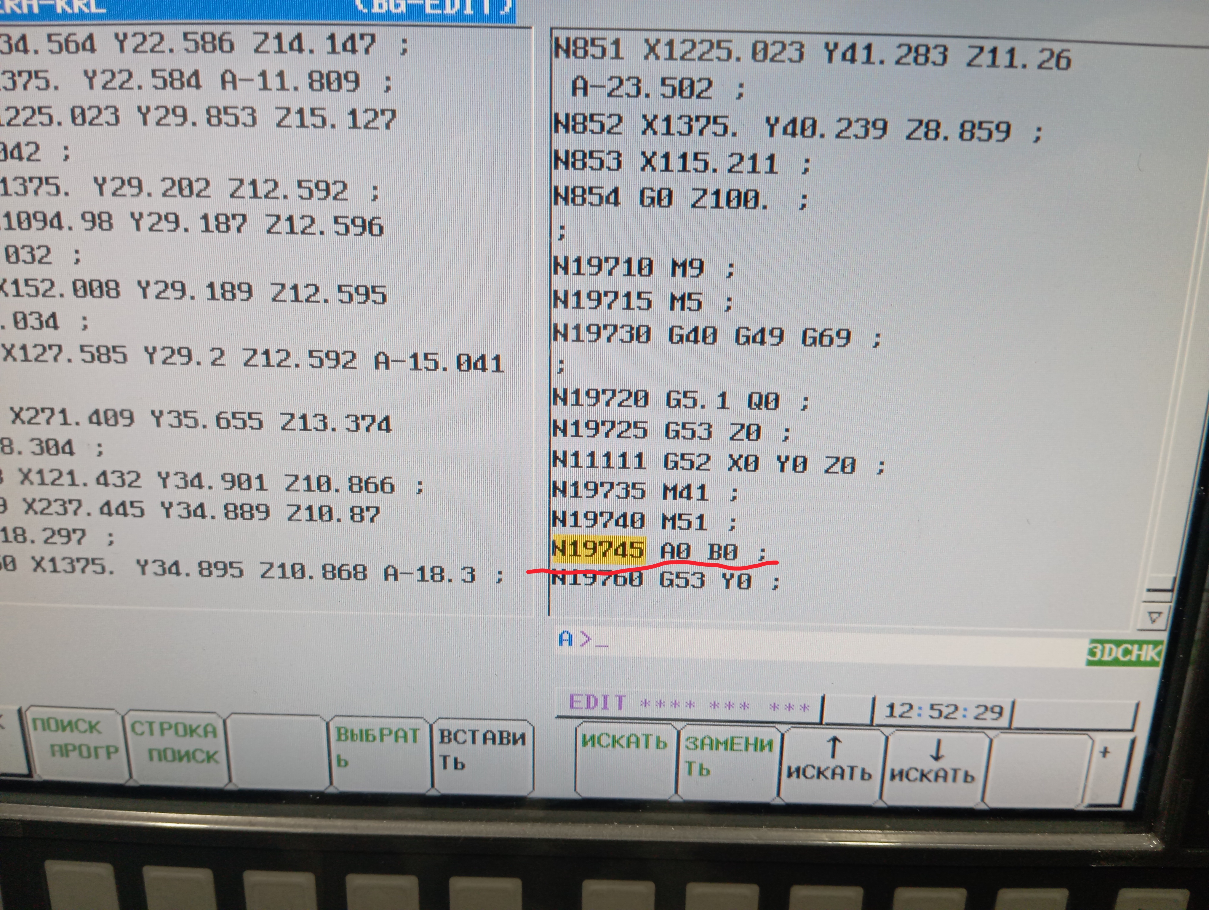

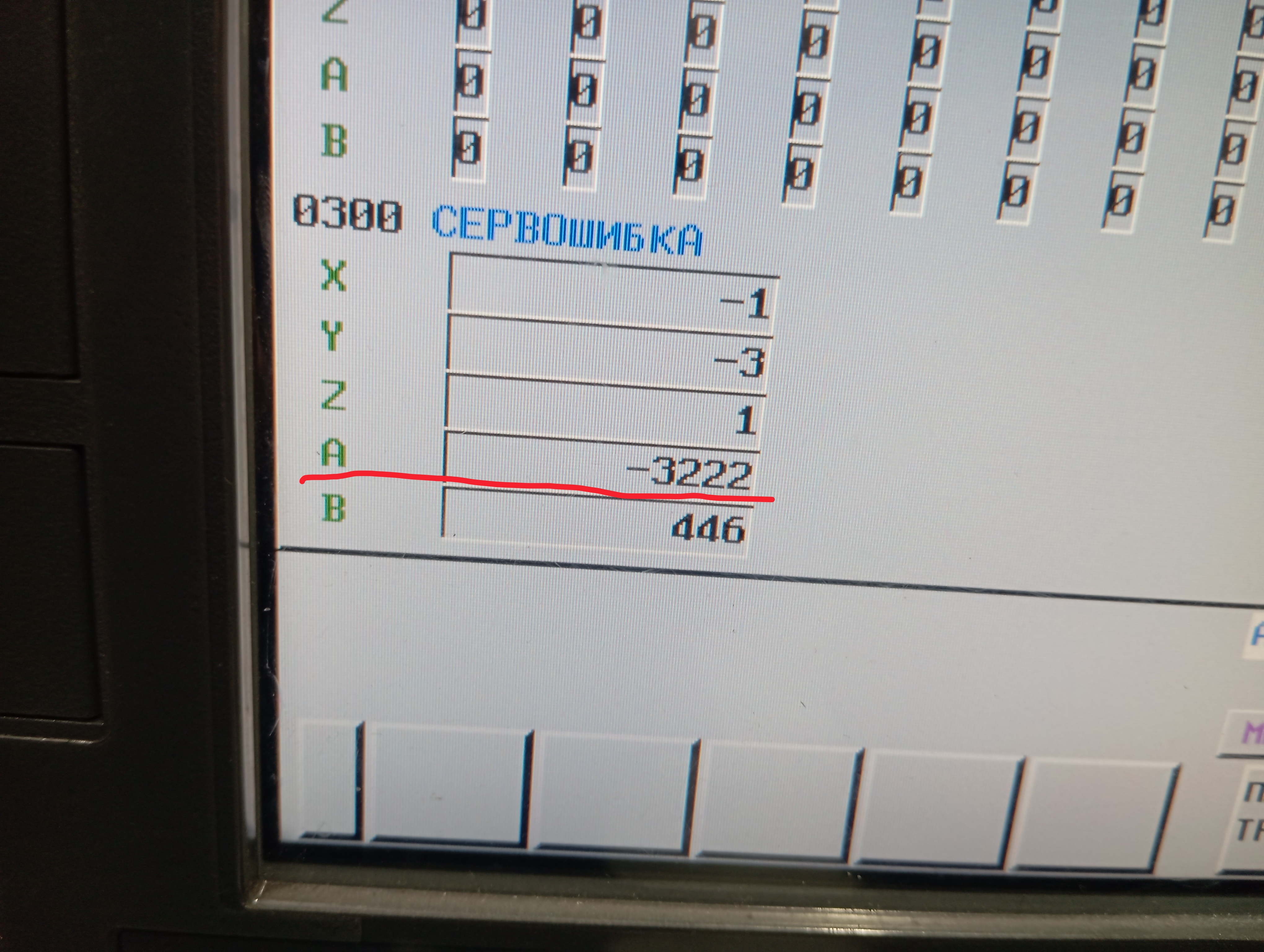

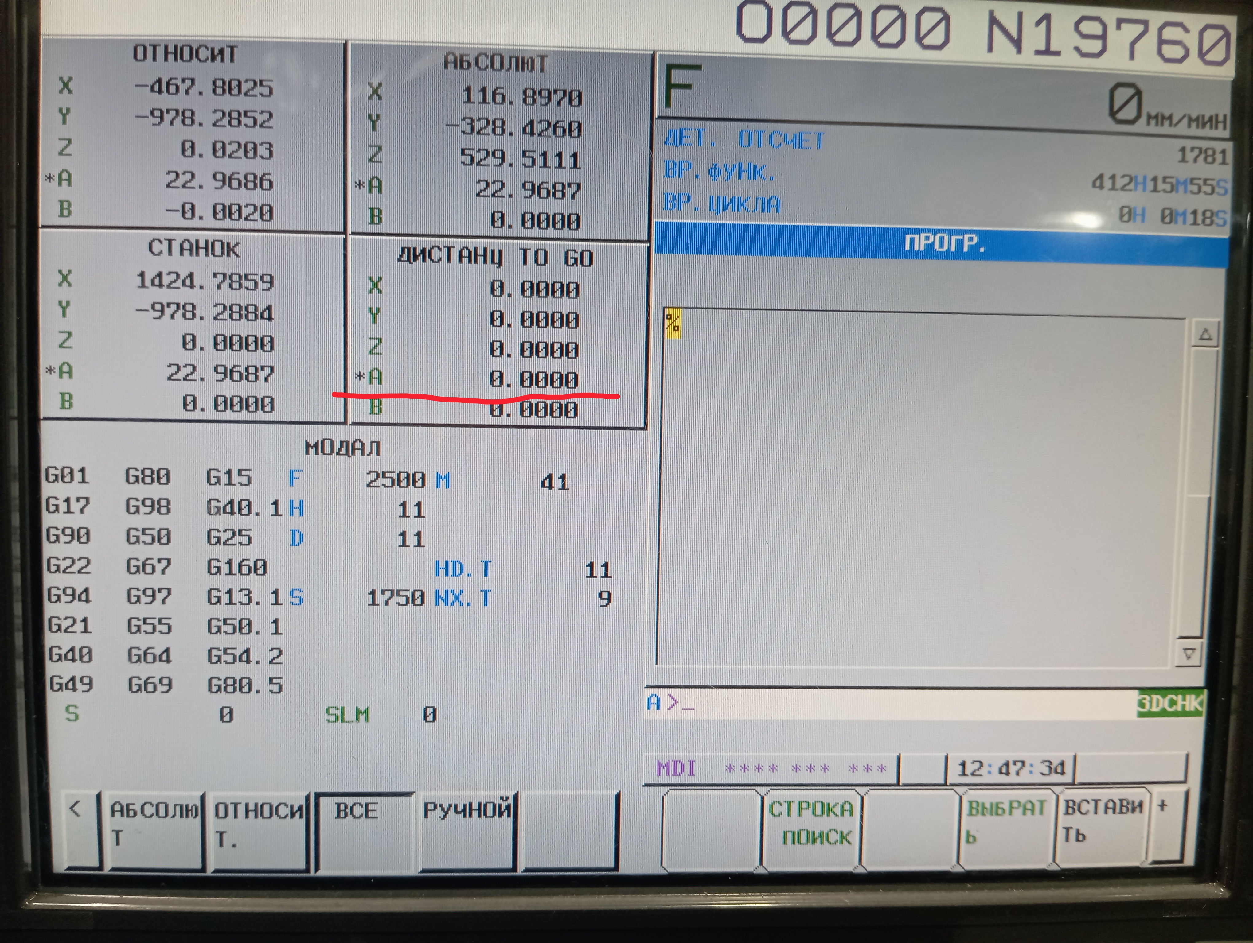

Здравствуйте, пятиосевой станок с FANUC 31i B5, при выполнении программы начал вставать на кадре А0 В0, без ошибок, напротив А звездочка, типа ось едет, в distance to go 0.000, хотя рассогласование в диагн. 300 большое. Как это понять? В MDA также, в JOG нормально, ток тоже нормальный. Внешнего датчика нет, только энкодер двигателя. Ошибки тоже не пишет никакие.
Собственно вопрос в том, почему в distance to go 0, a рассогласование в diag 300 большое? Иногда, очень редко, пишет ошибку sv410, 1829 увеличивал - не помогает.

1 час назад, Борис Уралмаш сказал:
Поставил 1825 4000 ничего не поменялось.
При движении какое расслглосование стало?
Если ничего не поменяется то ваш привод мертвый

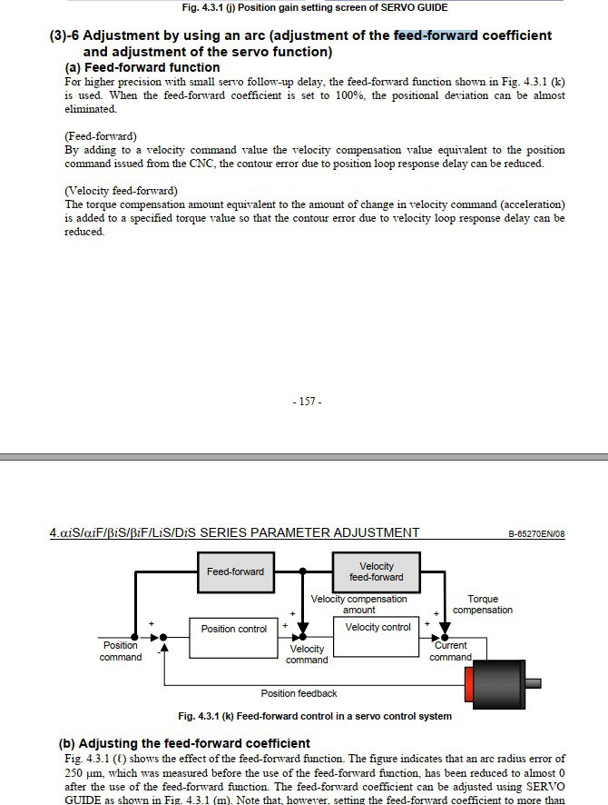

Высокоскоростной обработки можно добиться и с 1667 со скоростной компенсацией
10 минут назад, gudstartup сказал:
Если включена скоростная компенсация, то рассогласование не поменяется

2005#1
Edited by Guhl
17 минут назад, Борис Уралмаш сказал:
Получается, его нет смысла менять
На М и Т разные значения там

@Борис Уралмаш
И как насчет точности позиционирования с такими то ошибками, проверьте на 0 и +-90
Точность хорошая, повторяемость есть, TCP норм деталь получается
Как она может быть хорошей с сервоошибкой в 3000 непонятно видимо только из за большой редукции червячной пары.

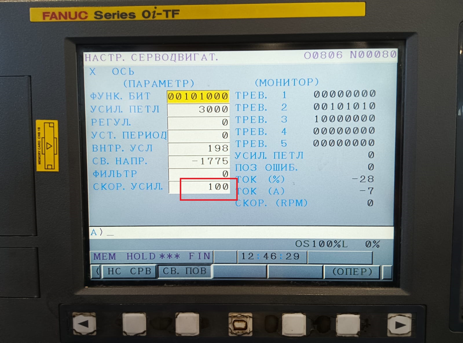

Борис Уралмаш
12 часов назад, gudstartup сказал:
Только из цеха пришёл.. Сервоош. во время движения на макс. скор - 5555 в любую сторону. 1825 никак не повлиял, хоть 1000, хоть 5000.
По поводу сервоош. 3000, это как раз вариант, когда * у оси А и ось стоит (из-за рассогл. 3000), если G1F500, то рассогл. 0, когда ось в позиции.
2021 сильно повлиял - там 1024 у А и В, у линейных осей по 768. На втором таком же станке - у всех осей по 512. Я поставил 2000 по А - ось даже в JOG при малейшем движении набрала сервоош. чуть не 4000.
andrey2147
26 минут назад, Борис Уралмаш сказал:
2021 сильно повлиял
Параметр не надо трогать, он тут выводится по формуле.
В этом окне надо менять.
Борис Уралмаш
20 минут назад, andrey2147 сказал:
А что это за параметр? Обр. связь по скорости?
andrey2147
20 минут назад, Борис Уралмаш сказал:
Это и есть 2021, почитай книгу ТО , сервопривода, экран настройки. ( модель 0i-D)
Edited by andrey2147
Борис Уралмаш
Всмысле, дак я получается его и менял, просто не в этом меню, а в параметрах 2021
1 час назад, andrey2147 сказал:
2021 и надо трогать. Это "жесткость привода"
Как раз, чтоб дотягивал до позиции
Остальные трогать не надо
Параметр 2021 служит для согласования момента инерции нагрузки и момента инерции мотора
Это аналог "начального угла" в тиристорных приводах
Edited by Guhl
Для настройки рассогласования другие параметры
