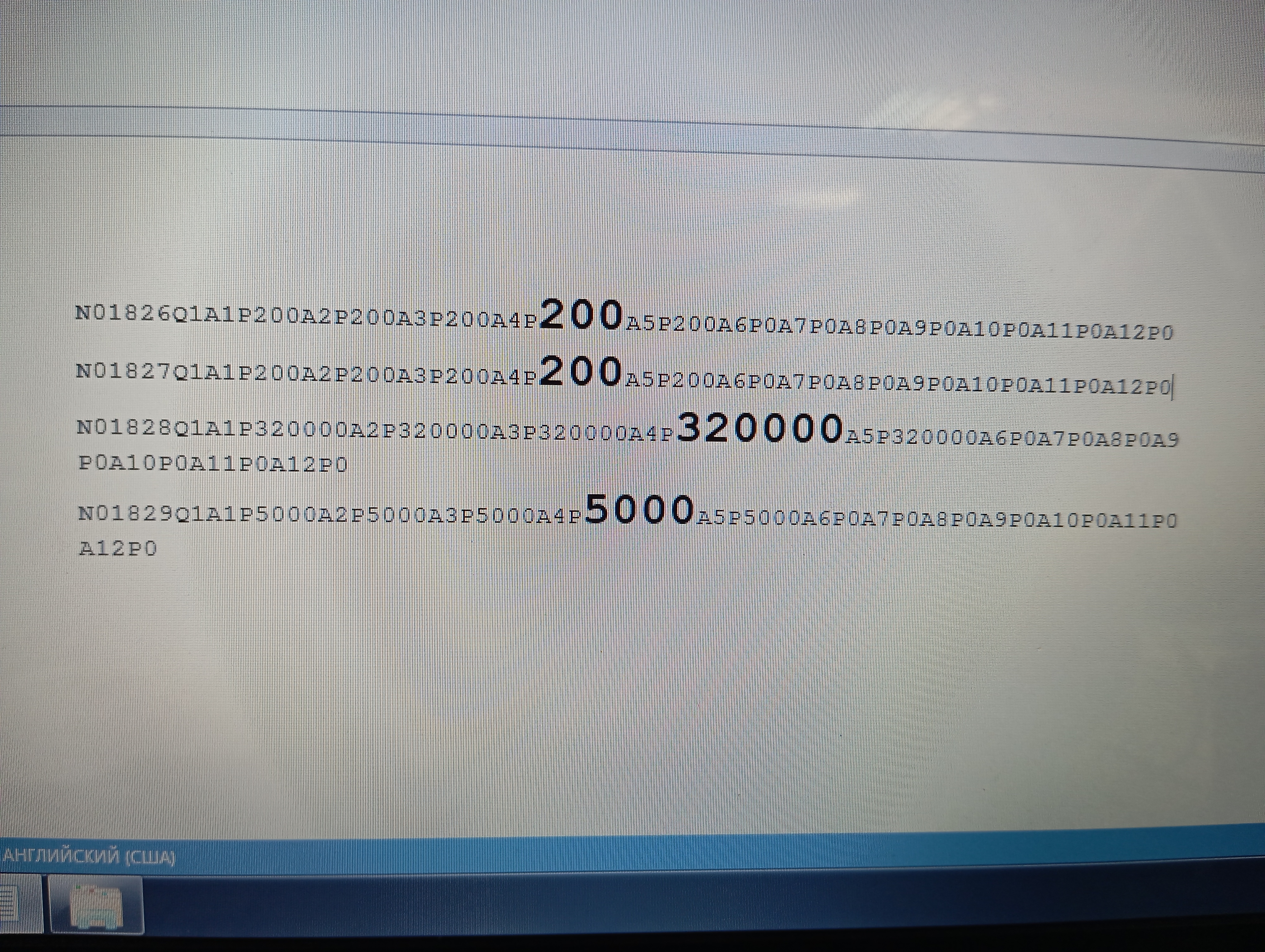

Здравствуйте, пятиосевой станок с FANUC 31i B5, при выполнении программы начал вставать на кадре А0 В0, без ошибок, напротив А звездочка, типа ось едет, в distance to go 0.000, хотя рассогласование в диагн. 300 большое. Как это понять? В MDA также, в JOG нормально, ток тоже нормальный. Внешнего датчика нет, только энкодер двигателя. Ошибки тоже не пишет никакие.
Собственно вопрос в том, почему в distance to go 0, a рассогласование в diag 300 большое? Иногда, очень редко, пишет ошибку sv410, 1829 увеличивал - не помогает.

Да, ну единственное, я в программе написал не только А, а ещё В, рассогласование разное, зависит от скорости, например при G1F500 всё норм, а при G1F600 - останавливается

Да в допуск то влезает, но в конце движения, как я кнопку отпускаю, рассогласование как-то медленно снижается. Посоветовали параметр 2005#1 у меня 1 стоит, не совсем понимаю, что это за параметр

Так и не задали главный вопрос : Это было всегда или недавно ?
27.11.2025 в 19:58, Борис Уралмаш сказал:
Программа ранее работала ?
@Борис Уралмаш Еще раз возникнет 410 проведите диагностику , описана в руководстве по эксплуатации
Пробуйте на быстрых ходах ее спровоцировать чтобы превысило значение в 1829
У вас кстати ни A ни B не в лезают в допуск 1826 1827 in pos
Если все на одном приводе то возможно в нем и причина
Или надо loop gain увеличить по A хотя это может привести к вибрациям, но для теста можно

Кароч я примерно понял:
Проблема в оси В, видите на фото автора её Абсолют в 0, но поз ерр, стоит 446,
но в пар 1826 стоит 200. ЧПУ закончила перемещение, но ось не приехала куда надо вот и ЧПУха  ждёт мотор и не пускает далее ось А.
Серво  - "дрова" надо тюнинговать.
...............Кстати, по совету фанука 1826 должно быть 10, а у автора 200 т е станок "родили" "кривым"......Наверно технологи "изгаляются " с прогами.

Вот параметры от Willemin Macodel  субмикронной точности и как видно никаких рекомендаций Фанук они не выполняют. Станкостроители лучше знают на что спомобно их железо под управлением Фанука и настраивают чтобы станок работал а не зависал на каждом кадре!
N01826Q1A1P1000A2P1000A3P1000A4P1000A5P1000A6P500A7P100A8P100A9P100A10P100A11P0A12P0
Рекомендации скорее  касаются значения в 300-ой диагностике вот там при завершении перемещения действительно значение лучше иметь поменьше для линейных осей и как мы видим у автора это соблюдается

Но ось  B как раз и приехала а вот ось А продолжает перемещение о чем говорит * в distance to go.
Если оси АВ на одном приводе то скорее виноват привод или механика  , параметры то никто не менял и станок ранее работал
