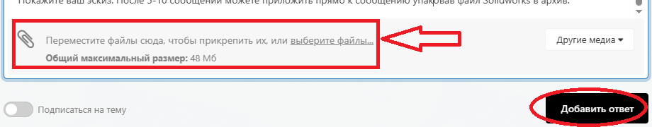

После 5-10 сообщений можете приложить прямо к сообщению упаковав файл Solidworks в архив или картинку можно вставлять через эту же форму, а можно вставлять картинку из буфера обмена прямо в сообщение.
