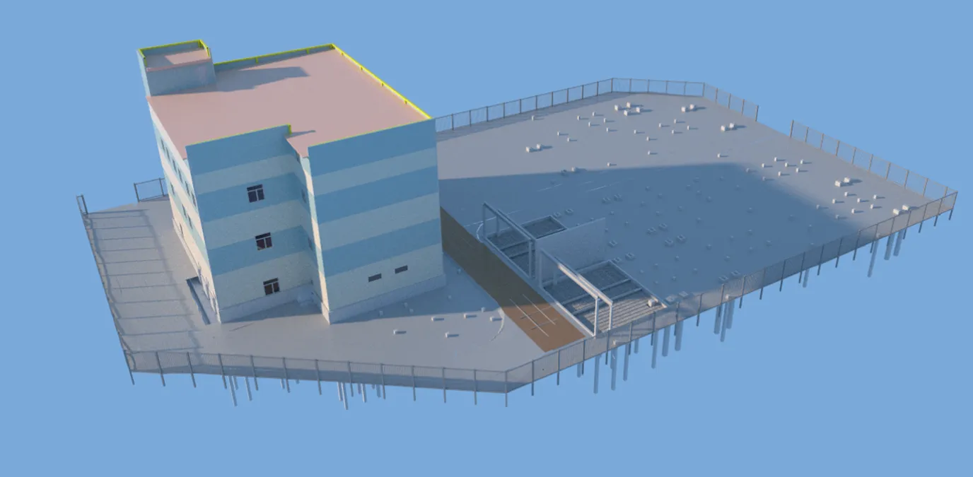

Переход к BIM-моделированию позволил компании «БЭСК Инжиниринг» значительно ускорить работы и повысить точность проектирования энергетических объектов. Применение программного продукта nanoCAD BIM Строительство обеспечило создание комплексных 3D-моделей, автоматическую генерацию чертежей и спецификаций, а также внедрение корпоративного ТИМ-стандарта, что позволяет добиться прозрачности процессов и исключить коллизии в проектах, передаваемых подрядчикам.

На примере пилотного энергетического объекта команда «БЭСК Инжиниринг» спроектировала фундаменты и каркас здания ЗРУ, свайное поле, ограждение подстанции, маслоприемники под трансформатор, железобетонные лотки кабельного хозяйства, а также опоры и балки.
Особенно ценной оказалась возможность создания параметрических объектов.
«Мы разработали параметрическую модель металлической решетки и наполнили объект всей необходимой информацией. Теперь этот элемент сохранен в библиотеке и готов к использованию в будущих проектах», – говорит Елизавета Вахитова, ведущий инженер строительного отдела.
Интегрированный инструмент CADLib Проект позволил напрямую, без использования стороннего ПО, публиковать объекты проекта и чертежи в единую базу данных. Проектировщики получили удобный доступ к объектам смежных разделов. При этом изменение опубликованных объектов другими пользователями невозможно, что полностью исключает несанкционированное редактирование.
Внедрение nanoCAD BIM Строительство позволило компании «БЭСК Инжиниринг» повысить точность проектов и сократить количество ошибок на стадии строительства, создать единую цифровую среду для работы всех специалистов и получить возможность повторно использовать разработанные элементы, что ускоряет процесс проектирования.
