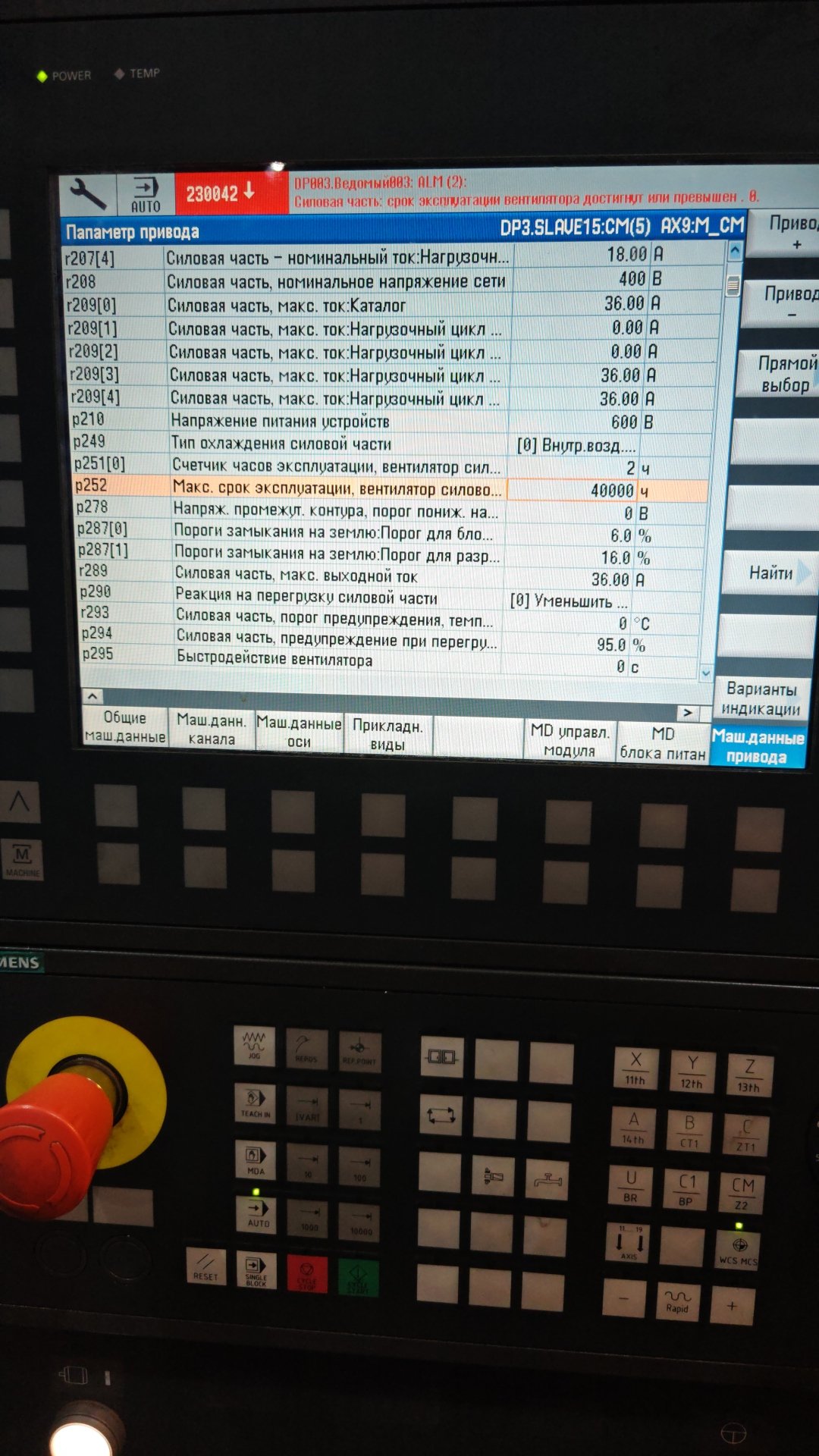

Подскажите как обнулить макс срок эксплуатации вентилятора силовой части на siemens 840d. Счетчик часов обнулили, замену вентилятора не производили.
andref
@Александр164 , судя по ошибке на фото виноват модуль ALM (Active Line Module). то есть сбрасывать счетчик часов надо в MD блока питания , а не в Машинные данные привода, которая нажата у вас на фото
