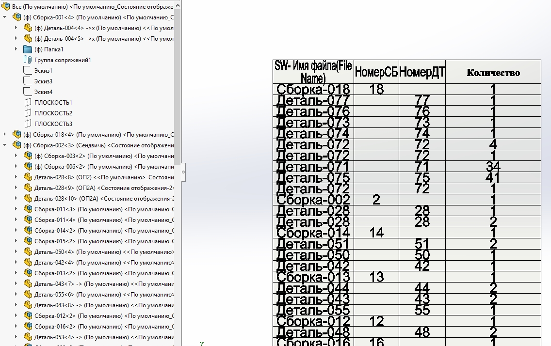

Сквозная нумерация Деталей, Конфигураций в текущей сборки. Solidworks 2024.
a5lex91
Сквозная нумерация выполнятся через код VBA.
Детали добавляется новое свойство "Номер детали" с номером, в конфигурацию добавляется новое свойство "НомКонфиг".
Если в детали имеется одна конфигурация то присваивается "Номер детали".
Если в детали имеется множество конфигураций, в каждую конфигурацию добавляется свойство "НомКонфиг" присваивается "Номер детали"-"Порядковый номер конфигурации."
Пример одна конфиг.
"Номер детали"-1.
"НомКонфиг"-1
Пример несколько конфиг.
"Номер детали"
1. конфиг "НомКонфиг"- 1-1
2. конфиг "НомКонфиг"- 1-2
N. конфиг "НомКонфиг"- 1-N

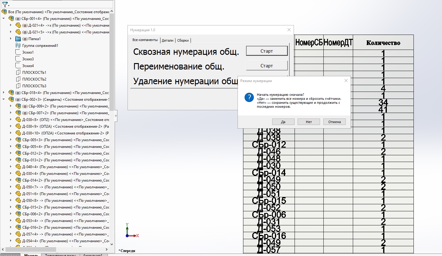

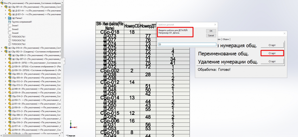

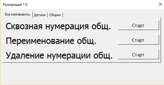

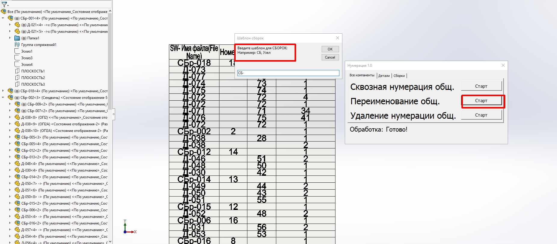

Набор макросов. Сквозной нумерации деталей в одной сборки.
Вариантов несколько.
1) Занесения номера детали в Главное свойство детали. (Имя свойства "Номер детали")
2) Занесение номера как в главное свойство детали так и нумерация конфигураций в самой детали с занесением в свойство каждой конфигурации. (Имя свойства "НомКофиг")
3) Удаление свойств "Номер детали" и "НомКофиг".
4) В открытой Сборки ПЕРЕИМЕНОВАНИЕ  Имени детали по шаблону пользователя (Суффикс- номер детали)  в дереве конструирования. С обновлением и сохранение всех ссылок.
https://disk.yandex.ru/d/PxXf7ccE3qdBjw
Сильно не кидаться камнями. Только в процессе осваивания программирования.
Возможно необходимом будет установить Solidworks API.
Работоспособность проверена Solidworks 2024 SP5.

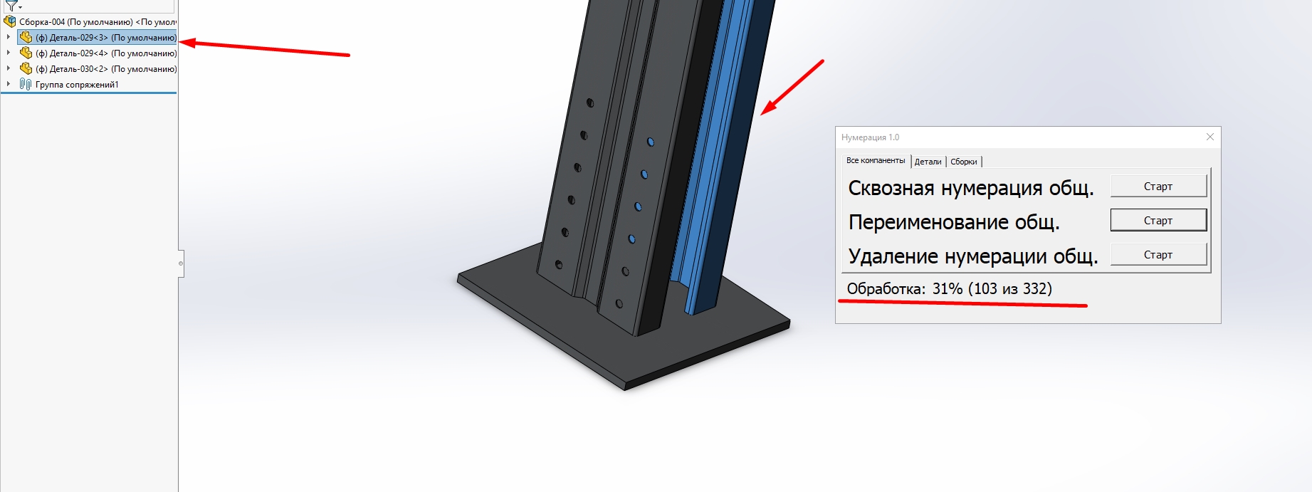

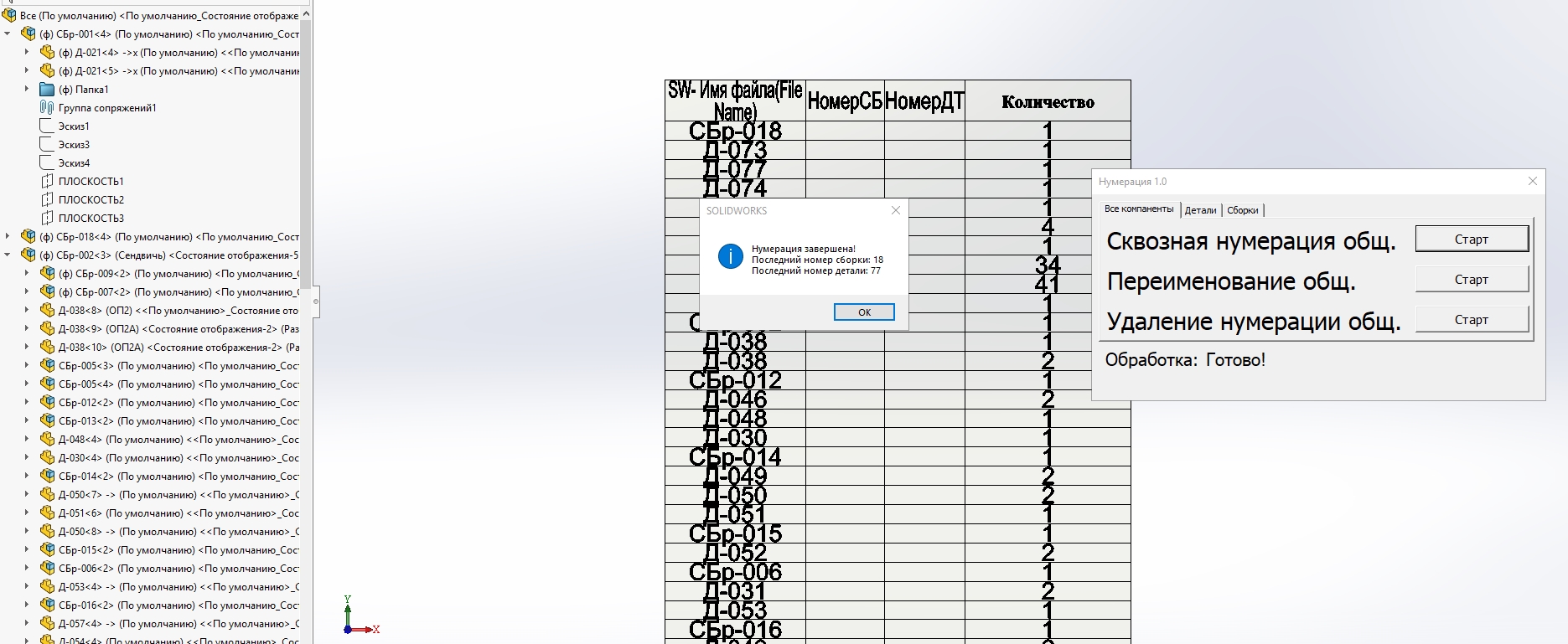

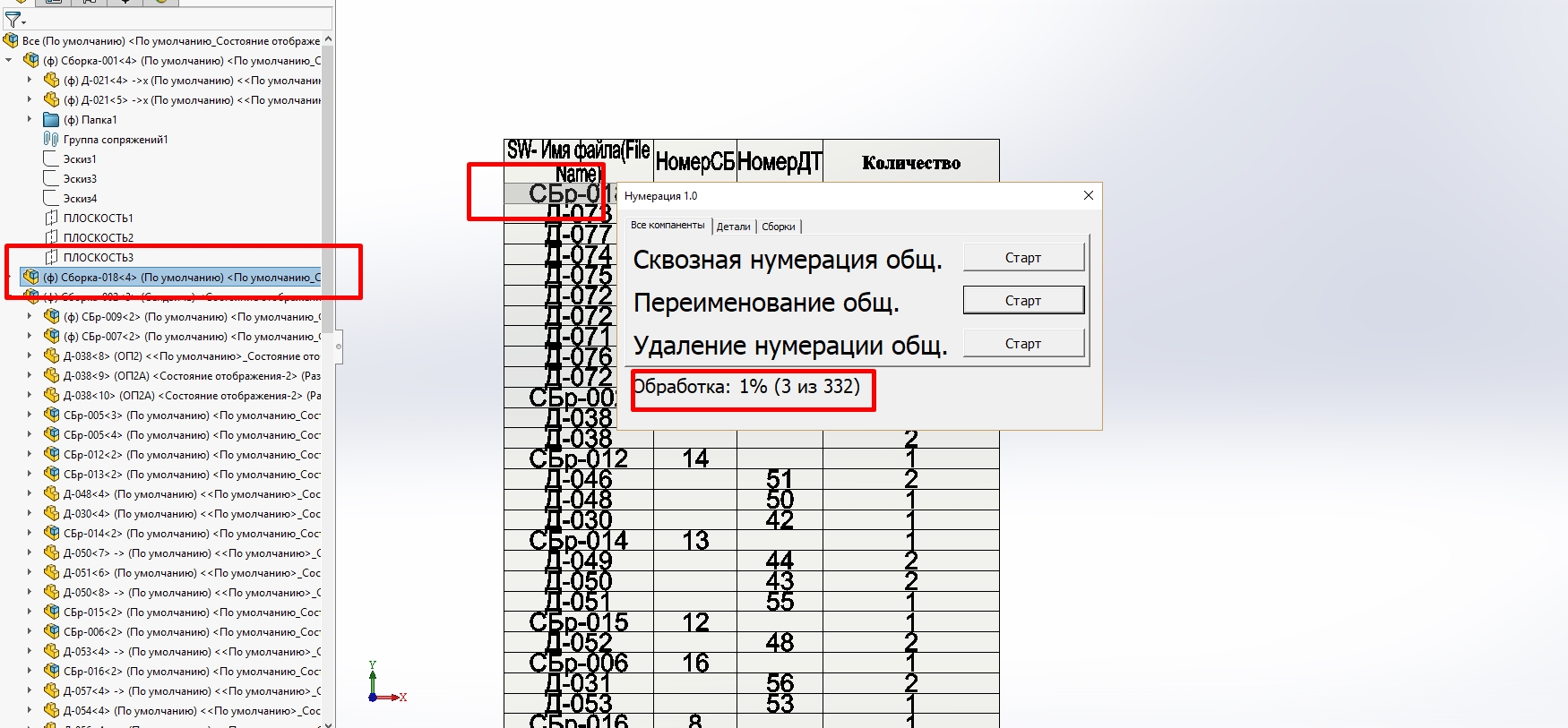

Суть идеи заключается в следующем.
Имеется Главная сборка с кучей под сборок и кучей деталей. Все Детали необходимо переименовать по одному шаблону и пронумеровать, А все остальные сборки по другому шаблону и тоже пронумеровать.
Набор макросов сквозной нумерации, переименование деталей и сборок.
Варианты использование:
1. Единый макрос под названием ПРИЛОЖЕНИЕ.SWP - включены все макросы нумерации и переименования сборок и деталей. С возможностью запускать совместную нумерацию, переименование, удаление. Так же и по раздельности.
2. Макросы разделены. В имени макроса можно понять какие действия выполняет.
Номера присваиваются в деталь и сборку, записываются в свойство.  ("НомерДТ", "НомерСБ")
Выполняет запрос пользователя шаблонов имен деталей и сборок. Номер будет как суффикс.
В свойство главной сборки добавляются новые свойства для дальнейшей нумерации.
При удалении любой нумерации эти свойства удаляются.
"СчётчикСБ"
"СчётчикДТ"
Ссылки везде обновляются автоматически.
Проверено Solidworks 2024 SP5
Есть шанс работы и в старых версиях. Не проверял.
Версия 1.0.rar
Переименование происходит при авто открытие каждой сборки.
Номера заносятся без открытий сборок.
