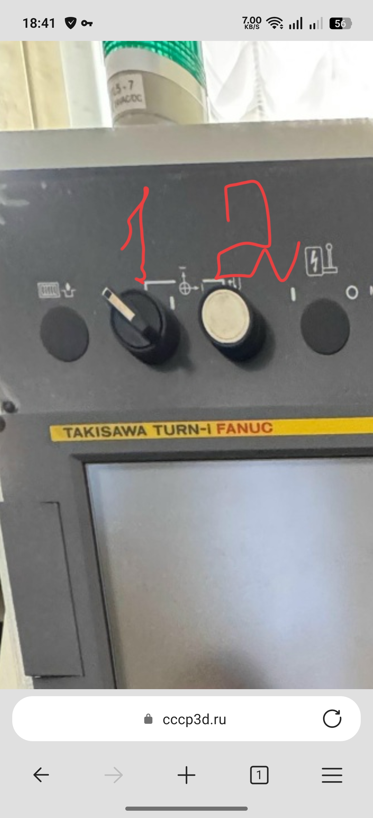

Имеется токарно-приводной станок TAKISAWA 2011 года с системой TAKISAWA TURN-I FANUC.
В меню OFFSET отсутствует кнопка "WORK/WORK OFFSETS" рабочих смещений. Есть только "WORK SHIFT". Привязку приходится делать таким образом:
1. Подводить резец в точку, где хотим разместить Z0 детали;
2. Вручную переписывать машинные координаты в поле "WORK SHIFT".
Возможно ли, что кнопка "WORK/WORK OFFSETS" скрыта некоторыми параметрами? Как вернуть эту кнопку в меню OFFSET?

А вот этими органами пользоваться не пробовали?

29 минут назад, Wasp сказал:

Эти были под ручной выбор инструмента сразу в нужную позицию)) Заглушили, потому что можно просто одной кнопкой переключать. А про те "органы", что я упомянул: ими то как раз и осуществляется привязка к "0" детали.

23.11.2025 в 18:43, Wasp сказал:
Мне о них также рассказывал предыдущий оператор, но как ими пользоваться я так и не понял.

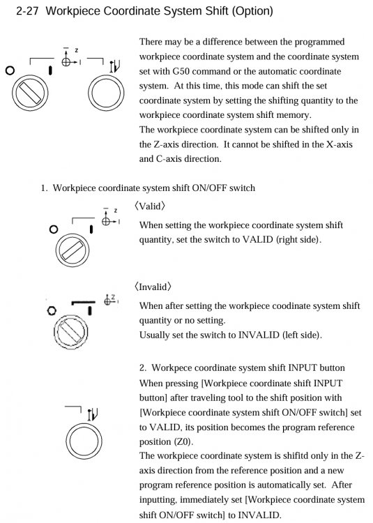

Александр1979
1 час назад, Rulet сказал:
Вот страница из инструкции
