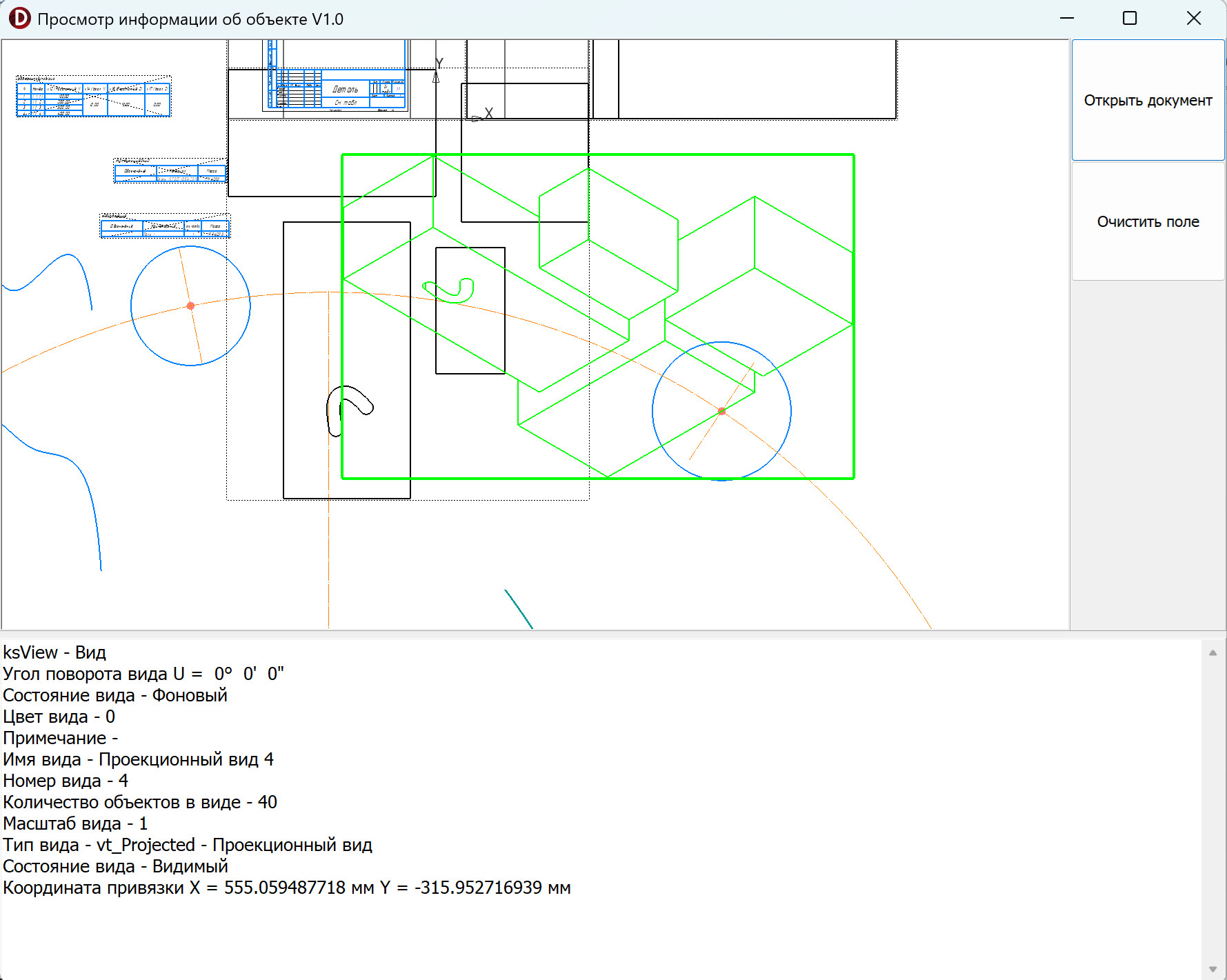

SearchForObjects - программа для просмотра параметров объектов.
Сейчас реализован просмотр в 2D, найдёте ошибки пишите.
В 3D показывает координаты X, Y, Z куда вы щёлкнули мышью.
SearchForObjects.rar

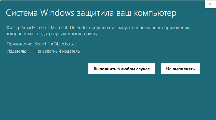

Это ничего?
Цифровой подписи на программе нет, система на любой EXE- без подписи будет так реагировать.
Либо отключите контроль учётных записей.
1 Автоматически не меняется размер изображения чертежа при изменении размеров окна программы.
2 Программа позволяет выделить вид. Ожидаешь параметры вида, но их нет.
3 Единицы измерения лучше показывать стандартно. Привычно, да и по ГОСТ. Если миллиметры, то мм, а не ММ
Программа позволяет передвигать размеры. В чертеже тоже будут передвигаться?

1, 2, 3 - исправил, проверяйте.
То, что двигается программа не сохраняет, т.к. нет соответствующих кнопок, можно автоматом сохранить, но задачи портить чертежи нет.

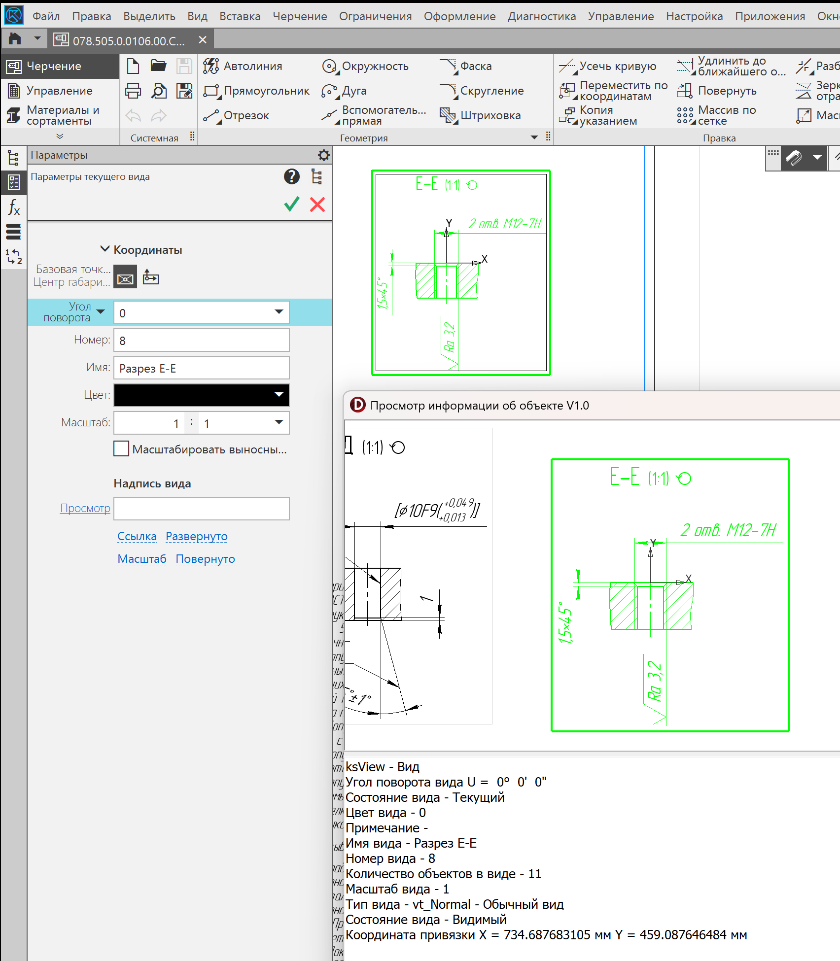

2 - про показ параметров вида. Параметры вида не показывает. Но может и не планировалось. Просто, раз выделяешь, то как бы ожидаешь их увидеть.
Хорошо бы, чтоб номер версии чем-то отличался от предыдущего. А то не понятно, последнюю версию открыл или нет.

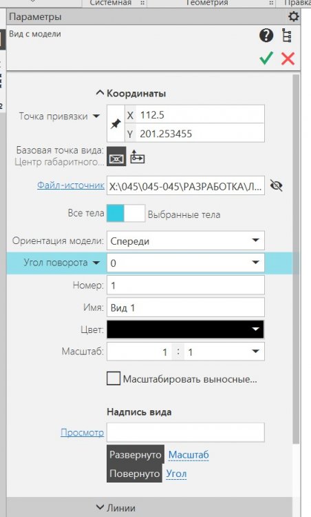

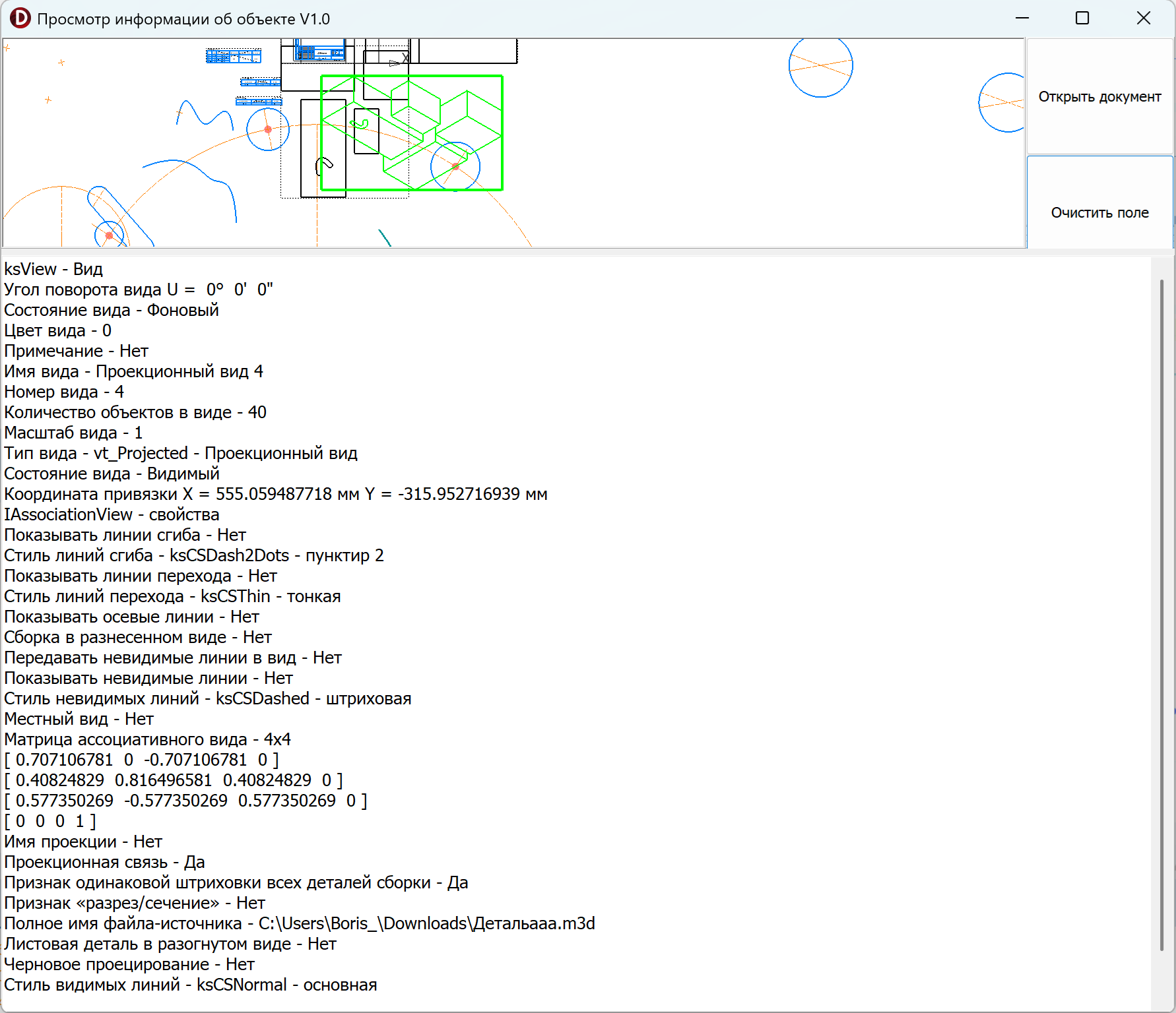

7 минут назад, sabahs сказал:
view.jpgПо второму пункту можно подробнее.
Что-то отсюда.
Я не знаю целей программы. Просто для полноты картины, наверное.
Если КОМПАС должен быть закрыт принципиально для работы программы, то это одно. Если не принципиально, то удобнее смотреть программу между работой, с открытым КОМПАС.
Edited by brigval
При запуске должен быть закрыт, косяк в компоненте от АСКОН, потом можно открыть Компас и даже, тот же самый документ.
Просто если вид ассоциативный, данные параметры не тянул, но проблемы сделать нет.
12 часов назад, sabahs сказал:
Так Вас устроит.
Информация полнейшая. Устроит)

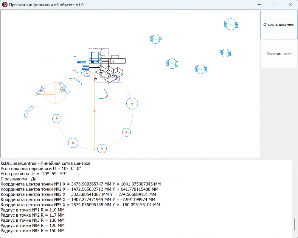

Только пока не понятно, как практически пользоваться. Если это было целью.
Что-то типа экспресс-анализа?
Еще, что можно написать.
1 Размеры с "ручками" (выглядят отвязанными). Их можно прицепить к точкам и даже к другим.
После этого виды меняются, становятся перечеркнутыми, как требующие перестроения.
2 Есть выпадающее меню а ля КОМПАС. Если я не ошибся. Вчера смотрел в рабочее время. Сегодня не смотрел.
Тут используется компонент TKGAX от АСКОН у него есть выпадающие меню.
Просто решил посмотреть как будет будет БНО на TKGAX работать, да и отлаживать тут проще, понятно все функции не добавлял.
Писалось еще под 11 или 12 Компас, понятно, что и на 24 работает, только нужно шрифт сделать, чтобы панель сформировать.
