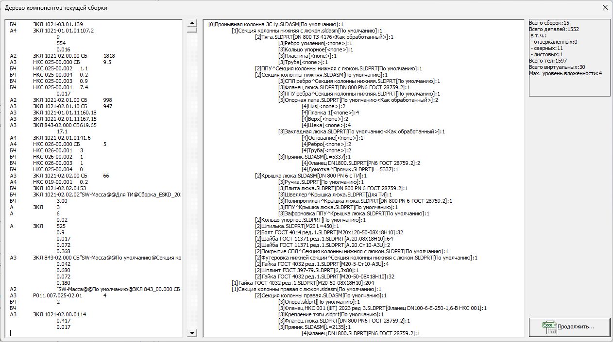

Начал ваять макрос для создания Сводной спецификации всех компонентов, входящих в сборку.
Корректно разбираются сборки, детали, сварные детали со списком вырезов, которые на самом деле сборки, а также листовые детали со списком вырезов, которые тоже на самом деле сборки.
Рекурсивно строится дерево компонентов со всеми нужными свойствами - для сборок и деталей это SldWorks.Component2,  из которого потом достанем все свойства пользователя, для сварных и листовых деталей, которые сборки - SldWorks.Feature, из которого достаем списки вырезов с теми же свойствами.
Рекурсивно же бродим по дереву, дергаем листочки и собираем общее количество и нужные нам свойства.
Как оно сейчас работает:

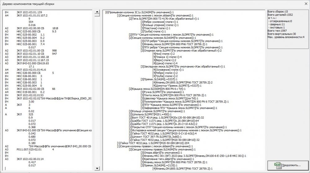

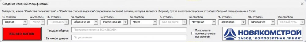

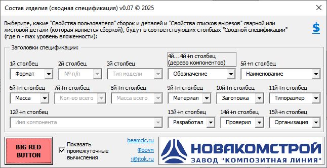

Главная форма. Пока на ней ничего не работает, кроме "Большой Красной Кнопки" и мелкого переключателя про промежуточные вычисления:

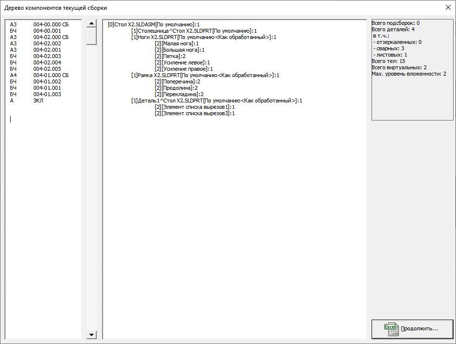

Если включен переключатель, будет показано это окно (его включать необязательно, это просто визуализация дерева):

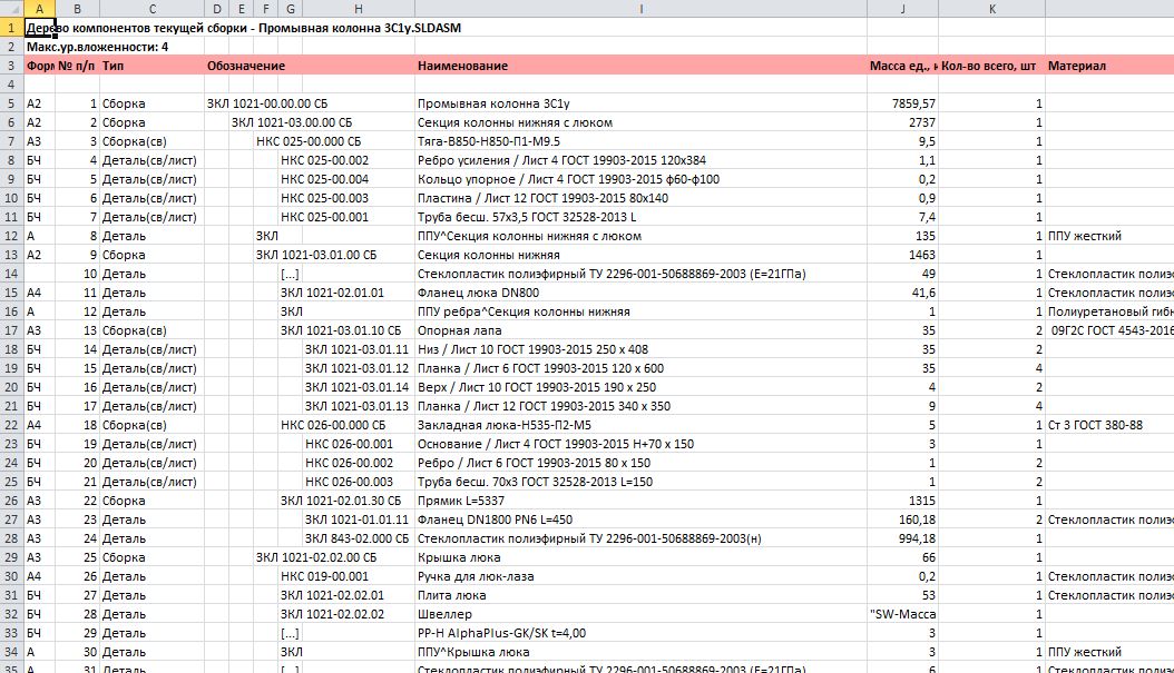

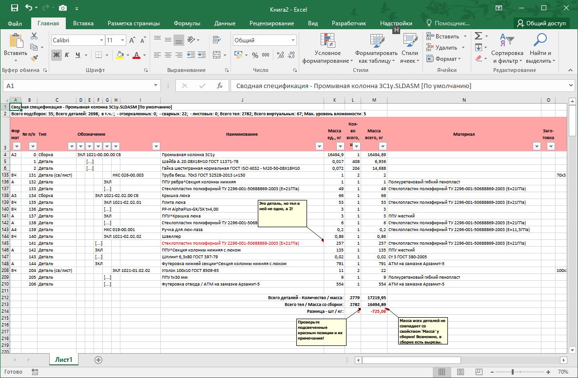

Результат в Excel по кнопке "Продолжить":
Свойства пользователя, которые желательно должны быть заполнены в Списках вырезов или Свойствах пользователя:
 - Формат
 - Наименование
 - Обозначение
 - Масса
 - Материал
 - Заготовка
 - Типоразмер

Для дерева был написан рекурсивный класс, который сам себя строит и наполняет.

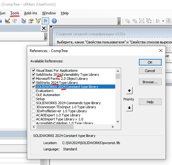

Скорее всего, нужно переключить ссылки в меню Tools-Reference на ваши версии (2024->2020)
Убрал лишние Reference. v0.02a.

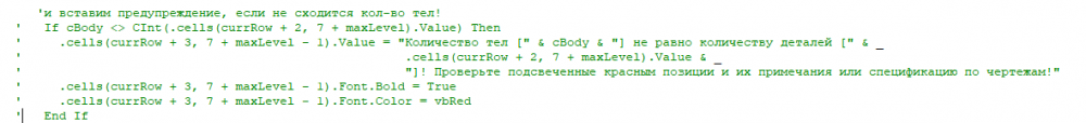

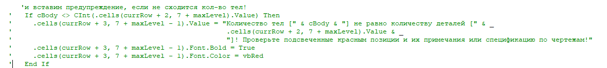

Доброго всем дня. Я правильно понимаю что надо менять библиотеки подчеркнутые на библиотеки с вопросом. Если да - то не помогает , макрос не запускается. Наставте кто на путь истинный .
Error: Type mismatch - 'и вставим предупреждение, если не сходится кол-во тел!
        If cBody <> CInt(.cells(currRow + 2, 7 + maxLevel).Value) Then
          .cells(currRow + 3, 7 + maxLevel - 1).Value = "Количество тел [" & cBody & "] не равно количеству деталей [" & _
                                                         .cells(currRow + 2, 7 + maxLevel).Value & _
                                                         "]! Проверьте подсвеченные красным позиции и их примечания или спецификацию по чертежам!"
Edited by mme
jtok
1 час назад, mme сказал:
Ошибка приведения типов. Я повторить не смог.
Есть несколько вариантов решения:
1) закомментить весь блок проверки:
2) переменная cBody - long. Переменная .cells - variant. Правильнее было бы привести .cells к Long с помощью функции cLng():
        If cBody <> CLng(.cells(currRow + 2, 7 + maxLevel).Value) Then
                                                         CLng(.cells(currRow + 2, 7 + maxLevel).Value) & _
                                                         "]! Проверьте подсвеченные красным позиции и их примечания!"
          .cells(currRow + 3, 7 + maxLevel - 1).Font.Bold = True
          .cells(currRow + 3, 7 + maxLevel - 1).Font.Color = vbRed
        End If
1 час назад, ГЕЛА сказал:
Вам нужно снять галки с библиотек, помеченных словом "MISSING" и установить их напротив таких же библиотек, только с вашей версией, сохранить.
После этого заработает, точка входа - ComponentTree.Main:

Версия 0.06. Чисто визуал. Начали использовать в продакшн.
