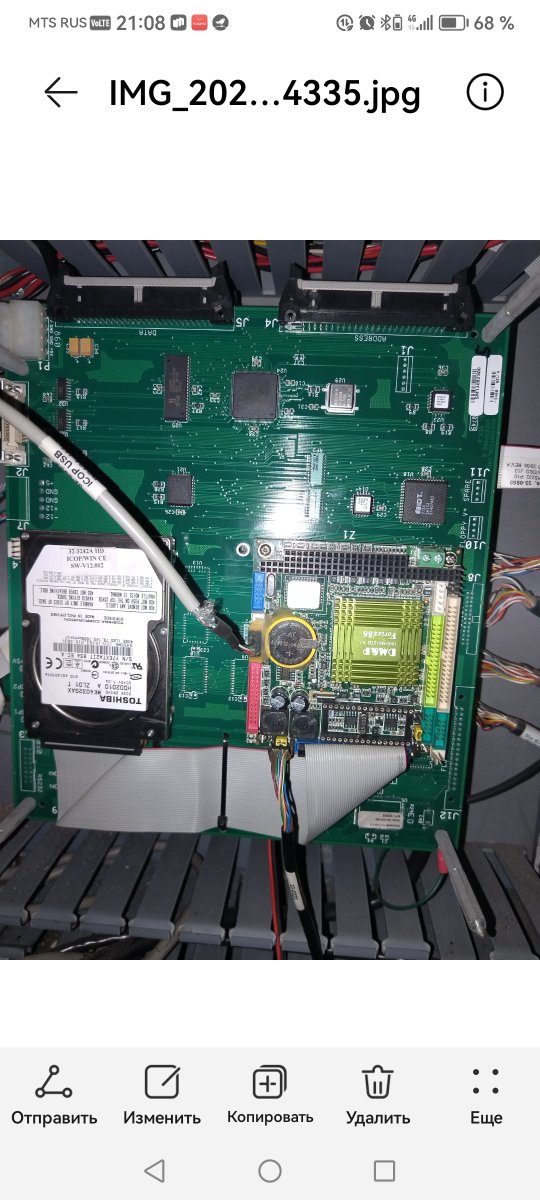

доброго времени. Новичек в haas Восстанавливаю первый haas mini mill с переходной(первой цветной) стойкой. Станок долгое время стоял без движений, выясняется проблема, стойка не погружается и висит на заставке с красной надписью no system clock, но если отключить плату с дополнительным профессором(windows)  то загружается без проблем. Я так понимаю требуется синхронизация доп. платы т.к. возможно села батарейка на биосе windows?  Может кто сталкивался и подскажет что делать?  Фото подгружу только разберусь как

Мы выкинули эту плату, в ней только HDD, один порт USB и функция ethernet.
Специалисты по хаас приезжали и сказали что ремонтировать ее бесполезно а без нее станок работает, 2 usb есть на главной плате и 16мб памяти тоже вроде хватает
Спасибо за ответ. Видимо придеться сделать так же( а там если будет время то уже ковырять отдельно это комп,
