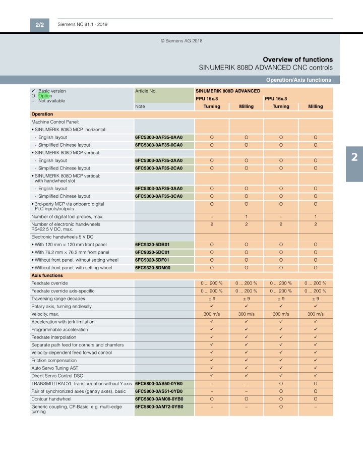

А в какой доке есть список лицензий?
Edited by Guhl
8 минут назад, Guhl сказал:
Я думаю на Siemens Web License Manager  имеется весь список но там надо логин и пароль
Это как и с фанук такие доки только у зарегестрированных пользователей (работников подразделений siemens), работников станкостроительных компаний)
Может у наших всем известных бывших работников Сименса, но скорее всего устаревшие так как их аккаунты давно заблочены.
9 минут назад, gudstartup сказал:
У меня есть каталог для 808d
Там опции есть вроде
39 минут назад, Guhl сказал:
2018 года?
Никто не говорит об полном отсутствии материалов по лицензиям, но актуальные все же на сайте сименса.
2018 года?
Мне бы для 828d
2 минуты назад, Guhl сказал:
Мне бы для 828d
Надо еще помнить что все эти функции зависят от версии ПО вашей системы.

30.11.2025 в 18:48, Guhl сказал:
Список доступных опций на странице лицензирования на станке доступен. Зависит от версии ПО.
Так же в документации на системное ПО где то видел. Должно быть на полноценном диске ToolBox
