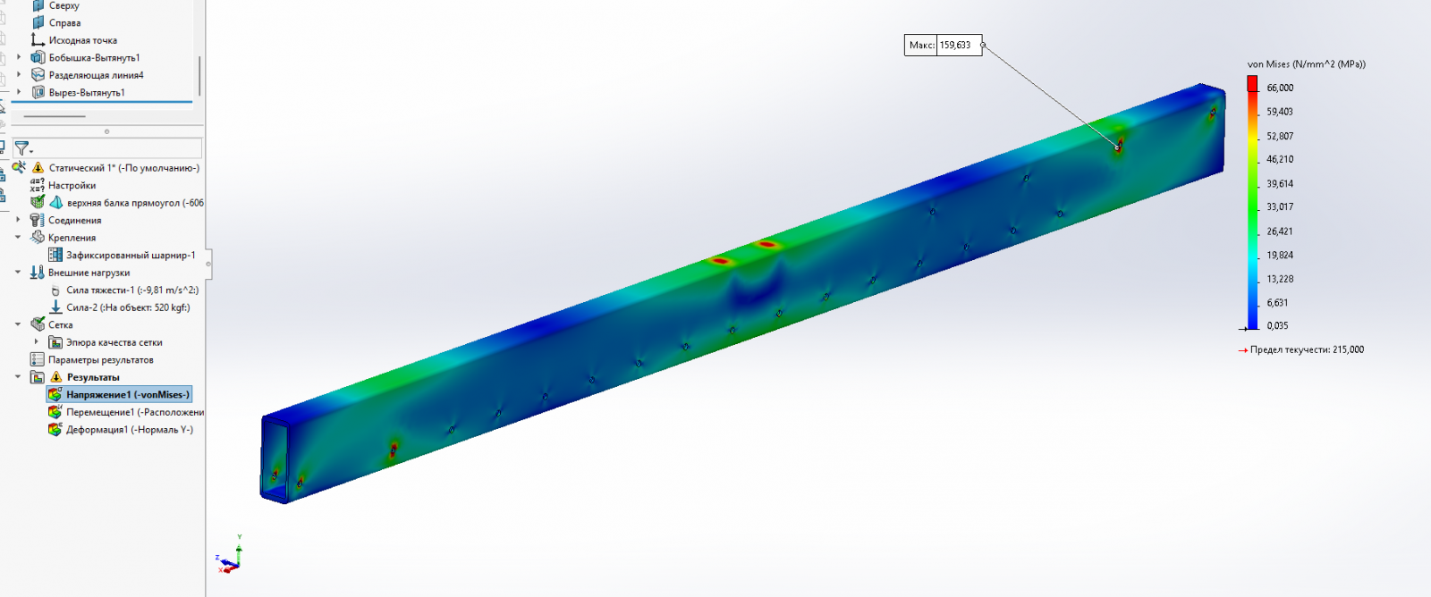

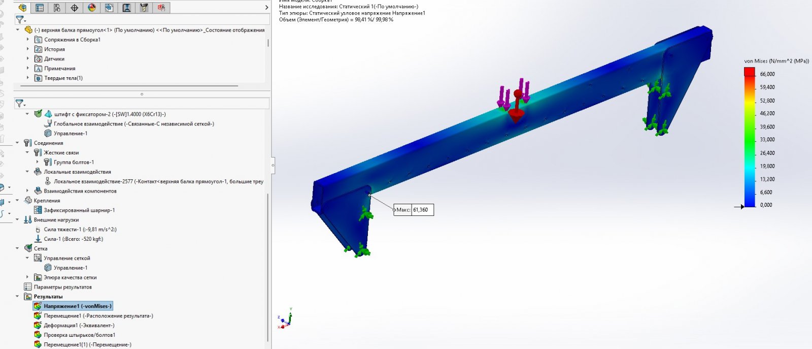

Всем привет.
Испытываю балку на прочность с заделкой и без.
области приложения силы(по центру балки 2 давящих ролика), материал, величина сетки в области приложения силы - всё одинаково, кроме наличия заделки (глобальное взаимодействие треугольников и балки - "связанные")
Испытания в simulation показывают разное напряжение в области приложения силы - без заделки примерно 75МПа, с заделкой - 35МПа.
Вопрос - почему такая большая разница в напряжениях в центре балки? если делать с локальными взаимодействиями "контакт" - результат примерно такой же как и с глобальным взаимодействием
Всемlarge.b98af227-4e44-4717-a83b-6fc9cd139b75.pnglarge.photo_5256107507594235065_w.jpg

23 часа назад, Danya273 сказал:
Так с заделкой балка фактически короче становится на длину заделки и концы заделкой зафиксированы жёстко.
А если первую балку укоротить до второй длинны и тоже жёстко зафиксировать концы?
Так сопромат говорит что момент при шарнирах на концах pl/4 , а при заделках  pl/8  соответственно по формуле Навье и напряжения так же будут отличаться  :)
      Не всё же сводится к одномерным задачам. В данном случае задачка осесимметричная (картинка же выше есть), да ещё с наличием ударной волны. Получить аналитическое решение в этом случае очень не простая тема.
