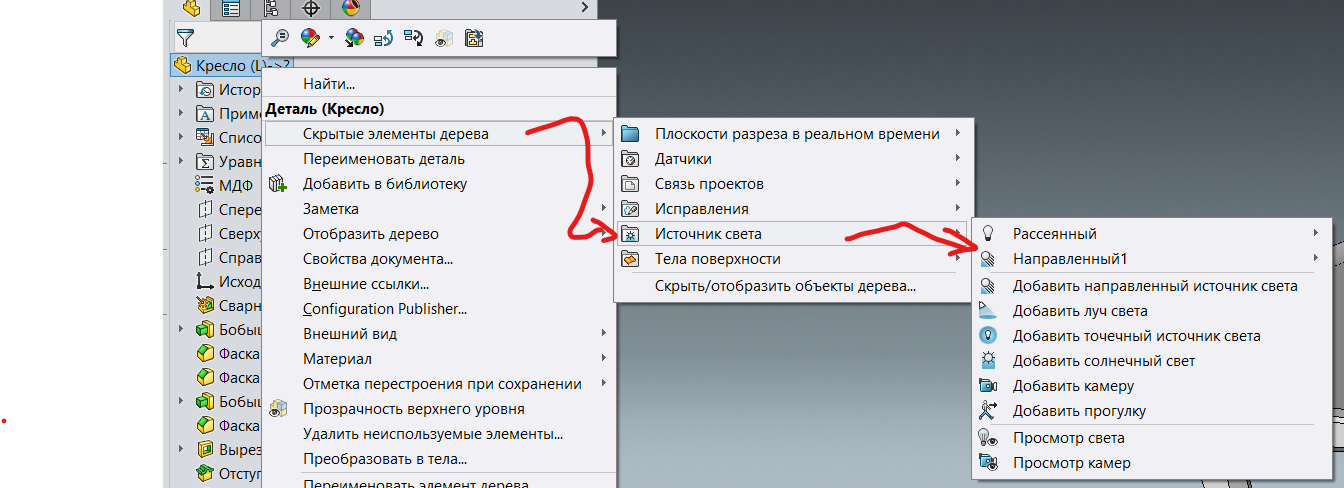

Добрый день!
Есть 2 сборки. В первой сборке все детали имеют тот же цвет, что имеют детали, если их открывать как детали в отдельных окнах. А во второй сборке эти детали как бы выбелены. Причем, если открывать для каждой детали ее цвет, то в интерфейсе выбора цвета цвет детали показан выбеленным, т.е. как во второй сборке, но реально он имеет тот же оттенок но намного темнее. И так для всех деталей и для первой сборки. А вот во второй сборке цвета деталей почему-то такие же, как в этом интерфейсе.
Ниже я прикрепил картинки окна SolodWorks.

Деталь 2 была ранее получена из детали 1 (скопирован файл и отредактирован). При этом ни у одной детали я никогда цвета не правил, только выбирал материал, и цвет из материала подтягивался.
Сборка 2 была создана с нуля (в ней пока всего 2 детали, и обе с выбеленными цветами).
Как сделать, чтобы в Сборке 2 были такие же цвета, как у деталей, открытых отдельно, и как в Сборке 1?
Используется SolidWorks 2024 Premium с Рутракера.

18.11.2025 в 18:56, aas сказал:
Привести источники света в высветленной сборке к тем же параметрам, что в правильной сборке. Цвет деталей тут не меняется, просто меняется схема освещения в сборке, отчего меняется восприятие цвета.

Эту сборку я уже пересоздал из другой сборки, где цвета правильные были (ну то есть просто стер из нее все детали и другие включил), но на будущее буду теперь знать.
19 часов назад, aas сказал:
Шаблоны поправьте, т.к. если это из шаблонов, то будет в каждой новой сборке не так и в кадом новом документе придётся править. Если поправить шаблон, то редактировать придётся только сам шаблон, а вновь созданное не потребуется редактировать.
