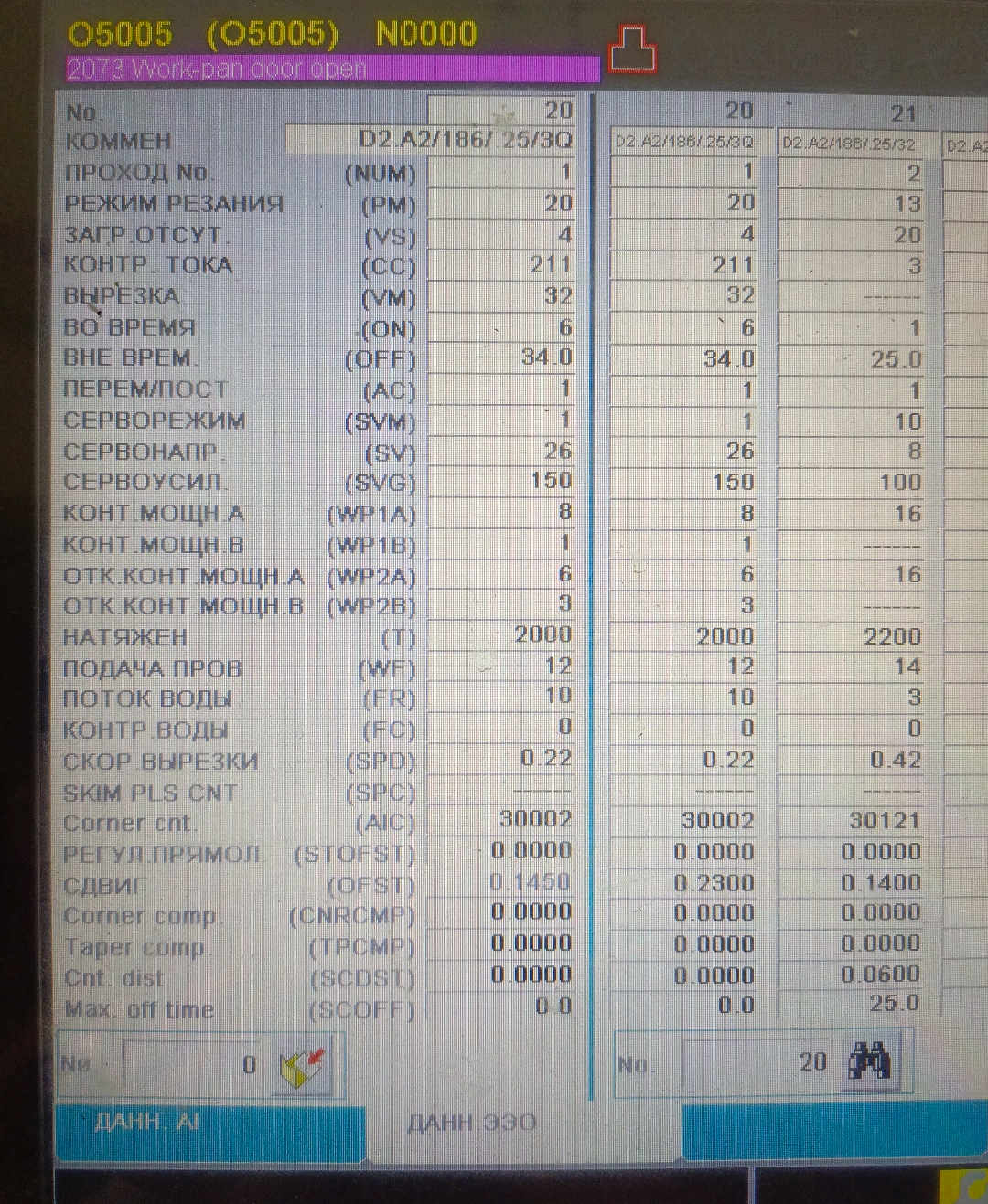

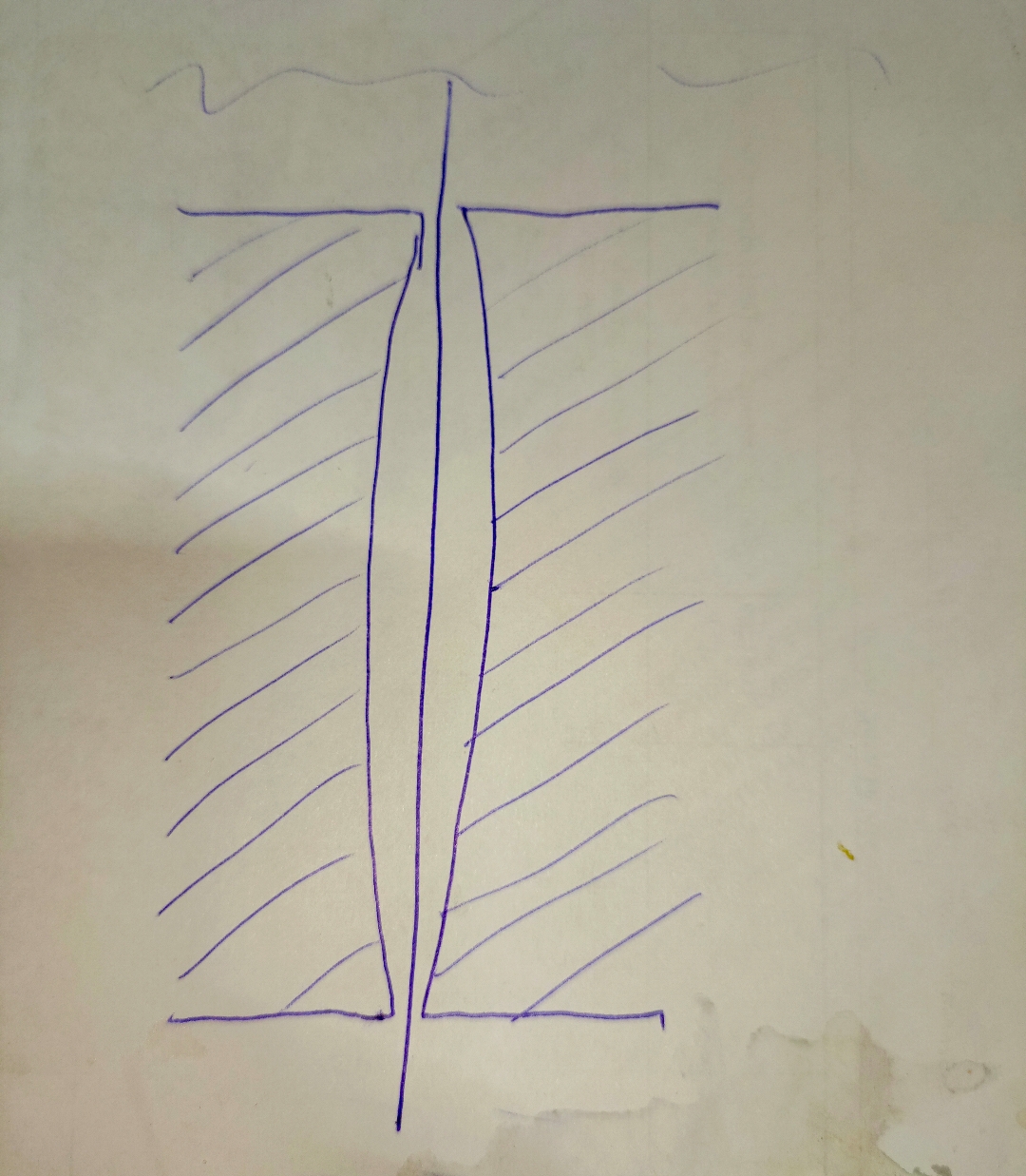

Добрый день. Подскажите пожалуйста. Robocut стал резать вот так как на картинке. В середине заготовки рез шире. Можно ли параметрами как-то подправить (ток, скорость, напряжение) или дело в неправильной технологии - резистивность воды и т.п.? Честно говоря плохо вообще разбираюсь в электроэрозионной технологии.

Хорошая промывка под давлением нужна, а главное - обработка за несколько проходов, на последний оставлять чуть-чуть. Натяжение проволоки тоже побольше. Высота детали  какая?
Anat2015
Хорошая высота... Проверять все: токоподводы, проводимость воды (датчик чистили?) промывку. Про проходы я писал.
