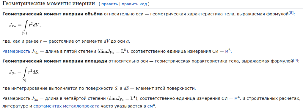

Момент инерции - это интеграл, соответственно Вам надо научиться численно интегрировать. Переход к произвольной оси можно осуществить с помощью теоремы Гюйгенса-Штейнера. На Википедии много примеров, имеющих аналитическое решение, на них можно будет проверить свой алгоритм.
https://ru.wikipedia.org/wiki/Момент_инерции

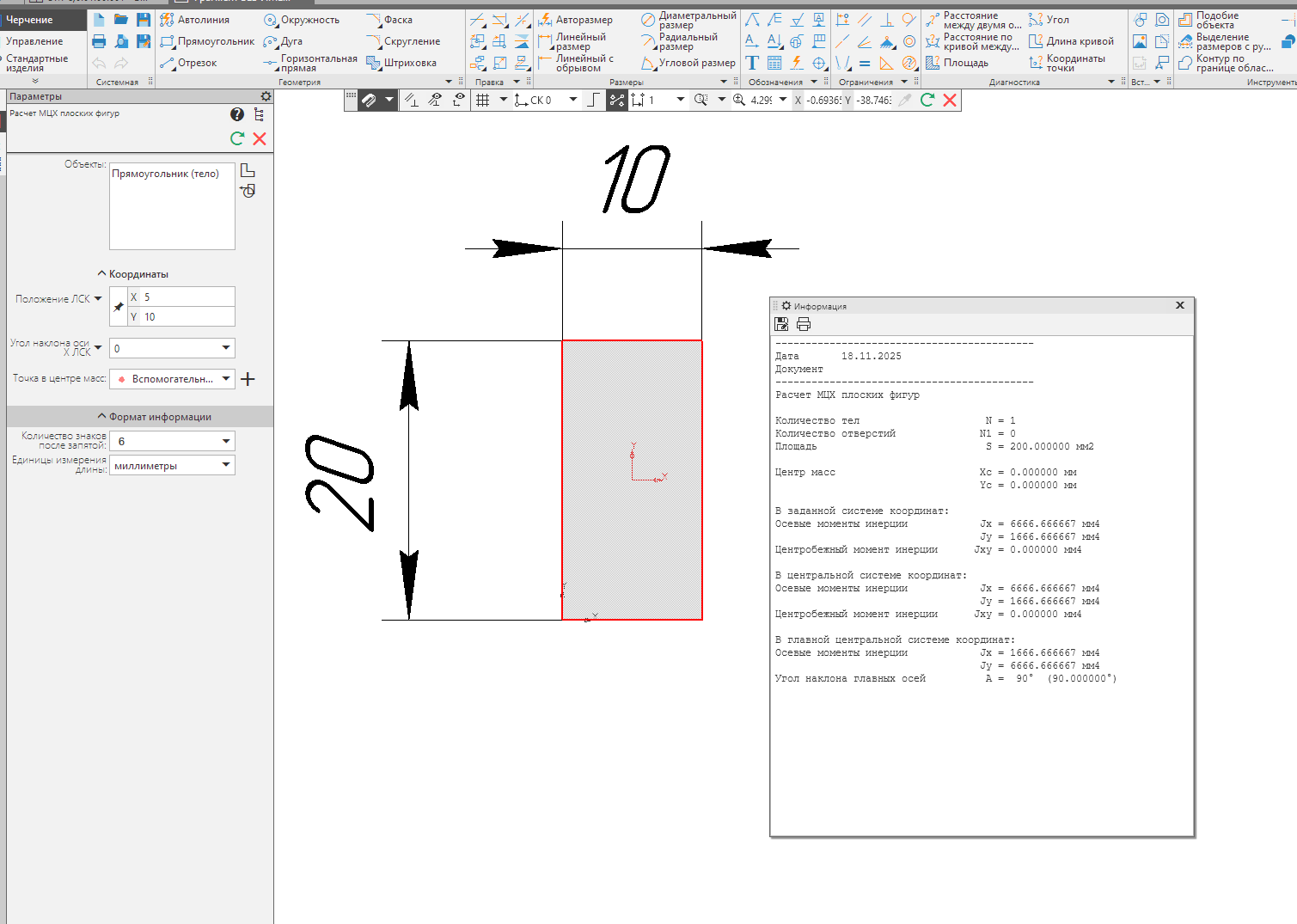

Компас  делает это.
Для любой фигуры

Штатная команда Компаса:

Так ведь у интеграла есть геометрический смысл. Считаете объем под подинтегральной функцией для прямоугольника или любой другой фигуры.
https://inner.su/services/moment-inertsii-secheniya/
