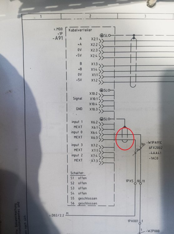

Знатоки сименса , подскажите 840D+611D.

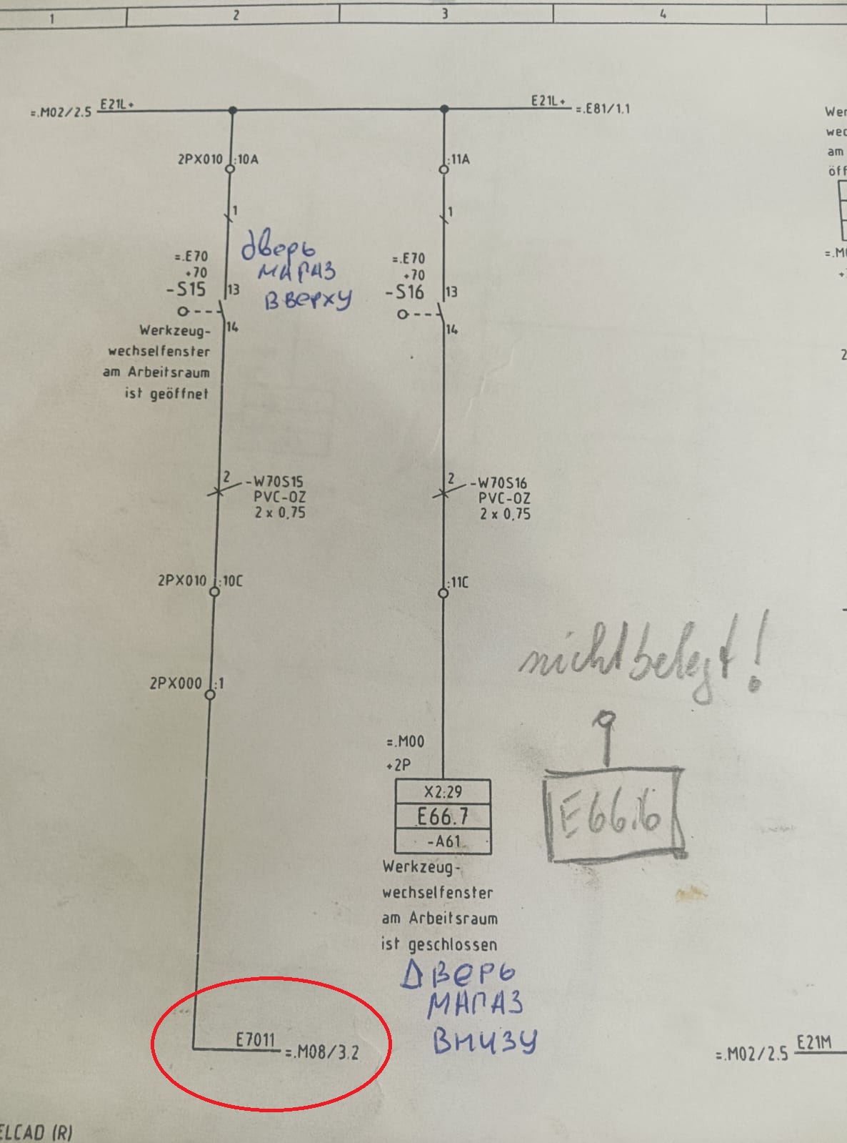

На станке есть дверка магазина
Конечник нижнеего положения идет в контроллер ( на схеме Е66.7 )
вижу в статусе всё хорошо.

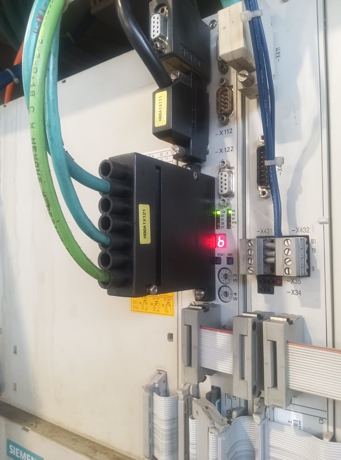

Конечник положение вверху ( на схеме S15) путём "дёргания" проводочков выяснил что идёт сразу в NCU
на схеме в колодке Х6.3 Х6.4. в штеккер х121 (голубой кабель )
логично предположить что его адрес должен быть E66.6 ( карандашом этот адрес, немец в германии писал, когда станок там работал )
Кто-то может пояснить как мне его в статусе увидеть ??? потому что E66.6 всегда ноль и провода на контроллере нет входного.
Я понимаю что у Х6.3 Х6.4. какие то другие фамилии в статусе.....

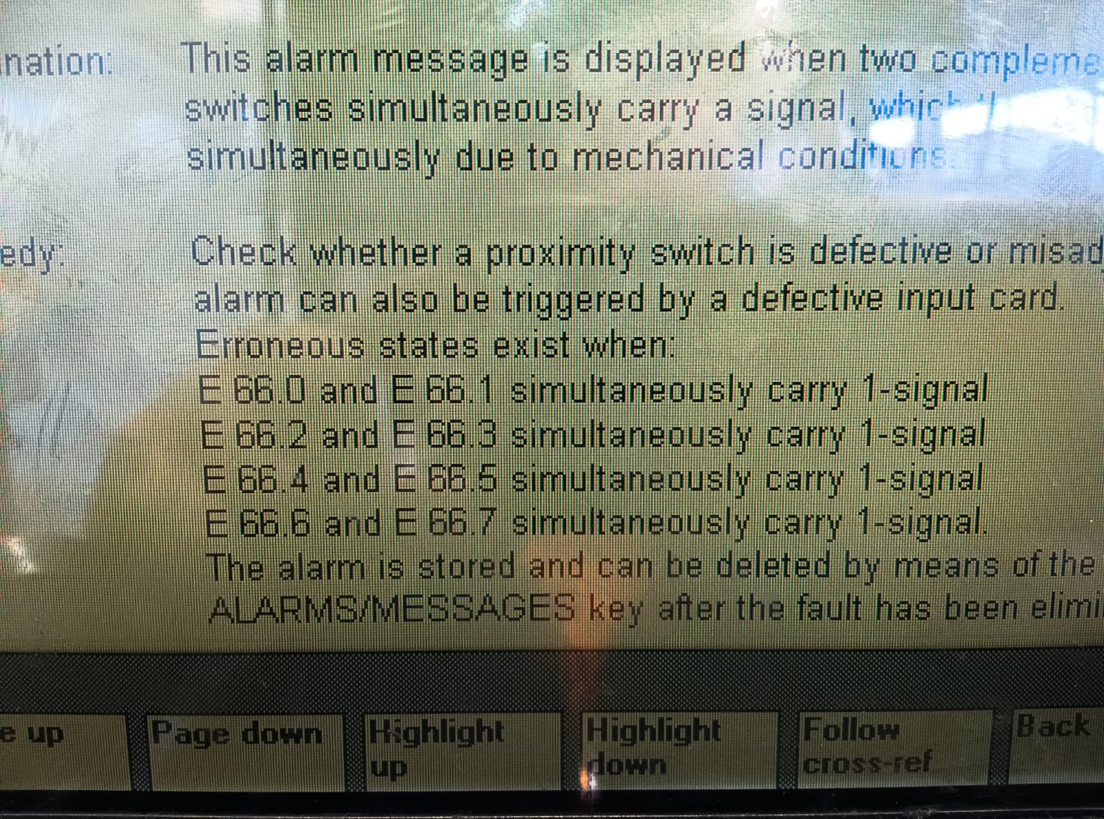

Упоминание о Е66.6 так же  есть во встроенном хелпе - вызывал когда ошибка выскакивала.

lem_on
26 минут назад, andrey2147 сказал:
E66.6 всегда ноль
Этот немец подписал как не занято,  nicht belegt видимо поэтому и всегда ноль.

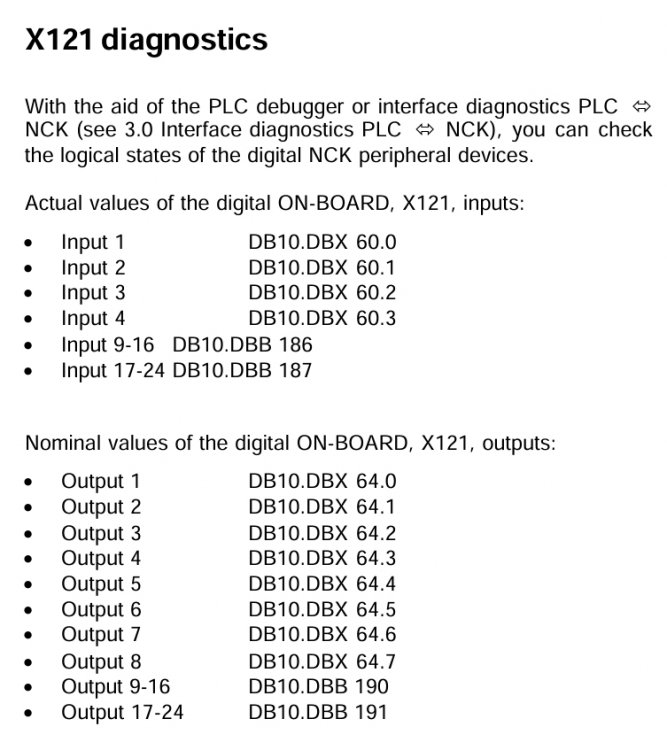

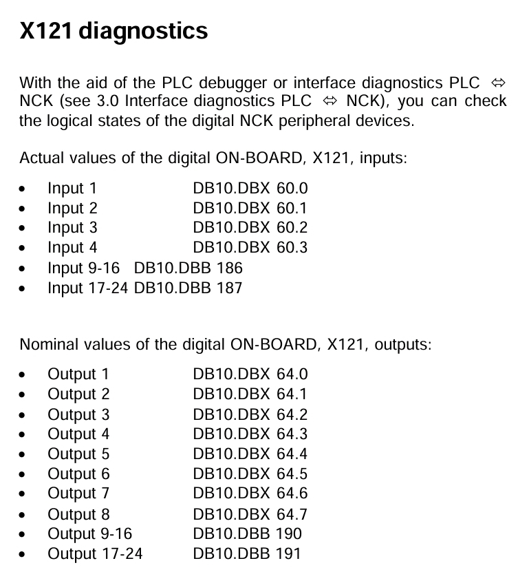

Александр1979
1 час назад, andrey2147 сказал:

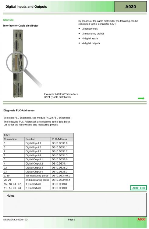

Александр1979
Похоже что на картинке выше неправильные адреса входов, правильные на этой:
