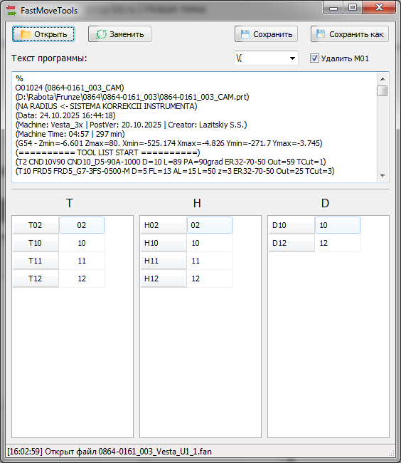

FastMoveTools  программа для быстрого перемещения инструмента из одной позиции в другую. Вроде работает, но не обкатывалась.
Программа анализирует файл, комментарии игнорируются. Выделяет T,H,D вам нужно задать соответствие что было что стало.
Больше будет интересна непосредственно наладчикам.
