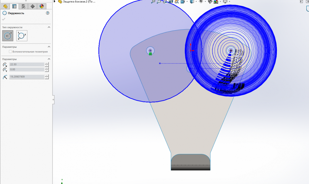

Артефакты при работе в эскизе SW2024
jtok
Снес SW2018, 2021.
Поставил SW2024 SP5 - при работе в эскизе артефакты - рисую окружность справа, слева уже нарисовал:
Видео 3070Ti, в ничем подобном замечена не была. В старых версиях SW все было идеально.
Дрова последние, 581.80, правда GameReady. Попробую Studio поставить, напишу.
Может патч какой есть?
jtok
Поставил Studio. Не помогло. Отключил повышенную производительность в настройках. Помогло
