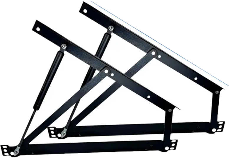

Шарнир на заклёпке?
AlexArt
Знакомы наверняка с таким механизмом подъема кровати. Тут подвижные пластины соединяются вроде как полнотелыми заклепками. Какова технология установки таких заклепок с сохранением подвижности? Да и они к тому же аккуратно смонтированы. Мне просто нужно две пластинки соединить и что бы они тоже двигались относительно друг друга. Вот думаю как это красиво сделать.
для этого используется заклёпочный пресс
Рамон
возможна там стоит втулка,
существуют заклепки полупустотелые  возможно они
