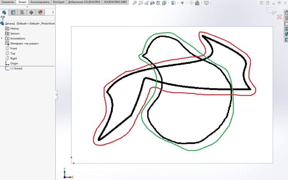

Имеется картинка в jpeg, это каркасное представление сборки. Есть много кривых. Для наглядности нарисовал пример в Paint из 2-х деталей.
Если вставлять картинку и обводить, получается не совсем хорошо, нет плавности на сплайнах, видны ступени.
Кроме ручного обвода и подгонки нет другого более точного и быстрого способа?

В эскиз вставляю картинку и по контуру нужно сделать, к примеру, две детали.
Но сплайнами очень тяжело подгонять и долго. Может, есть какой другой способ?

Перевести в вектора с помощью сторонних программ. Солид не для картинок

@Андрей67 В SW есть инструмент авто-отрисовки ... включается в добавлениях, предназначен как раз для работы со вставляемыми изображениями

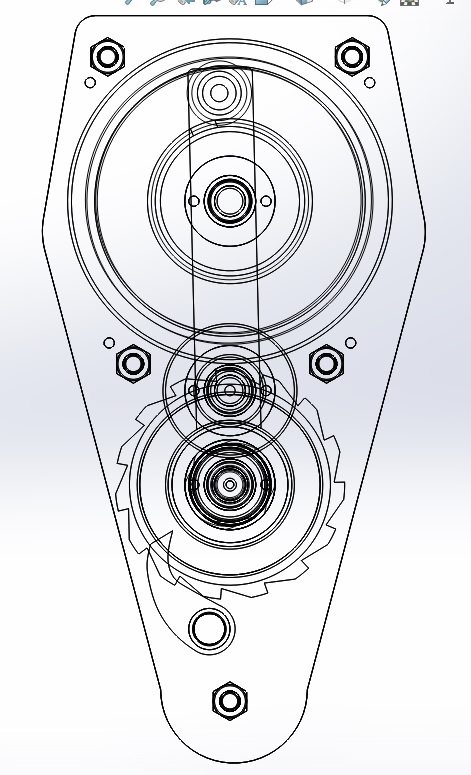

Есть картинка  jpg сборки в таком, например, виде.
Мне нужны некоторые детали в SW для дальнейшего изготовления. Автотрассировка что здесь сделает? Обводить вручную контуры долго и не точно, если кривые будут сложные.
Вот и спрашивал, есть ли способ автоматизировать процесс? Т.е., как-то конвектировать картинку уже в прямые, кривые, которые понимает sw. Затем, убирая лишние, получить готовый эскиз.

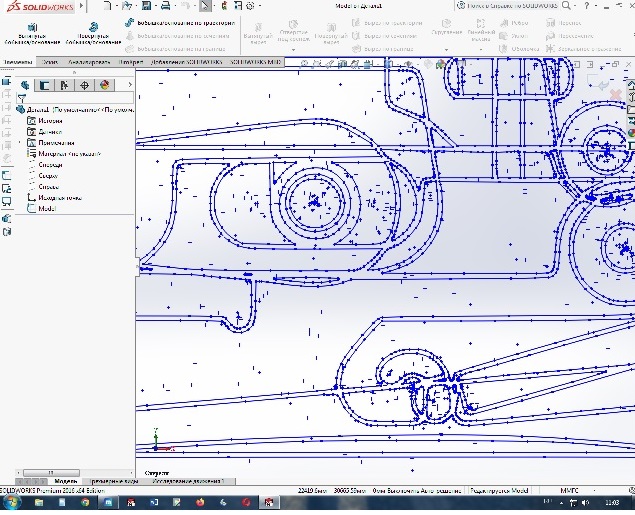

она хоть и криво\косо сделает контура. Да это будет всё свалено в один эскиз. НО даже по одному такому эскизу можно поднять модель используя для выбора не конкретную кривую, а область эскиза. Щас Нод подхватит идею и запилит тебе мега урок важно раздувая в очередной раз губы.
Волновать тебя должно только одно - это масштаб. Соответствует он 1:1 или нет.

Да, если деталь простая, то jpg в dxf получается
Если сложная, то уже нет. Деталь разбивается не несколько. И объединять всё заново, наверное, будет сложнее, чем обводить контур по jpg.
16 минут назад, maxx2000 сказал:
По картинке делает только наружний контур, а не всех линий (деталей)
