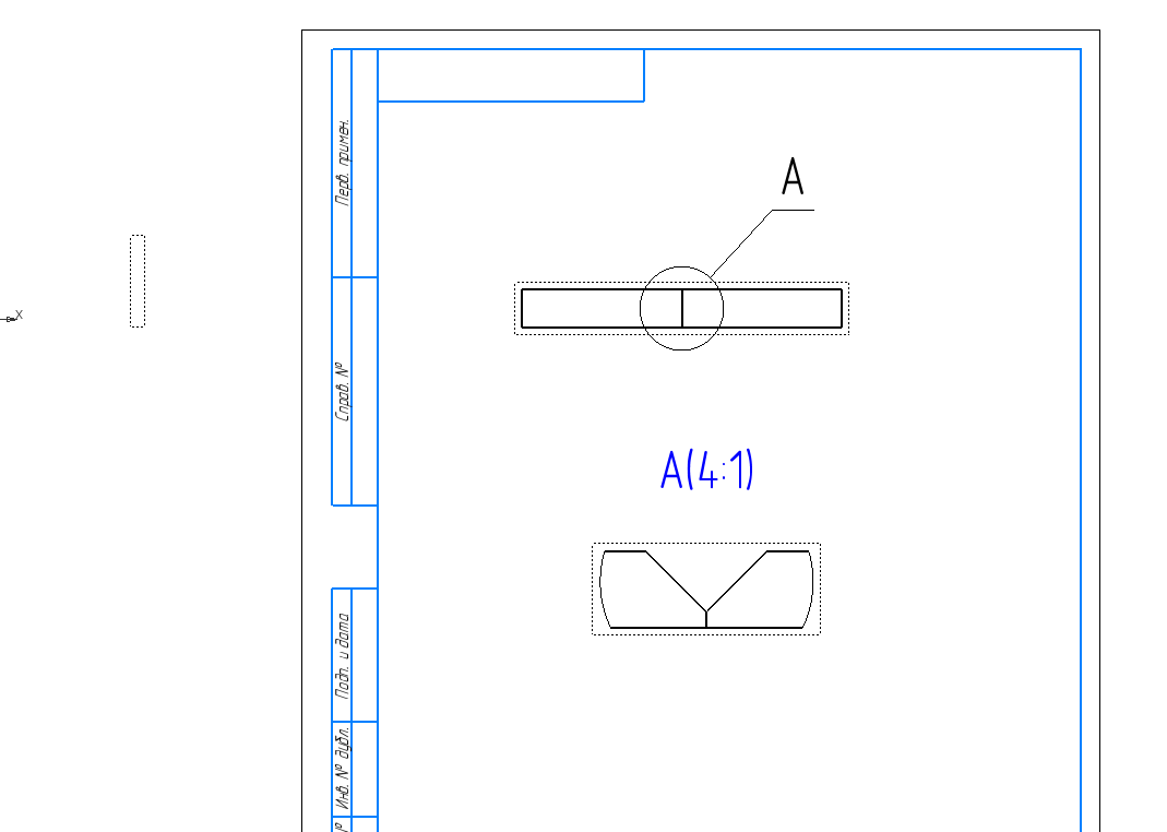

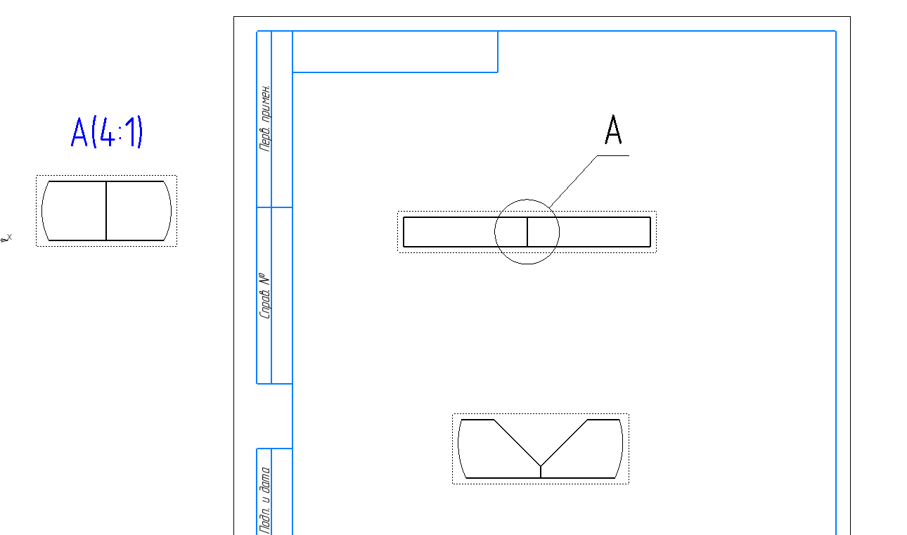

Возможно ли на сборочном чертеже упростить изображение деталей?
На сборочном чертеже изображаются две свариваемые детали, которые имеют фаску под сварку. Если на общем виде соединить две детали с фасками, то произойдет наложение основных линий и получится некрасиво.
ГОСТ 2.109 допускает упрощение изображения (3.1.8 ... На сборочных чертежах допускается не показывать: а) фаски, скругления, проточки, углубления ...)
Я хочу на сборочном чертеже на общем виде показать сборку без фасок, а на выносном элементе показать с фасками как на приложенной картинке.
В Компасе V23 есть возможность создавать варианты деталей. Я создал вариант без фасок. При создании чертежа детали я могу выбрать вариант детали на видах, а в сборочном чертеж не могу указать. В свойствах модели есть пункт "Вариант геометрического представления", но он серый, поэтому, я не могу его редактировать.
Есть идеи как это обойти не ломая связь и не делая построений?

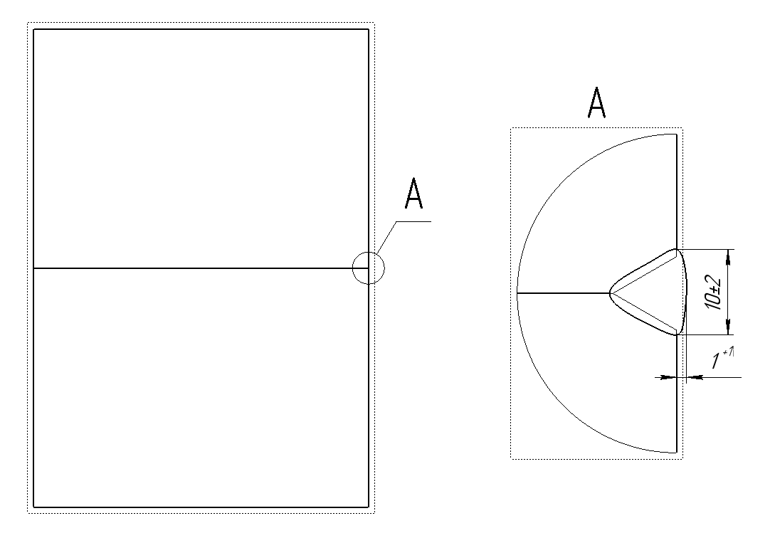

Не видно длину шва.
Может лучше сделать разрез шва на виде, где видна его длина?
Линии, между которыми 10 мм не должны сливаться.

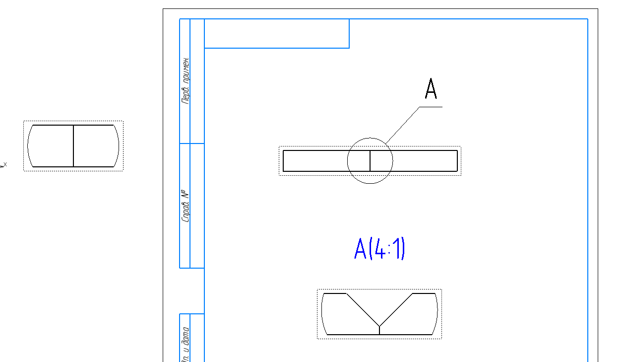

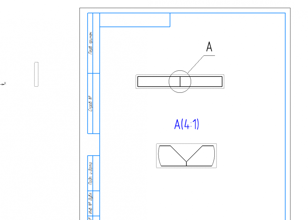

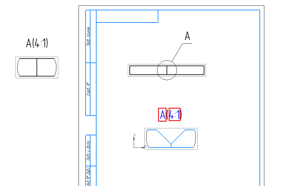

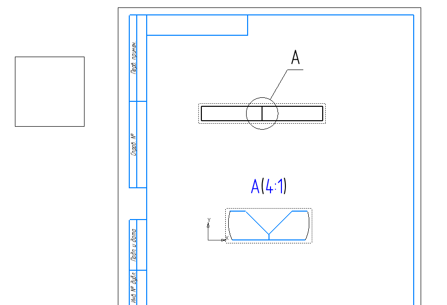

Да, в зависимых видах\разрезах нельзя выбрать другой вариант\исполнение. Это наследуется с целевого вида. В кач-ве костыля можно вставить такой же новый вид в нужном варианте, масштабе и обрезкой. Обозначение вида перетащить с реального зависимого вида (сам зависимый вид вынести за поле чертежа, при необходимости детали на нём перенести на невидимый слой). При перемещении вида обозначение, естественно, перемещаться вместе с ним не будет - перемещать либо по отдельности, либо, выбрав вид и обозначение, кнопкой "Переместить по координатам"
Edited by sloter
sloter

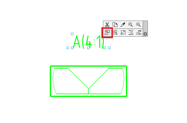

Поправлю предыдущий пост. С обозначением вида проще. Можно отредактировать своё обозначение и масштаб нового вида со ссылкой на параметры реального зависимого выносного вида для связи. Тогда обозначение вида будет нормально перемещаться вместе с ним как обычно. Сам реальный выносной вид можно просто скрыть по ПКМ.
Edited by sloter

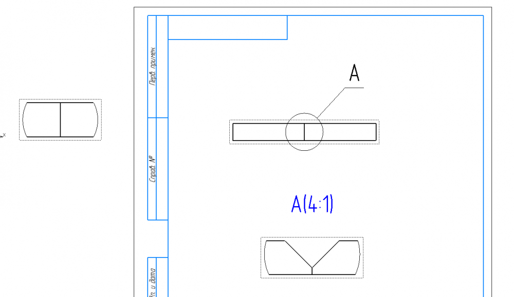

Привет, чтобы не ломать связь я просто переношу линии, которые я хочу убрать на другой слой, который делаю невидимым. ПКМ с выделенной линией - Перенести на слой - + - делаю его невидимым. А потом просто рисую другие линии, если требуется (если хочешь, чтобы они также прикрепились к изменениям детали, можешь включить параметрический режим или присоединить необходимые связи. Костыль? Да, но вполне сносный и удобный. Успехов.
