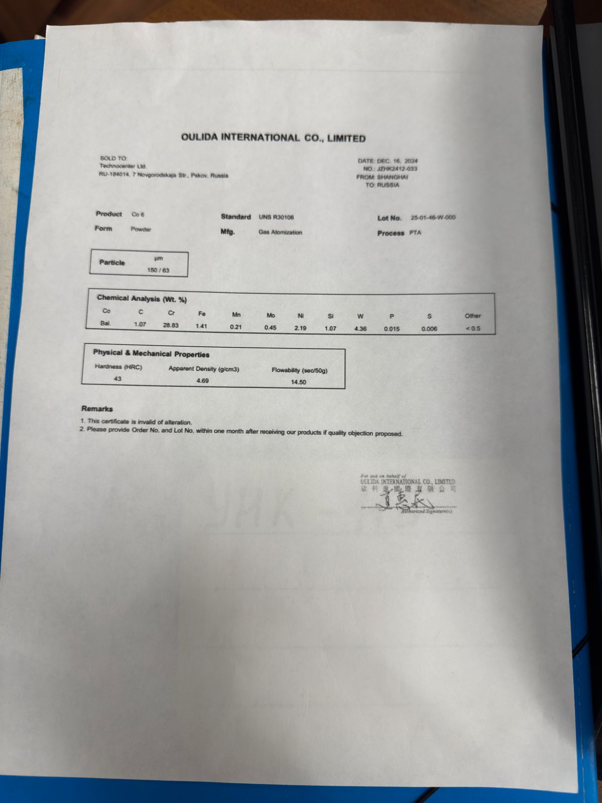

Доброго дня.
Появился у нас новый материал. Им производится наплавка деталей с последующей токарной обработкой.
Хим. состав на скрине. Основной компонент кобальт. Его около 60%. Твердость не высокая. но большая вязкость. Столкнулись с тем, что ни одна из наших пластин не стоит больше 2...3 проходов. Причем пластины не стачиваются, их просто ломает.
С режимами игрались, результат близок к нулю. Пришли к выводу, что нужно менять инструмент.
Отправили запрос поставщикам инструмента, некоторые молчат, другие судя по ответам, просто продавцы.
Есть у кого опыт обработки подобного материала?
