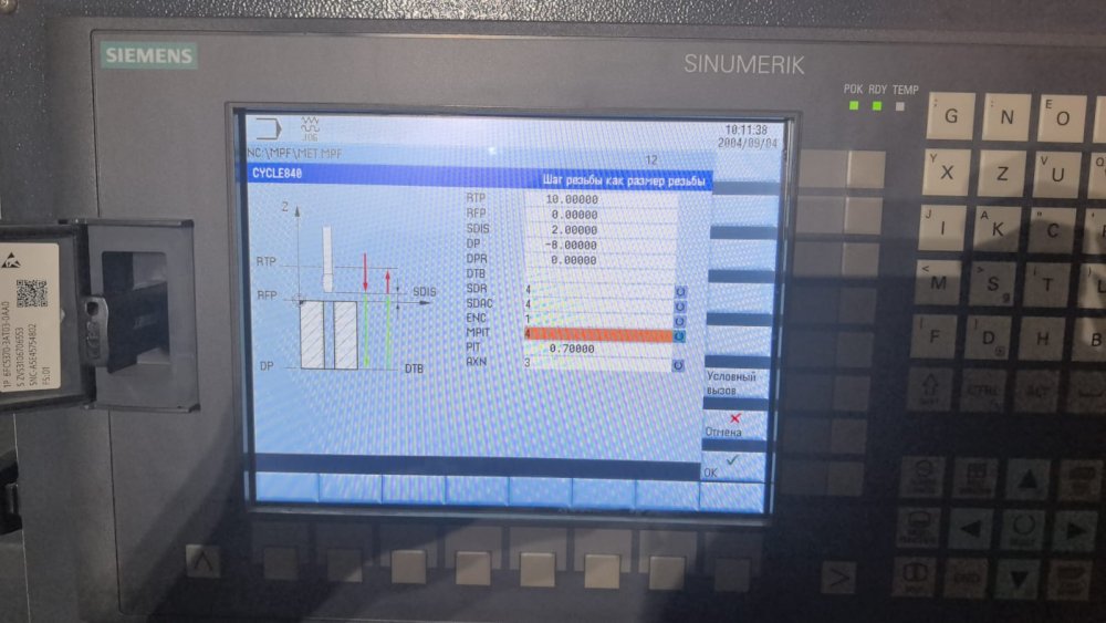

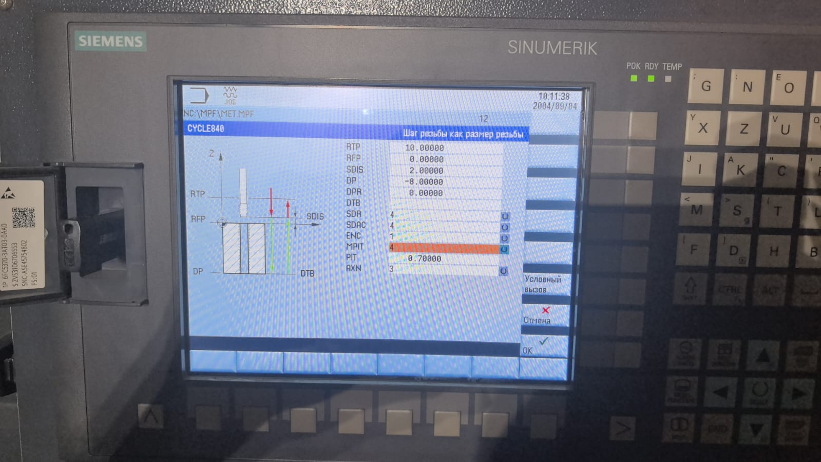

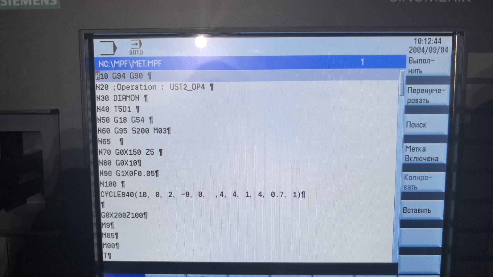

Добрый день. На токарном станке с системой Sinumerik 808D прописываем цикл нарезания резьбы метчиком с компенсирующим патроном, но вместо резьбы метчик нарезает отверстие. Приложил скрины. Помогите разобраться какие из параметров мы некорректно вводим.

59 минут назад, Ander сказал:
CYCLE840(10, 0, 2, -8, 0.5, 4, 4, 1, 0, 0.7, 3)
Лучше, наверное, вообще там пустое место оставить (не писать 0) : "CYCLE840(10, 0, 2, -8, 0.5, 4, 4, 1, , 0.7, 3)"
Или через М4 задать: " CYCLE840(10, 0, 2, -8, 0.5, 4, 4, 1, 4, , 3)"
И по энкодеру или без - поддерживаю, обязательно надо уточнить по конкретно вашему станку.
