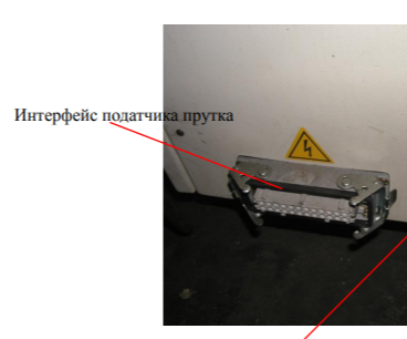

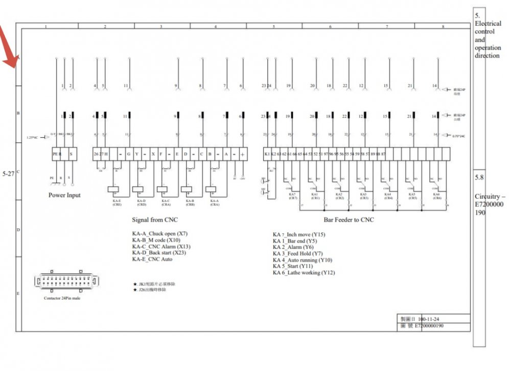

Maxim.Oi TF
Подключено через 24 пиновый разъем на станке(интерфейс податчика прутка).
В инструкции к станку есть все-таки М код
M60 Выключение подачи прутка .Остановка подачи прутка
M61 Включение подачи прутка. Запуск подачи прутка
пробовал их выполнять в режиме MDI. бар фидер не реагирует.
В настройках бар фидера Подача по М коду и отход по М коду выставлял режим ON.
Maxim.Oi TF
я так понимаю нужно смотреть куда подключен  и за что отвечает 10pin в интерфейсе подключения
Anat2015
Получается у вас все есть, осталось разобраться.
2 часа назад, Maxim.Oi TF сказал:
Чем отличаются сигналы от ЧПУ при М60 и М62? Сигнал то один?
