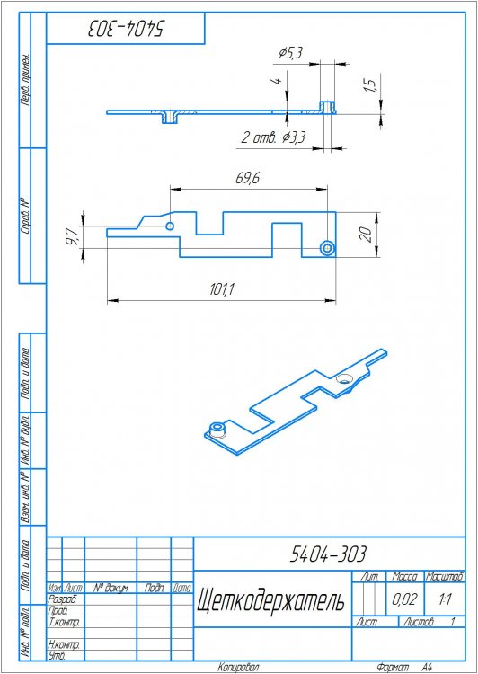

Добрый день. Подскажите, пожалуйста, возможна ли отбортовка двух отверстий в разные стороны в одном штампе? (см. приложение)
Гранник
В принципе, да. Но не в отбортовочном штампе, а в самом первом, штампе последовательного действия. И да, откуда взяты размеры отбортовок? Конкретно высота? Смотрите ГОСТы и осты, не надо на ровном месте выдумывать.

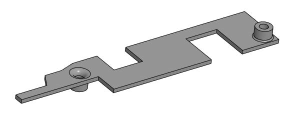

а вы представляете что с контуром будет после такой отбортовки?
Богоманшин Игорь
10 часов назад, Slavdos сказал:

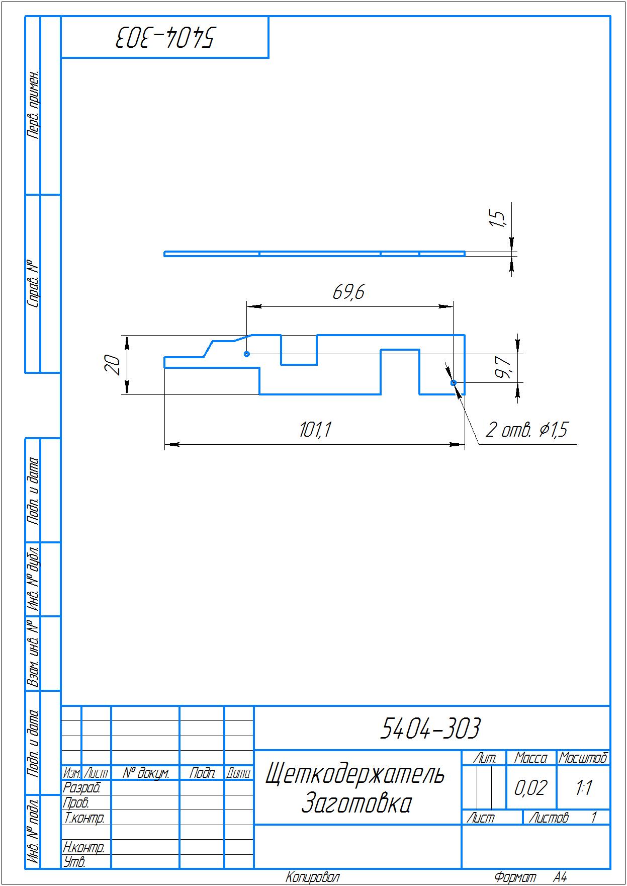

Коллега @Гранник  правильно написал, надо сначала отбортовки давить, первой степенью сжатия, а потом уже контур вырубать, Штамп геморройный получится. но на массовке отобьется.
Хотя, похоже, вопрос студент задал - зачет не получит - деталь нетехнологичная.
Slavdos
11.11.2025 в 17:45, Богоманшин Игорь сказал:
да я догадываюсь)
только вырубка потом споткнется об формовку, деталь так себе с т.з. штамовки
не говоря даже о высоте формовки, там тупо неоткуда металлу взяться , только за счет утонения.
