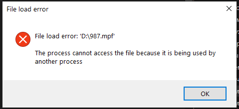

Подскажите пожалуйста в чём может быть проблема
процедура вывода УП в CIMCO выглядит так:
proc Open_NC_file_by_CIMCO { } {
# Вывод постпроцессируемого файла в CIMCO edit
global mom_output_file_directory mom_output_file_suffix
global mom_operation_name ptp_file_name
exec C:\\CIMCO\\CIMCO2023\\CIMCOEdit\\CIMCOEdit.exe $ptp_file_name &
при постпроцессировании ошибка, файл занят другим процессом
an-kval
Сделате как в моём примере. Там всё работает. Проблема в том, что вы пытаетесь запустить $ptp_file_name
  • 3 weeks later...
15.01.2026 в 18:33, an-kval сказал:
Разобрался в чем была проблема, я передавал на открытие файла УП в CIMCO не закрыв запись в него постпроцессором, иными словами файл УП был еще занят постпроцессором.
