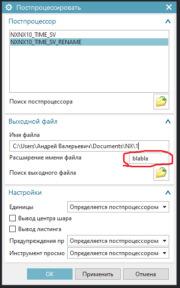

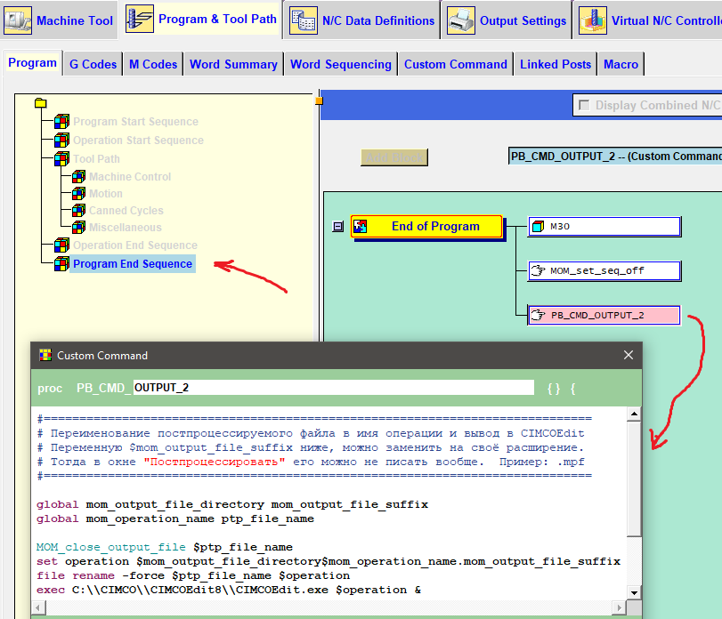

Да пожалуйста. Немного подредактировал. Вместо .mom_output_file_suffix, можно вписать своё расширение. В таком случае можно не заморачиваться что писать в окне "Расширение", либо вообще пустым оставлять. Путь к CIMCOEdit замените на свой, если отличается.
# Переименование постпроцессируемого файла в имя операции и вывод в CIMCOEdit
# Переменную $mom_output_file_suffix ниже, можно заменить на своё расширение.
# Тогда в окне "Постпроцессировать" его можно не писать вообще.  Пример: .mpf
global mom_output_file_directory mom_output_file_suffix
global mom_operation_name ptp_file_name
MOM_close_output_file $ptp_file_name
set operation $mom_output_file_directory$mom_operation_name.mom_output_file_suffix
file rename -force $ptp_file_name $operation
exec C:\\CIMCO\\CIMCOEdit8\\CIMCOEdit.exe $operation &

Это прописывать в программ энд ?

Не совсем понятен вопрос. Поясню суть этой процедуры. При постпроцессировании нам предлагается выбрать путь (каталог) куда будет выводится файл (по умолчанию открывает каталог активного проекта). И ввести имя этого файла. С помощью выше описанного кода, нам не надо вводить имя файла. Оно подхватывается из имени операции. Я всем операциям в NX, например, даю имена, которые потом присваиваю NC файлам. У меня Sinumerik имена могут быть достаточно длинными. Fanuc в этом плане более ущербен. А операций бывает по 40-50 шт, и все вывожу по одной (прессформы). Каждый раз вводить имя напрягает. Вот отсюда и вся движуха)

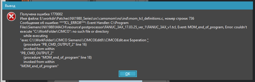

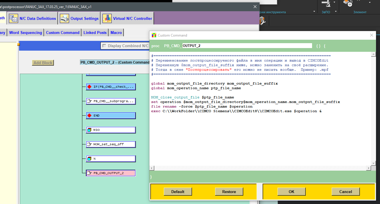

Что то пошло не так ...
an-kval
Ну в пути у тебя ошибка, что за пробелы после слова CIMCO? Синтаксис написания надо соблюдать. Пробелы не допускаются.
Спасибо , не знал про пробелы .
Все заработало .
