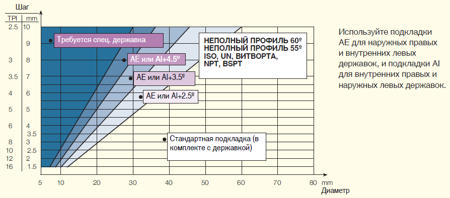

Добрый день! Помогите разобраться. В каких случаях нужно менять опорные пластины.:help:
Идёт опорная пластина 1.5 градуса.  которая перекрывает диапазон угла подъёма резьбы 1-2 градуса. Это правило применяется только к полнопрофильным пластинам или к неполнопрофильным тоже?
Я планирую нарезать резьбу М120х2, расчётный угол подъёма резьбы 0.3 градуса.  Получается я должен докупить опорную пластину ER16+0.5 ? Если я этого не сделаю, я получу износ пластины по задней поверхности или ещё в добавок и рваную резьбу?
К ним не идёт никаких пластин.  Почему? Задние углы больше?
4. Какую лучше державку выбрать?  Для пластин ER или VER? У кого какие плюсы. Покурил руководства сандвик и искар. ответа не нашел.
У сандрика всё понятно

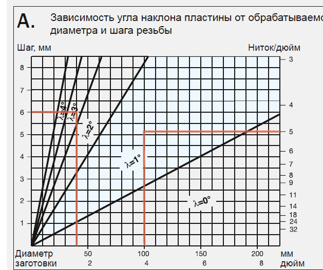

У искара нашел ещё вот такой график, я совсем его не понимать. Там и неполенопрофильный и ISO:hunter:
mannul

Killerchik
2 часа назад, Artas28 сказал:
Да.
3 часа назад, Artas28 сказал:
В общем случае да, конкретно надо смотреть что там каждый производитель напилил.
