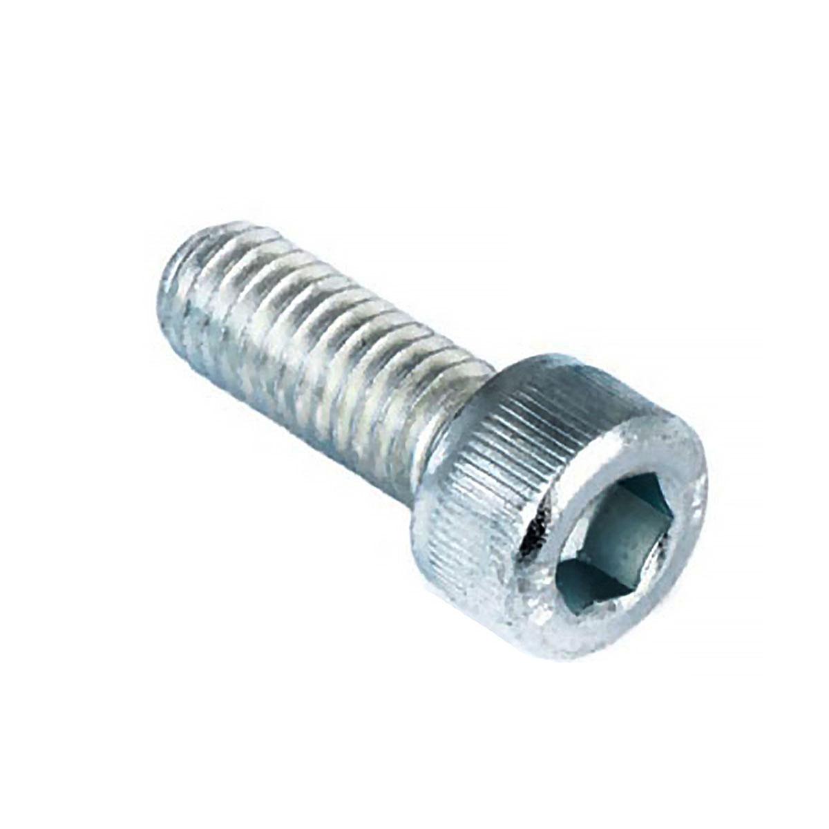

Коллеги! Может кто-то разбирался как по для винтов под DIN 912 (вин с цилиндрической головкой и внутренним шестигранником) обозначается гладкий вариант исполнения головки или вариант с рифлением?
Дело в том, что нам, к примеру, нерж.винты и высокопрочные нужны с гладкой головокой, а оцинкованные - с рифленой. Ну или наоборот, не важно. И периодически сталкиваемся с тем, что покупают не то исполнение.
У поставщиков максимум что видели, так это словами прописано. Но не должно же так быть...

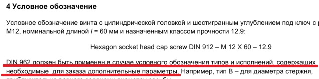

Попробуйте посмотреть DIN 962. В нем приведена структура обозначения. Может там что-то найдется.
djrandom
14 минут назад, BSV1 сказал:

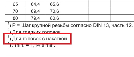

В DIN 912 указан параметр dk max именно для головок с накаткой. Поэтому должен быть предусмотрен способ это указать в обозначении винта. Хотя, у буржуев логика от нашей сильно отличается. Пишут же они почтовый адрес задом наперёд. И тут не исключено какое-то извращение. :smile:

Упс, вроде выделял для цитирования только одно предлождение. ))) Я про то, что где вы прочитали, что "В DIN 912 указан параметр dk max именно для головок с накаткой"  ?
1 час назад, djrandom сказал:
... где вы прочитали, что "В DIN 912 указан параметр dk max именно для головок с накаткой"  ?
Там же:
