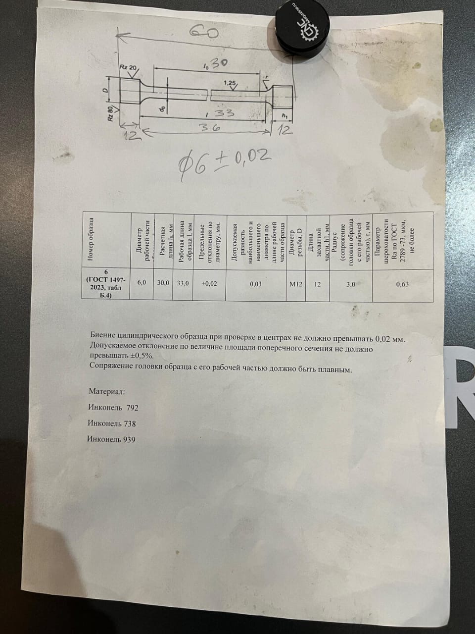

Доброго дня всем!
Посоветуйте чем обрабатывать инконель?
Нужны пластины с 35 ромбом 160404 для профиля детали.Можно и поменьше.
Заготовки после литья ободраны под получистовые размеры,твердость заготовок 40-44 HRC.
Пластины по жаропрочке не держат,скрашивает кромку после 2-3 проходов.Скорость резания
30-50.Режимы щадящие,сож много.съём небольшой.Заготовка поджимается центром.
Перепробовал много разных пластин.Все поимерно одно и тоже.
Керамику и эльбор не пробовал,думаю результат такой же будет примерно.
Что еще пробовать непонятно.
Может кто имеет опыт в этом деле?
